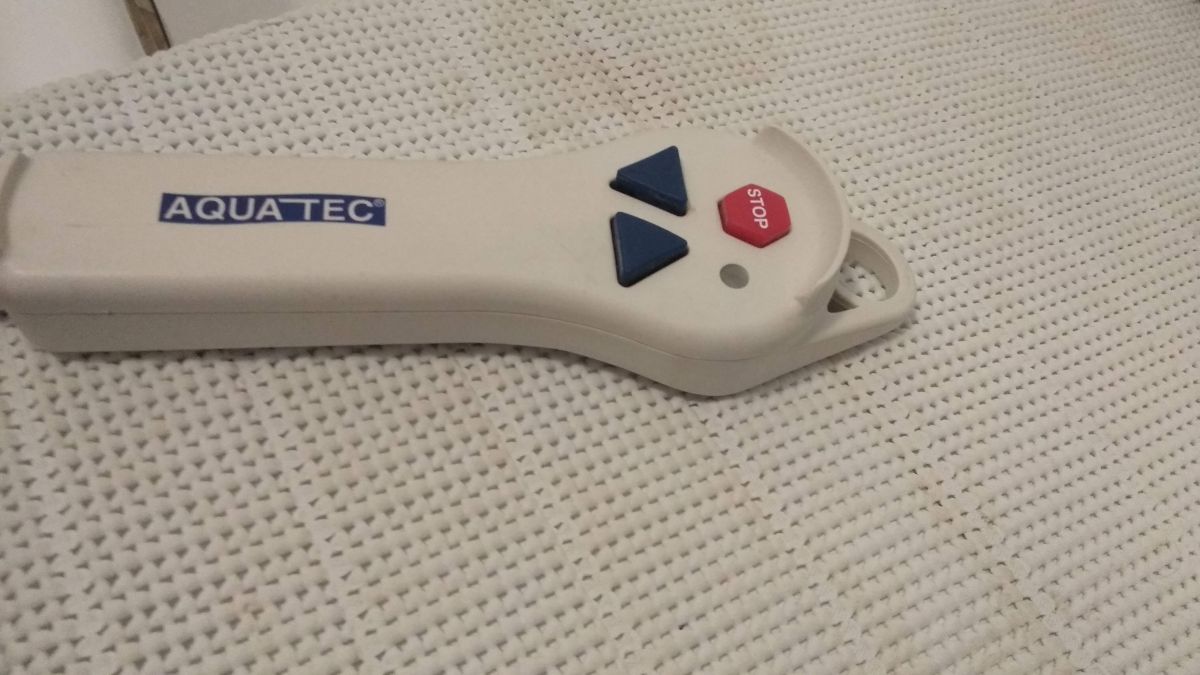

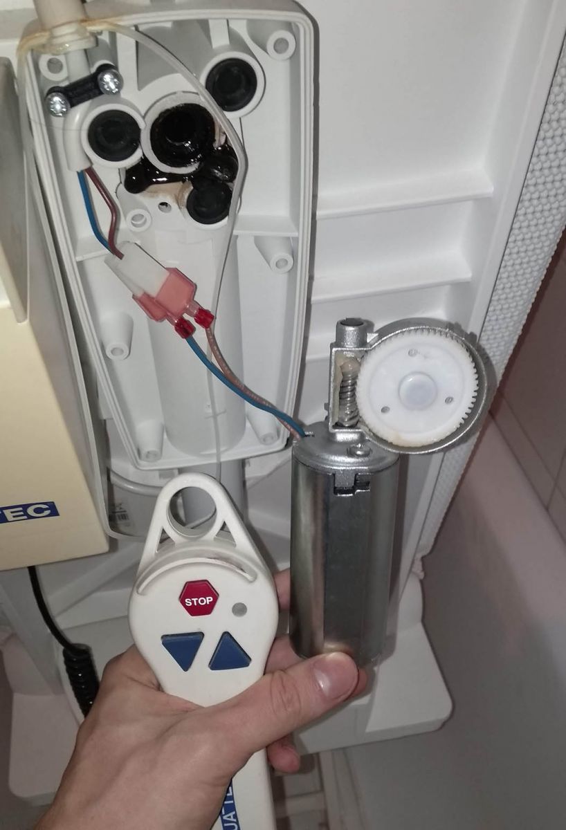

    temat dotyczy podnosnika wannowy uzywany przez osobe starszą, model Aquatec - beluga
    niestety nagle podnosnik przestał opuszczać, przy próbie nacisniecia "zjezdzania" słychać klik, oraz swieci się czerwona lampka rozładowania. Naładowałem wiec baterię, lecz nic to nie dało. Rozebrałem mechanizm, i wyjąłem silnik z przekladni, po nacisnieciu pilotem strzałki w góre, silnik pracuję normalnie, strzałka w dół dalej powoduje zapalenie czerwonej lampki klikniecie z (chyba jest to przekaznik mocy na płytce drukowanej) oraz brak reakcji silnika. Sam silnik nie jest "zakleszczony" mozna nim recznie obracać w jedna i drugą strone po wyjeciu z mechanizmu podnoszacego.

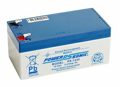

    fotelik jest zasilany bateria 12v, na zdjeciach kabelek czerwony i czarny ida z baterii, kabel z piecioma kablami w srodku podlaczony do plytki idzie z pilota. Do dyspozycji mam narzedzia do lutowania i miernik typu prosty multimetr, byłbym bardzo wdzieczny za jakiekolwiek pokierowanie jak zdiagnozować i usunąć awarie tego sprzetu, który jest potrzeby starszej osobie
    Awaria podnośnika Aquatec Beluga - nie opuszcza, czerwona lampka, diagnoza Awaria podnośnika Aquatec Beluga - nie opuszcza, czerwona lampka, diagnoza Awaria podnośnika Aquatec Beluga - nie opuszcza, czerwona lampka, diagnoza Awaria podnośnika Aquatec Beluga - nie opuszcza, czerwona lampka, diagnoza

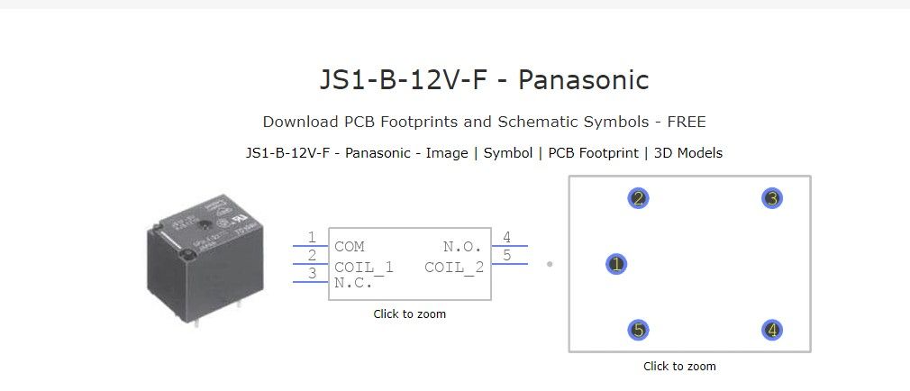

    jakubek56 napisał:
    Sprawdź najpierw przekaźniki.

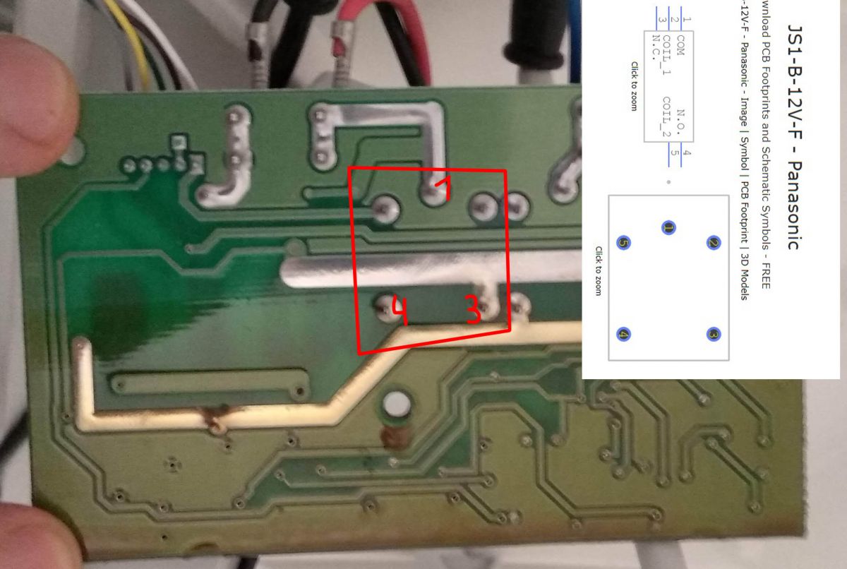

    Na podstawie tego schematu sprawdziłem piny 5 polaczony z 2, czyli ile dobrze rozumiem polaczenie "coil-1" z "coil2", na wszystkich trzech przekaznikach pokazuje wartosc 380ohm.
    1 z 4 pokazuje 0.3 na wszystkich trzech
    Pozostaje sprawdzenie czy nie jest zakleszczona przekładnia.
    po wyjeciu silnika jest tak samo, pracuje tylko w jedna strone.
    Masz może jakiś zasilacz dający stałe napięcie rzędu 12V i prądzie co najmniej 1A? Spróbuj podłączyć sam silnik (odłączony od reszty sterownika) zamieniając plus z minusem - czy silnik będzie się obracać w obie strony (zależne od kierunku przyłożonego napięcia)?
    Sprawdź jeszcze spodnią część płytki sterownika - nie ma tam jakiejś przegrzanej/spalonej/pękniętej ścieżki?
    mam nadzieje, że ktoś rozszyfruje wyniki
    Niepotrzebnie skomplikowałeś sobie robotę...
    Mierzyć winieneś aktualnie zwarte styki na zakresie omomierza najmniejszym z możliwych (w2 Twoim wypadku to 200 omów). Jeśli styki oznaczone są N.O. Oznacza to, że Normalnie są Otwarte (normalnie czyli bez podania napięcia na cewkę przekaźnika. N.C. Oznacza Normalnie Zamknięte (zwarte - od Closed).
    Tak więc jeśli nie mamy żadnego napięcia wszystkie styki każdego z przekaźników typu N.C. powinny6 być zwarte (miernik pokaże 0,3. Dla podanego napięcia na przekaźniku taki8 wyni8k (0,3) powinieneś uzyskać na stykach N.O. przekaźnika, na który podawane jest napięcie ze sterownika (co można sprawdzić woltomierzem - miernik ustawiony na V DC i zakres 20V).
    I takie informacje łatwiej określają czy dana para styków w konkretnym przekaźniku poprawnie załącza obwód.

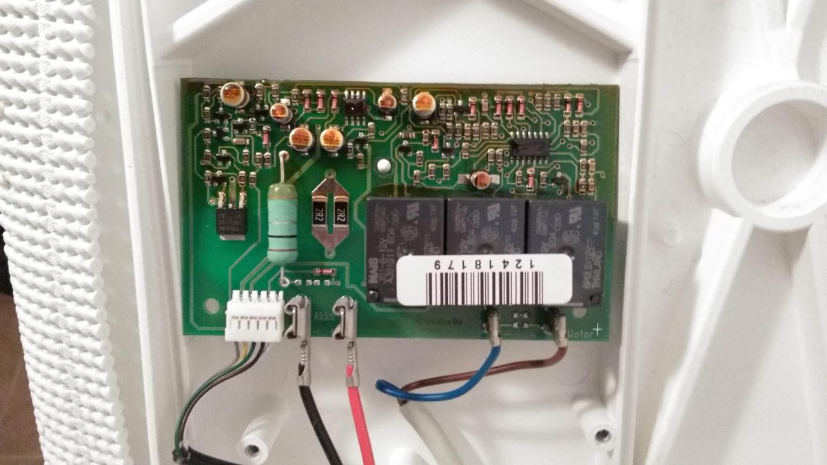

    wizualnie nie ma nic co mogłoby nie grac, typu spalenizna, rdza, widocznie kiepskie luty itp..
    mierzylem na 2000 na pinach com z NC poniewaz na nastawieniu 200ohm cos jakby drgnelo na chwile ale dalej pokazywalo brak wartosci, wiec po podkreceniu o 1 stopien wyzej zaczalo pokazywac stale wartosci
    teraz sprawdziłem jeszcze raz piny com z NC na 200ohm:
    1 przekaznik, przy wciskaniu góra i dół zmienia z braku wartosci na 0.3
    2 przekaznik, przy wciskaniu góra zmienia z braku wartosci na 0.3, dół brak zmiany
    3 przekaznik brak żadnej zmiany przy wciskaniu i góra i dół
    teraz przy pisaniu zdałem sobie sprawę, ze mogłem pomylić pin 3 z 4, w kazdym razie odczytałem to tak jak narysowałem na załaczonym obrazku
    ale chyba niepotrzebnie zrobiłem odbicie lustrzane, patrzac na piny od spodu a powinienem "od góry"?
    jesli tak to wszedzie gdzie napisałem NC i NO powinno być na odwrót

    gimak napisał:
    Jak to rozumieć, miernik pokazuje 0 V, czy pokazywał i nadal po naciśnięciu przycisku pokazywał jakąś wartość znacząco różniącą od zera wartość?
    żadnej wartosci, pokazywał 0 i nie drgnał po nacisnieciu przycisku.
    gimak napisał:
    Prawdopodobnie przekaźnik 3 odpowiedzialny jest za opuszczanie podnośnika i na jego cewce w momencie naciśnięcia przycisku w "dół" powinno pojawić się napięcie ok. 11 V. Jeżeli takie napięcie nie pojawia się, to przekaźnik 3 jest prawdopodobnie dobry, a uszkodzone jest coś wcześniej
    rozumiem, że miejscu "Jeżeli takie napięcie nie pojawia się, to przekaźnik 3 jest prawdopodobnie dobry" chodzi o "jeśli takie napiecie pojawia się" i "nie" jest tam pomyłką z rozpędu? (przepraszam, ze dopytuje ale chciałbym miec pewność, ze dobrze zrozumiałem)
    jurand87sca napisał:

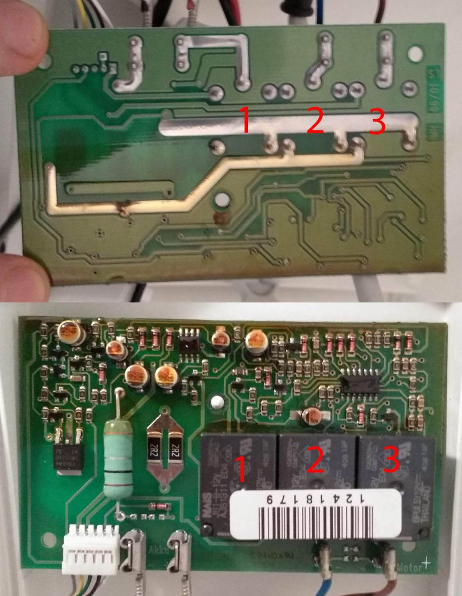

    Autor opisał 1,2,3 przekaźniki patrząc od której strony?
    od srodka, mierzyłem odwracajać plytke bez odłaczania, dla pewnosci podaje zdjecie
    Krzysztof Kamienski napisał:
    Co z wyłącznikami krańcowymi w mechanizmie ?
    niestety nie rozumiem, pokazałem na zdjeciach całą elektornikę jaka jest w tym folteliku, nigdzie nie widzę czegoś odpowiadajacego wyglądowi wyłącznika krańcowego.

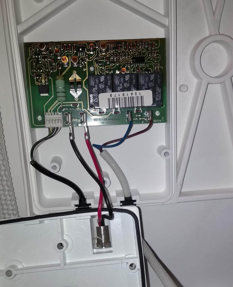

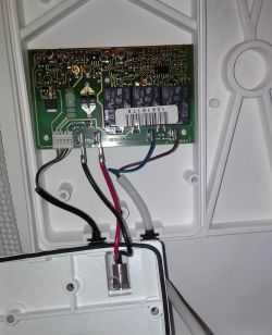

    Jako, że przekaźniki okazały sie dosyc tanie zakupiłem 3 i je wymieniłem. Niestety sytuacja wygląda tak samo, przycisk do góry uruchamia silnik, natomiast przycisk w dół powoduje brak reakcji silnika i zapalenie lampki na pilocie.
    Jak rozumiem w tej sytuacji należaloby dalej rozebrac pilot i tam szukać usterki?
    czy istnieje jakis sposób na otwarcie tego bez zniszczenia obudowy? nie ma tutaj żadnych wkrętów, czy jedyne co moge zrobić to wciskać srubokręt w nadzieji, że za bardzo nie peknie?
    co do wyłaczników krancowych, tak jak mówiłem nie ma tuaj czegos co wyglądałoby jak ten element. Do płytki jest podlaczony tylko akumulator, silnik i pilot.

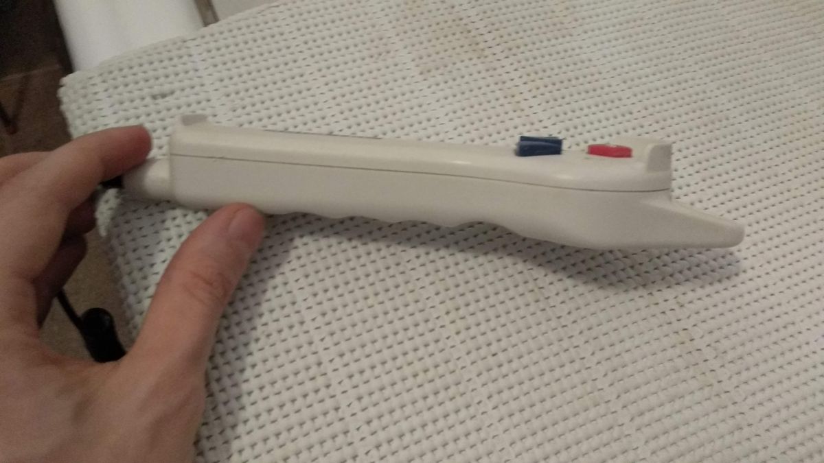

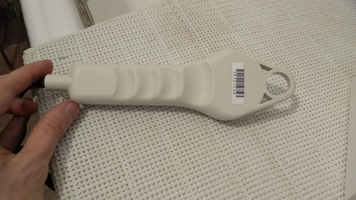

    Pilot można rozebrać wsuwając np. starą kartę bankową, wsuwamy kartę między obie części i jeśli wejdzie należy przesuwać ją wzdłuż jak na załączonym filmie, dla pewności należy sprawdzić czy nie ma śrubki pod nalepką. Film przedstawia demontaż pilota do sprzętu rtv ale zasada jest podobna.
    https://youtu.be/FibIp-CM5kk?t=44
  • #20 18331348
    Aciprex10mg
    Poziom 5  
    Posty: 10
    Ocena: 4
    niestety plastik z którego jest wykonany jest pancerny, moznaby po tym skakać, jakiekolwiek karty bankowe itp. nic nie pomagają, nie jestem w stanie nawet odrobinę rozchylić tego płaskim śrubokrętem, zdzieram ten milimetrowy kancik i taki jest tylko rezultat
    znalazłem jednak podobny temat tu na elektordzie:
    https://www.elektroda.pl/rtvforum/topic1907728.html#10667930
    gdzie autor miał identyczny problem,
    ktoś poradził, pisząc, ze akumulator jak jest stary to bedzie działać w góre, ale w dół bedzie sie zatrzymywał (co miałoby sens, nie dopuszczajac do sytuacji gdy osoba niepelnosprawna zjedzie w dół, po czym rozladuje sie bateria i nie bedzie mogła wyjechać w górę). Chciałbym sprawdzić tę poradę. Podłączyłem zasilacz do płytki ale po nacisnieciu przycisku góra, nic sie nie dzieje, po nacisnieciu dół również brak reakcji silnika ale zapala sie ta dioda tak jak przy baterii. Sam zasilacz podłaczony pod goły silnik sprawia, ze ten pracuje normalnie w lewo i prawo, w zalezosci od polaczenia plus i minus. Nie wiem co robię źle w tym momencie i dlaczego żaden kieruek nie działa przy podlaczeniu zasilacza do płytki?
    Na koniec tamtego tematu autor piszę, że zakupił nowy pilot i to pomoglo, nie wspomina o akumulatorze.
  • #21 18331439
    nomudrek
    Poziom 36  
    Posty: 2241
    Pomógł: 406
    Ocena: 469
    W instrukcji obsługi pisze, że jeśli akumulator jest nienaładowany to przy próbie opuszczenia zapala się lampka a funkcja jest zablokowana działa jedynie podnoszenie do góry.
    https://www.invacare.ie/sites/ie/files/produc...609b47b39e9c065f_558bb2f49301cc5c6a8b725d.pdf
  • #22 18331450
    Aciprex10mg
    Poziom 5  
    Posty: 10
    Ocena: 4
    od razu po pojawieniu się tego problemu naładowałem baterie jeszcze raz ale nic to nie dało. Dlatego teraz chciałbym sprawdzić podłaczając zasilacz pod płytkę pomijając baterię, ale niestety wtedy silnik nie pracuje w żadna ze stron, mimo, ze zasilacz podlaczony bezposrednio pod silnik wprawia go w ruch.
    #23 18331535
    gimak
    Poziom 41  
    Posty: 6222
    Pomógł: 614
    Ocena: 1675
    Nie wiem jakie napięcie, mają naładowane baterie oraz jakie napięcie oraz prąd obciążenia daje ten zasilacz. Może być tak, że bateria jest już niewydolna prądowo i napięcie pod obciążeniem na niej nadmiernie siada i wymienione wyżej zabezpieczenie działa. To samo może się dziać przy zasilaniu z samego zasilacza, jeżeli jest za słaby, ale już w połączeniu z naładowaną baterią (praca równoległa) może zadziałać i to byłoby potwierdzeniem, tego że baterię trzeba wymienić.
    Ja pomierzyłbym jakie wartości przyjmuje napięcie na baterii (o ile spada) podczas podczas prób jazdy w górę i w dół oraz jak to wyglądałoby przy pracy równoległej z zasilaczem. Sprawdziłbym to przy pustym i obciążonym podnośniku.
    Zasilacz podłączony bezpośrednio pod silnik pomija to zabezpieczenie sprawdzające spadki napięcia i dlatego silnik się kręci, ale prawdopodobnie wolniej niż normalnie.
    #24 18331588
    wojtek 9007
    Poziom 40  
    Posty: 3939
    Pomógł: 711
    Ocena: 845
    Witam - proszę jeszcze raz posprawdzać łączenia ;
    Konektory przy łączeniu silnika , gniazdo łączące akumulator z podnośnikiem ,konektory na płycie PCB .
    Stan akumulatora ( może do wymiany ) na zasilaczu proszę nie próbować za słaby .
    Tak wygląda ten akumulator ;
  • #25 18335102
    Aciprex10mg
    Poziom 5  
    Posty: 10
    Ocena: 4
    Winny był jednak sam akumulator jak 2 uzytkowników powyżej napisało musiał zadziałać układ zapobiegajacy opuszczeniu z kiepskim akumulatorem co miało zapobiec uwiezieniu osoby w wannie, po zmianie wszystko działa, dziekuję serdecznie za odpowiedzi.
✨ Użytkownik zgłosił problem z podnośnikiem wannowym Aquatec Beluga, który przestał opuszczać, a przycisk "zjeżdżania" powodował kliknięcie oraz świecenie czerwonej lampki rozładowania. Po naładowaniu baterii i rozebraniu mechanizmu, silnik działał w górę, ale nie w dół. Użytkownik przeprowadził pomiary na przekaźnikach, które wykazały, że przekaźnik odpowiedzialny za opuszczanie nie przewodził. Po wymianie przekaźników problem nie ustąpił, co sugerowało, że przyczyną mógł być uszkodzony akumulator. Po jego wymianie podnośnik zaczął działać poprawnie.
