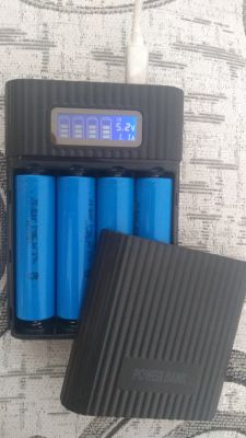

    Dopiero teraz piszę ten post, bo dopiero we wtorek (po 36 dniach) przyszła paczuszka z Chin z powerbankiem - nie wnikam dlaczego tak długo.
    Proste urządzenie, aby sprawdzić czy te 4 ogniwa pozostałe po aku od laptopa HP są w pełni sprawne.
    I po parametrach ładowania wnioskuję, że są: 5,2V/2,0A na początku, potem w miarę poziomu naładowania stopniowy spadek prądu ładowania).
    Ogniwa ICR18650 2200mAh 3,7V - Opinia nt. tytułowych ogniw.
    Po operacji pełnego naładowania, sprawdzę działanie powerbanku z tymi ogniwami i nie omieszkam opisać tego w tym wątku. :wink:

    clubber84 napisał:
    I po parametrach ładowania wnioskuję, że są: 5,2V/2,0A na początku..
    Zbyt wysokie napięcie 5,2V. Testy ładowania NCR18650B o chemii NCA do 5V wykazują liczbę cykli ok 15 i trwałe zmiany w krystalizacji oraz znaczący wzrost RW. Mam naukowe pdf-y na temat takich znaczących przeładowań. Obecnie rekordowe ogniwa o anodzie Si-C takie jak w telefonach ładuje się do 4,45V (zazwyczaj 4,4).
    Wniosek - możesz je już wywalić na śmietnik, ew. w eeprom są walnięte znaki numeryczne lub pokazuję napięcie zasilania (IN)?
    W każdym razie nie może być na ogniwie 5,2V
