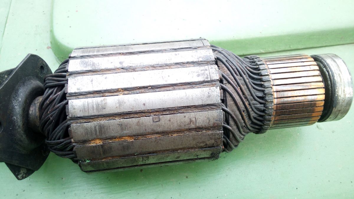

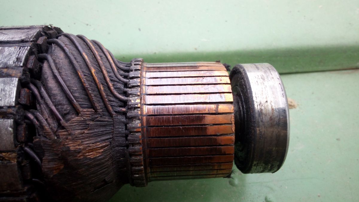

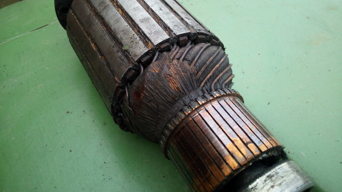

    W C330 miałem słabe ładowanie a ostatnimi czasy jego brak, mierzyłem napięcie przy roznych obrotach silnika i wynosi ono niezmiennie 12,48V (wczoraj ładowałem aku żeby odpalić)
    Dodam że prądnica przy dłuższej pracy dosyć znacznie się nagrzewa łat.
    Rozebrałem prądnice i szczotki są ok, jedno łożysko słabe.

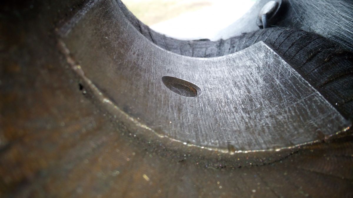

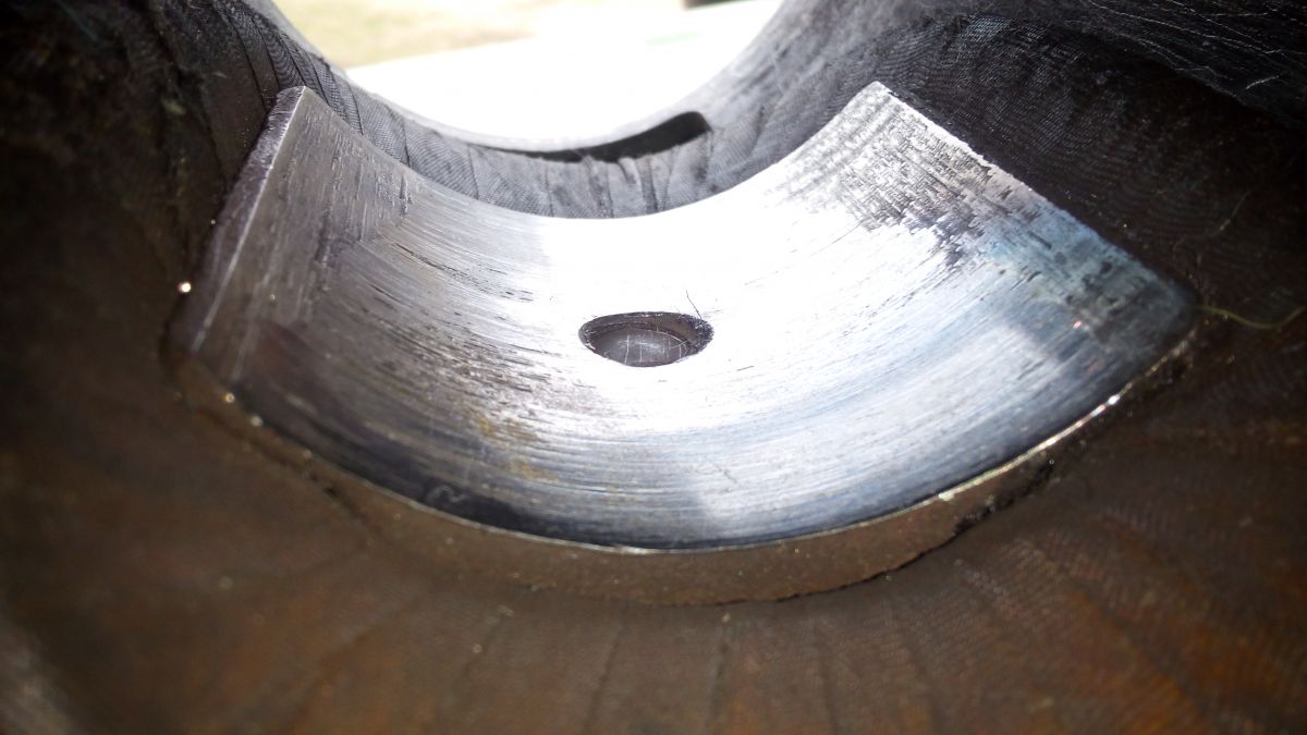

    Daję zdjęcia wirnika i stojana (jedna część jest wytarta jakby przez twornik?)
    Spoiler:
    Prądnica ursus c330 czy jeszcze będzie działać? Prądnica ursus c330 czy jeszcze będzie działać? Prądnica ursus c330 czy jeszcze będzie działać? Prądnica ursus c330 czy jeszcze będzie działać? Prądnica ursus c330 czy jeszcze będzie działać? Prądnica ursus c330 czy jeszcze będzie działać?
    Moje pytanie czy jest to jeszcze do uratowania, czy raczej nie? Bo na moje oko słabo to wygląda.
    Chyba pora szukać alternatora?

    Jest możliwe, że zużyte łożysko miało luz, i żelazo wirnika ocierało czasem o stojan. Można przeczyścić komutator i prądnica pewnie jeszcze może pracować, ale założenie alternatora jest lepszym rozwiązaniem.

    Wirnik wygląda nie ciekawie,Należałoby go sprawdzić na zwarcie międzyzwojowe,następnie przetoczyć.Już na zdjęciu widać ,że coś nie tak z wirnikiem .
    W ciągnikach czy to C330 czy C360 zawsze występował problem z naładowaniem akumulatorów.
    Tak więc rozsądną decyzją jest montaż alternatora nowego lub używanego sprawnego.
