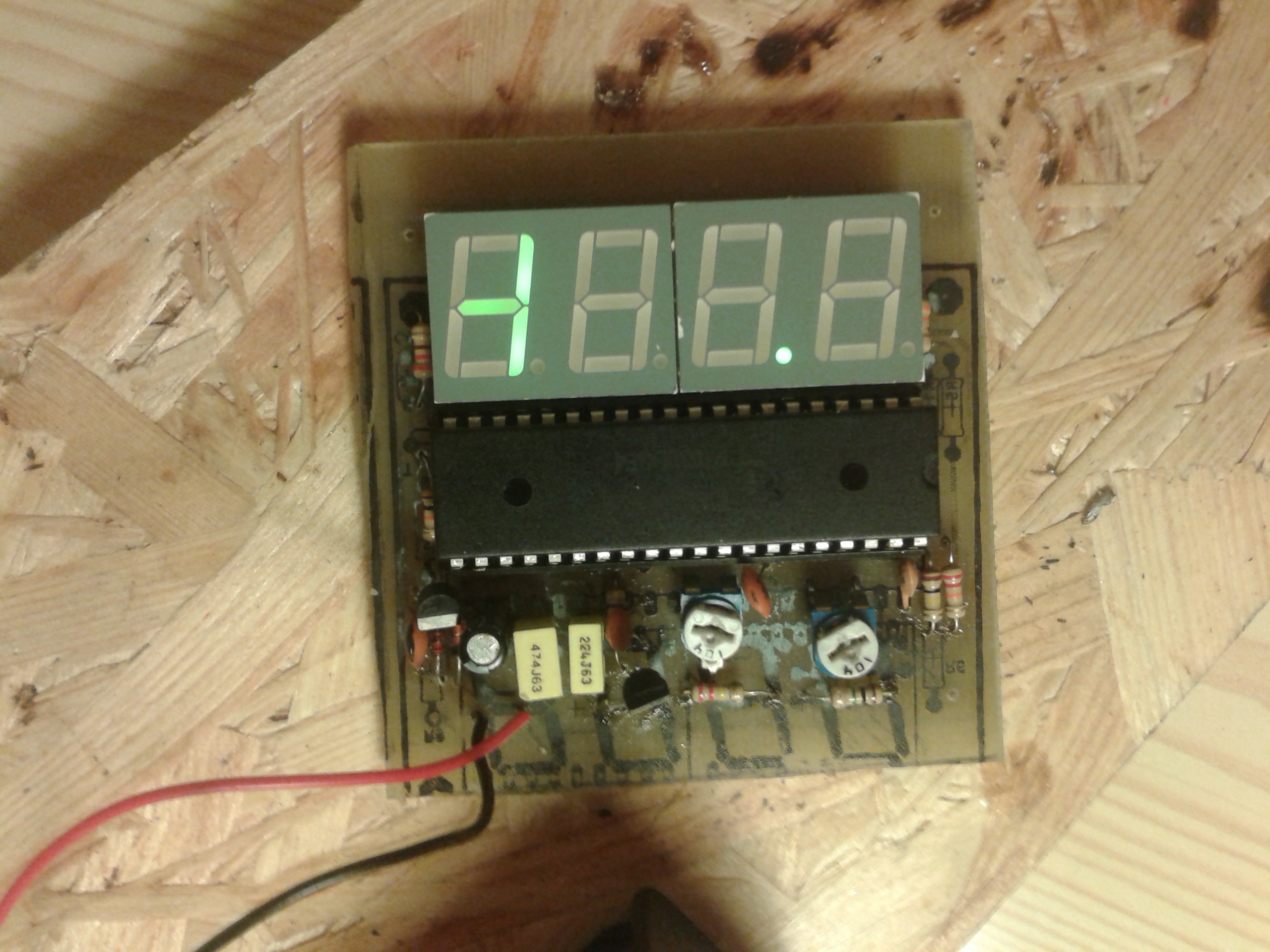

Dyskusja dotyczy budowy prostego termometru jednoukładowego z wyświetlaczem LED, opartego na układzie scalonym ICL7107 firmy Intersil. Układ zasilany jest napięciem +5V, z poborem prądu około 200mA, a pomiar temperatury realizowany jest w zakresie od -25°C do +125°C z częstotliwością odczytu 3 razy na sekundę. Czujnikiem temperatury jest tranzystor BC547B, który wymaga kalibracji za pomocą potencjometrów przy temperaturach 0°C (woda z lodem) i około 100°C (wrzątek). Wskazania wyświetlacza LED są czytelne, z wyświetlaczem o wspólnej anodzie. Wymiary urządzenia to około 65 x 60 x 15 mm.
Wielu użytkowników zgłaszało problemy z kalibracją, niestabilnością wskazań (skoki temperatury), trudnościami z uzyskaniem stabilnego napięcia ujemnego -5V dla ICL7107 oraz z poprawnym podłączeniem i działaniem czujnika. Zalecane jest stosowanie stabilizowanego zasilacza symetrycznego ±5V, ekranowanego przewodu do czujnika oraz dokładne lutowanie, aby uniknąć zimnych lutów. Wskazano, że niektóre problemy mogą wynikać z nieliniowości charakterystyki tranzystora jako czujnika, wpływu temperatury otoczenia na tranzystor, a także z błędów montażowych i niewłaściwego doboru elementów (np. rezystorów).
Użytkownicy pytali o możliwość rozszerzenia zakresu pomiarowego na niższe temperatury (np. do -30°C lub -40°C), co wymaga modyfikacji układu i kalibracji. Poruszano też kwestie dotyczące zastosowania innych czujników, takich jak LM35, DS18B22, termistory czy czujniki samochodowe, oraz integracji z mikrokontrolerami (np. AT89C2051). Dyskutowano o sposobach zmniejszenia częstotliwości odczytu, aby ograniczyć migotanie wyświetlacza, oraz o problemach z wyświetlaniem znaku minus na wyświetlaczu LED.
