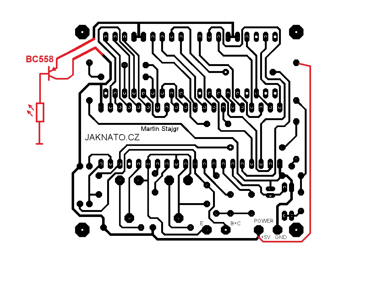

  • #990 13296493
    luizz
    Posty: 3
    Witam, mam pytanie co do małej modyfikacji tego układu. Chciałbym zrobić samo ściemniający wyświetlacz bo strasznie daje po oczach w nocy. Zbudowałem układzik na fotorezystorze i tranzystorze BC558. Sterując prądem bazy za pomocą fotorezystora dioda reaguje w zależności światła. Pytanie Czy układ zadziała w termometrze? niżej rysunek. Prosze o odpowiedz :)
