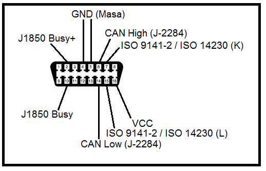

    mam problem z samochodem Toyota Yaris II, 1.0 2007 r. Wymontowałem silnik i zrobiłem jego remont. Wymian tłoków, szlif , rozrząd itd. Po zamontowaniu silnika nie mogłem go uruchomić. Podpiąłem tester diagnostyczny, żeby sprawdzić czy są jakieś błędy. Okazało się, że jest czysty i wtedy okazało się, że silnik odpalił. Pracuje poprawnie jednak do momentu gdy nie wyciągnę wtyczki testera. Doszedłem, że silnik mogę uruchomić wyłącznie z podpiętym testerem. Bezpieczniki sprawdzone. Czy ktoś może mi poradzić gdzie szukać przyczyny.

    piwko napisał:
    Spójrz na schemat. W złączu testera zapewne schodzą się dwie masy. Wkładając wtyczkę je łączysz, a resztę sobie dopowiedz.
    Miałem kiedyś tak w Yarisie , ale nie pamiętam jak to ogarnąłem.
    Tak może być, że problemem jest brak masy. Być może było tak, że podczas wyjmowania silnika uszkodziłem któryś przewód - choć starałem się uważać na wiązki i przewody.

    krakus741 napisał:
    Tak jak kolega wyżej mówi , szukaj braku masy ,dla pewności możesz zrobić zworkę w obd . Toyota Yaris II 1.0 2007 - Silnik nie odpala - odpala po wpięcia testera diagnos

    Po zrobieniu zworki w gnieździe diagnostycznym silnik odpalił. Dzięki Wam wiem dużo więcej. Faktycznie problemem jest brak masy.

    Nie przykręciłeś gdzieś do zespołu napędowego masy wiązki idącej do ecu
    Nie jeździj ze zworką w obd, bo grozi to popaleniem kabli

    Problem rozwiązany. Wina leży po mojej stronie ponieważ okazało się, że nie dokręciłem masy na głowicy przy termostacie, tzn była przykręcona, ale za lekko. Oglądałem te przewody wiele razy i nawet je dotykałem. Nic nie wskazywało, że coś jest nie tak. Gdy chciałem je odkręcić do sprawdzenia okazało się, że są dokręcone za lekko.
