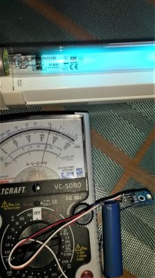

    Wydaje się, że tak wielkie moce UV-c do komory odkażającej są niepotrzebne. Ja postanowiłem zrobić komorę z kartonu 50x30x30 cm. Ma służyć do odkażania produktów głównie spożywczych, których nie da się wysterylizować w inny sposób np detergentem , alkoholem czy temperaturą jak pieczywo, niektóre owoce czy warzywa przyniesione ze sklepu. Chcę zastosować lampę UVC 11W na trzonku G23. Jako źródło zasilania lampa biurkowa lub warsztatowa na świetlówkę G23 - wymieniam oryginalną świetlówkę na świetlówkę UVC i myślę że powinno działać.. świetlówka to świetlówka - różnica to brak luminoforu i specjalne szkło filtrujące inne pasma promieniowania. Tu powstaje jednak problem - jak kontrolować czy ta świetlówka UVC świeci czy nie?? Zaglądać tam to raczej ryzykowna sprawa, a i tak pasma około 250 nm gołym okiem nie widać..
    Na szybko potrzebny pomysł na wskaźnik obecności UVC!!! Fotoogniwo z jakiejś lampki ogrodowej czy innego małego gadżetu wykrywa UV?? Ktoś wie??

    dobra.. mniejsza o mniejszość.. odbiegamy od tematu.. Czy ktoś wie czy ogniwo fotowoltaniczne malutki albo fotorezystor czy coś takiego reaguje na promieniowanie uv??

    Kolego Adamcyt: skoro Pan "trochę wie o UV" jak Pan to ładnie napisał to chodzi mi o takie coś: wskaźnik działania lampy UV-C, a konkretnie czy fotoogniwko z lampki ogrodowej wykryje i wytworzy jakiś potencjał pod wpływem padającego promieniowania UV-C?? Jeśli nie to coś stosunkowo... że tak powiem domowego co by dało taki efekt.. np dioda LED zaporowo, fotorezystor (np RP130)...??
    Oczywiście, że tak, fotodioda w obudowie przezroczystej także, fotorezystory CdS już bardziej kierują się w stronę dłuższej fali...0k. 600nm.
  • #20 18574576
    fokra
    Posty: 16
    Ocena: 16
    Dzięki :-) konstruktywna podpowiedź

    fokra
    Posty: 16
    Ocena: 16
    Po praktycznym doświadczeniu.. ogniwka fotowoltaniczne z lampki ogrodowej ładnie produkują tyle energii żeby zaświecić kontrolkę z diody czerwonej (1,7V) w paśmie światła widzialnego (oryginalna świetlówka 11W w odległości 30 cm od płytki fotowoltanicznej).. Przy lampie UV-C nic z tego.. Możliwe, że jakoś tam reagują i produkują jakieś fotoelektrony, ale byłby potrzebny wzmacniacz i dodatkowe źródło energii (np bateria). trzeba szukać innego sposobu potwierdzenia działania lampy w zamkniętym pudełku... :-(
    a... potwierdzone doświadczalnie: lampa świetlówkowa warsztatowa 11W trzonek G23 po wymianie świetlówki na świetlówkę Osram Puritec 11W UV-C działa (zaobserwowana niebiesko-fioletowa poświata)
