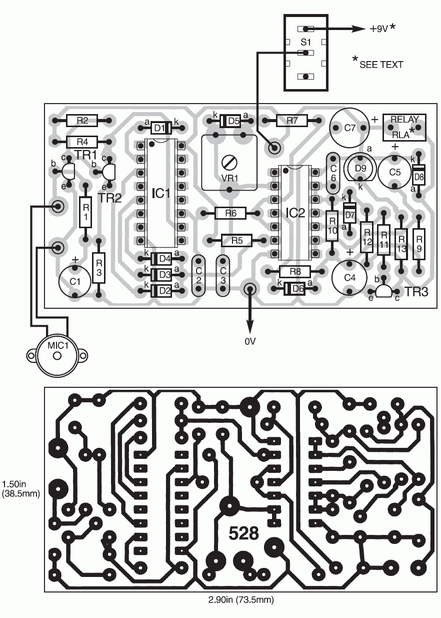

  • W tym układzie sterowania nie potrzebujemy żadnego osobnego nadajnika. Nadajnikiem jest ludzki gwizd. Zabezpieczenia wprowadzone w układzie nie powodują uruchamiania przekaźnika w przypadku wykrycia innych zbliżonych dźwięków. Jest możliwe nawet zastosowanie wielu układów na danym obszarze i każdy będzie reagował na inny rodzaj gwizdu. W roli czujnika - mikrofono zastosowano obudowaną blaszkę piezo (pasywna - bez generatora). Sygnał z czujnika jest wielokrotnie wzmacniany za pomocą dwóch tranzystorów. Licznik rozpocznie zliczanie tylko w momencie jeżeli gwizd znajduje się w określonym przedziale częstotliwości. Oscylator powoduje co pewien okres czasu resetowanie licznika. Licznik jest podłączony do dekodera, który sprawdza czy sygnał z zewnątrz trwał wystarczająco długo (regulacja za pomocą VR1) aby wysłać impuls i przełączyć przekaźnik. Układ jest bistabilny tzn. za pomocą jednego sygnału z zewnątrz przekaźnik jest włączany a za pomocą drugiego wyłączany.
    Zasilanie z zakresu 5-12V pamiętając o zastosowaniu przekaźnika pod odpowiednie zasilanie. Może być także zastosowane zasilanie bateryjne 9V. Po doprowadzeniu napięcia dobrze jest podłączyć cyfrowy miernik woltomierz do C4 celem małej kalibracji układu. Na C4 napięcie powinno być zbliżone do napięcia zasilania - dopóki w momencie wykrycia gwizdu o poprawnej częstotliwości spada poniżej 2V i wtedy za pomocą VR1 możemy wyregulować czas po jakim przekaźnik zostanie załączony - dodatkowo sygnalizacja stanu układu za pomocą D9.
    Można poeksperymentować dokładając dodatkową diodę D4 w miejscu zaznaczonym przerywaną linią.
    • Przełącznik sterowany gwizdem gwizd schemat.gif (49.23 KB) Musisz być zalogowany, aby pobrać ten załącznik.
    • Przełącznik sterowany gwizdem gwizd pcb.gif (92.14 KB) Musisz być zalogowany, aby pobrać ten załącznik.
