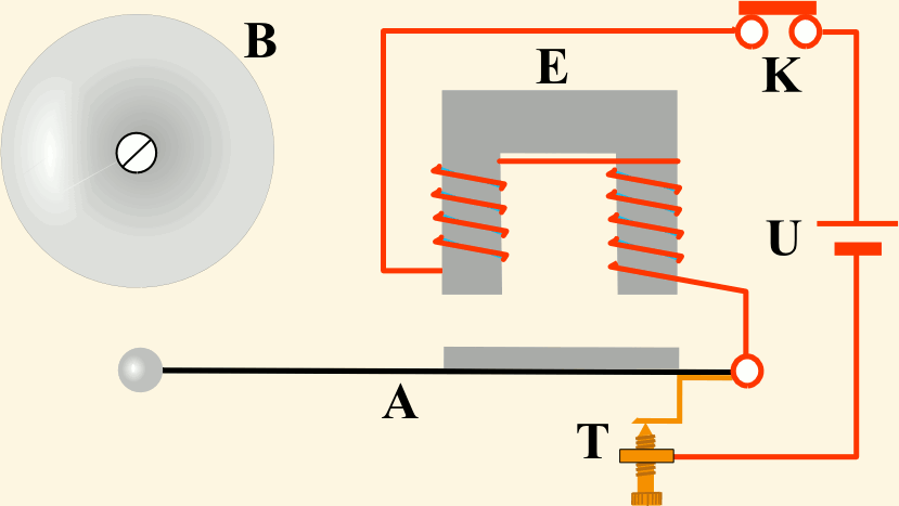

    Witam , nawinąłem cewkę drutem 0,5 mm około 30 m drutu. Wysokość rdzenia 32 mm , grubość 8 mm. W układzie elektromagnesu jak w starym dzwonku do drzwi z kondensatorem 22 Uf. Otrzymałem częstotliwość drgań 150 Hz przy 6 V , 2 A .
    Czy można spłaszczyć cewkę dwukrotnie do wysokości 16 mm i grubości rdzenia 24 mm i uzyskać podobne efekty ?
    Jak wpływa taka zmiana kształtu na cewkę ?
    Czyli ma opór około 2,7 oma.
    Przy starannym, ciasnym nawinięciu powinno z tego wyjść około 700 zwojów.
    Mario876 napisał:
    A jak mam obliczyć indukcyjność ?
    To może zależeć od materiału rdzenia i zwory (jak są kiepskie, to indukcyjność będzie mniejsza), dla dobrych materiałów: powierzchnia przekroju rdzenia (jednego bieguna), podzielona przez sumę szczelin biegun-zwora, pomnożona przez kwadrat ilości zwojów i przez współczynnik 1,25 nH/mm.
    Powiedzmy, że rdzeń ma średnicę 8mm, powierzchnię 50mm2, a szczeliny są po 1mm, wtedy (50 mm2 / 2 mm) * 700^2 * 1,25 nH/mm = 15,3 mH.
    Mario876 napisał:
    Prąd jest stały 2 A 6 V. 150 Hz to częstotliwość drgania.(150 uderzeń na sekundę.)
    Prąd jest przerywany, a te 2A to pewnie prąd średni.

    Mario876 napisał:
    Szczelina 2,3 mm , pobór prądu przy 6 V - 0,30 A , 8 V - 0,45 A.
    Czy te 2,3 mm to suma obu szczelin, czy tyle ma jedna? Jaki jest przekrój rdzenia? Ile zwojów?
    Lepiej mieć rdzeń (zwłaszcza) i zworę wykonane z blach odizolowanych od siebie - żeby zmniejszyć prądy wirowe.
    Znając ilość zwojów, przekrój rdzenia, prąd, napięcie i opór można wyliczyć szybkość narastania indukcji magnetycznej: dB/dt = (U-I*R)/N/S.

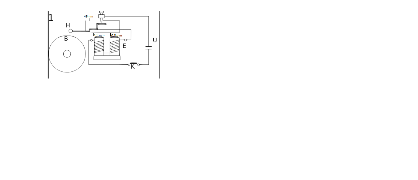

    Rdzeń ma wysokość 32 a karkas 19 mm wysokości. Wstawiam zdjęcie w załączniku . I przy nawinięciu 8 zwojów drutem 0,5 mm grubość cewki wychodzi 19 mm . To jest 38 zwojów na 1 nawinięcie czyli 304 zwoje .
    Szczeliny to 1.5 mm z przodu o 0,8 z tyłu razem 2.3 mm.
    Przekrój całego rdzenia 32x8 ze wzoru wychodzi w zaokrągleniu 50 ..mm
    Tu chodzi o uzyskanie takich samych parametrów siły przyciągania przy spłaszczeniu cewki.
    Sprężynami można ustawiać owszem ale lepiej uzyskać takie same parametry i ustawić tak samo niż szukać nowego ustawienia i potem może się okazać się siłą przyciągania będzie mniejsza. Siłę lekko można zwiększyć dając kondensator o wyższej pojemności.
    Nie można wykonać z odizolowanych blaszek bo będzie problem z mocowaniem.
    Sprężyny są ze stali węglowej sprężynowej grubości 0,45 mm.

    Dobrze byłoby wiedzieć, jakie jest maksymalne natężenie prądu, na ile opór cewki wpływa na jej działanie.
    Zmniejszenie szczelin (o ile da się wykonać, o ile ruch zwory nie wykorzystuje całej ich szerokości) pozwoliłoby zmniejszyć prąd. Podzielenie rdzenia na blaszki też - czy jest problemem zrobienie izolowanych blaszek i sklejenie ich ze sobą? Spróbowałem oszacować i wyszło mi, że prądy wirowe w rdzeniu dają dodatkowy prąd cewki około 1,3A (szczytowy) przy zasilaniu 6V - przy oporności cewki 2,7 oma tracisz na tym ponad 50% napięcia!
    Rozumiem, że 8 warstw zwojów daje średnicę zewnętrzną 19mm, grubość drutu i warstwy jest 0,5mm, średnia średnica 15mm, i skoro użyłeś 30m drutu, to masz 2 takie cewki... i dwa rdzenie ze stratami na prądy wirowe? Ale wtedy w sumie jest 608 zwojów, a straty są wprost proporcjonalne do długości rdzenia, a odwrotnie proporcjonalne do kwadratu ilości zwojów, więc ten dodatkowy prąd to będzie chyba "tylko" około 1A (długość obwodu rdzeń+zwora chyba będzie większy, niż 2x32mm, około 1A wyjdzie przy 10cm).
    Zmieniając przekrój rdzenia na prostokątny o takim samym przekroju zwiększysz średnią długość zwoju, więc i opór cewek przy takiej samej ilości zwojów. Ale może prostokątny łatwiej będzie zrobić z blaszek? Z rdzeniem prostokątnym z blaszek powinieneś uzyskać znacznie (ze 2x) większą siłę, niż z rdzeniem okrągłym z litego żelaza.

    Maksymalne natężenie przy 6 V - 2,12 A , 8 V - 2.70 A jeśli docisnę zworę tak że nie może się poruszyć .
    Zwora wykorzystuje cała powierzchnie szczelin. Długość obwodu rdzeń zwora to 46 mm.
    Więc jak wykonam z blaszek izolowanych w kwadracie to cewki mogą być o połowę niższe jak uzyskam 2x większą siłę? ewentualnie rdzeń morze mieć 9 mm albo nawinąć 9 zwojów.
    Możną wyciąć blaszki z dziura i połączyć je śrubą np. M 3 wtedy będzie też kowadełko w które uderza zwora.
    Czytałem że blaszki są izolowane fabrycznie jakimś tlenkiem w transformatorach ale można tez lakierem.
    Grubość zwory 5mm
