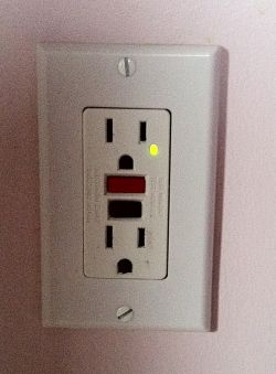

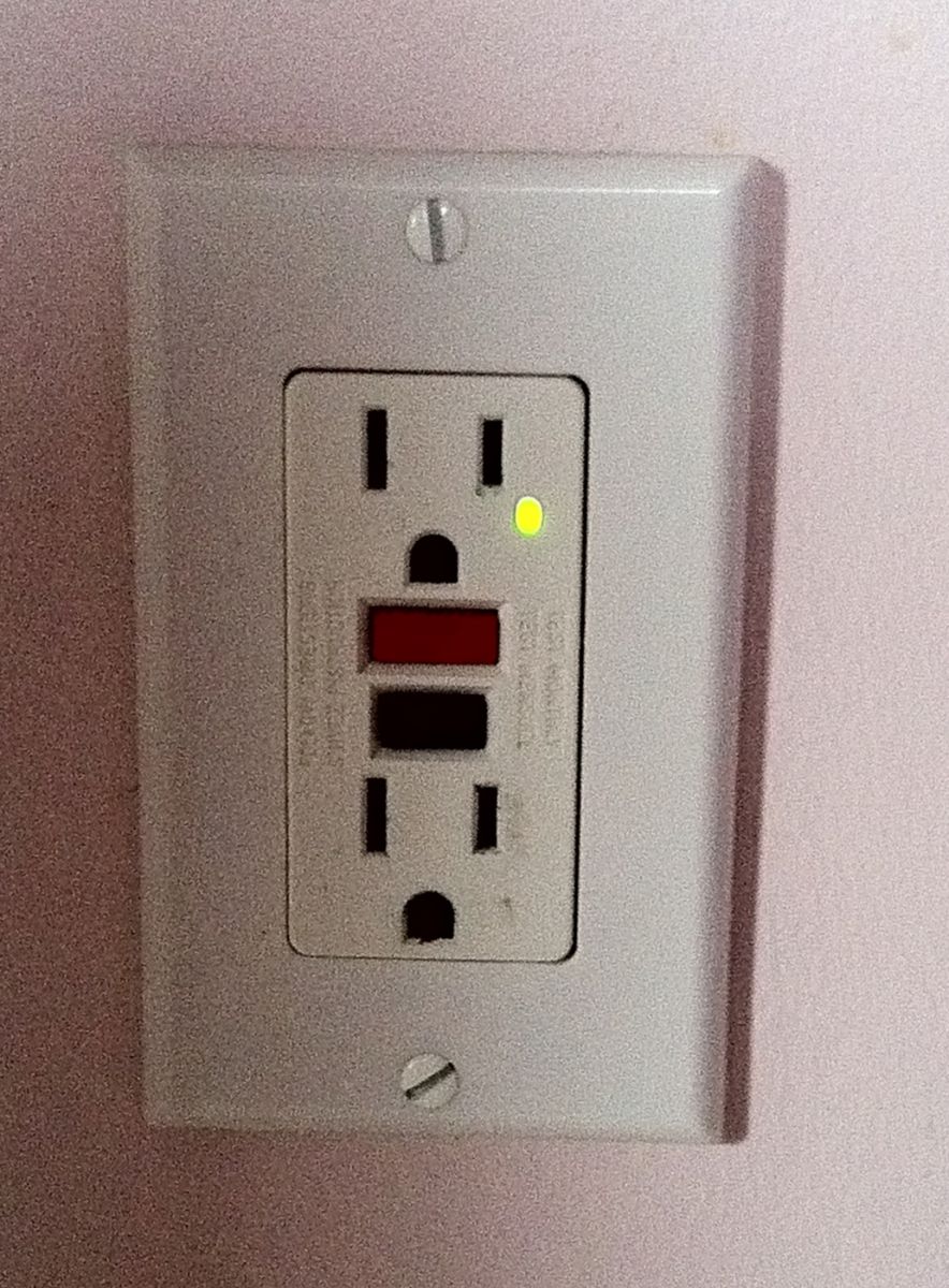

    Jednak RCD robi furore. Sa już nawet dostępne w sklepach w Polsce gniazda sieciowe z wbudowanym RCD.
    https://www.ceneo.pl/46281234
    Amerykańskie, znane od dawna, u mnie w Trzecim Świecie też już do kupienia. I co najciekawsze, do zresetowania konieczne jest wyjęcie wtyczki.

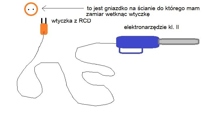

    Zrozumiałem że nie podłączono przewodu PE w wyłączniku RCD bo w przewodzie z odbiornika nie ma co podłączać.
    Dokładnie. Wyłącznik (aparat) RCD pracuje bez PE. Jeżeli zaś przewód/styk PE jest poprowadzony, to omija on przekładnik Ferrantiego, stanowiący podstawę działania RCD. Schemat wstawiłem.
    W tym przypadku nie ma znaczenia czy wtyczkę podłączysz do gniazda ze sprawnym stykiem PE, czy do gniazda bez takiego styku.
    Ja przytoczę tekst.
    Potem używając śrubokręta podłączam wtyczkę z RCD pozostawiając niepodłączony zacisk ochronny.
    On nie napisał że podłącza przewód pod wtyczkę RCD tylko podłącza wtyczkę w nie podłączając PE . Urządzenie pokazane składa się z kilku elementów między innymi wtyczki w obudowie. Odczytałem dosłownie jego czynności. Dlatego moje zdziwienie .
