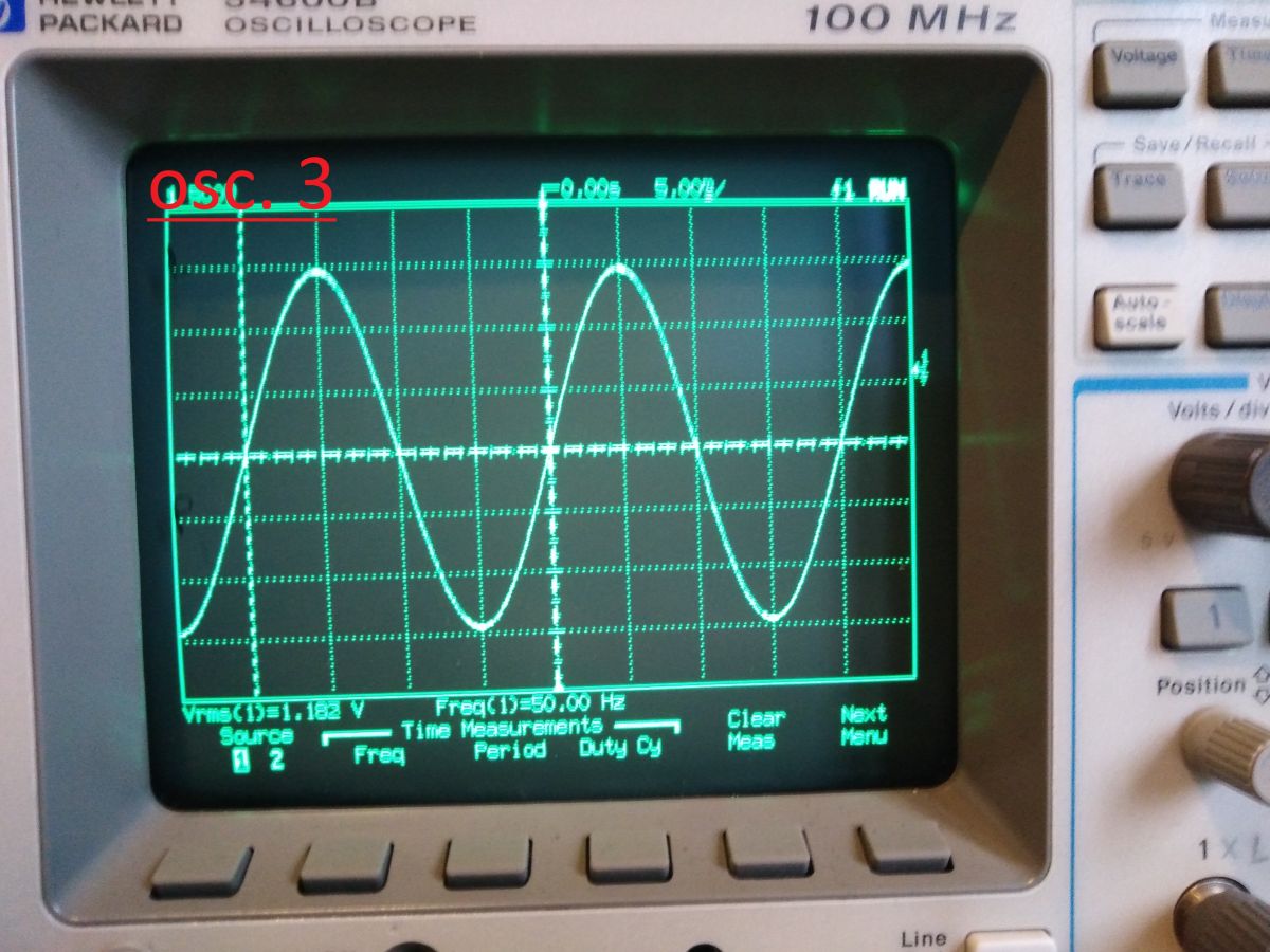

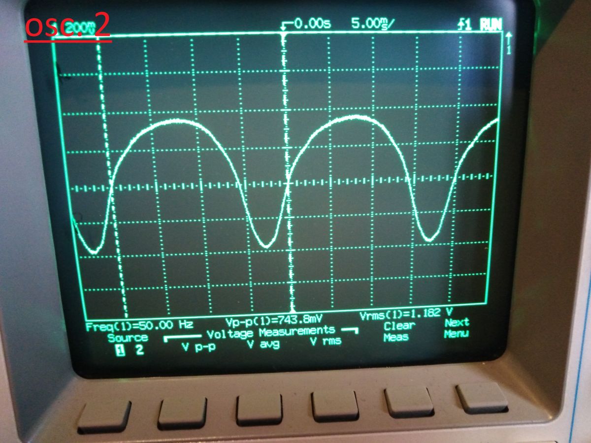

    Podczas włączenia telewizora wzmacniacz m.cz zadziałał, gdy dotknąłem wkrętakiem wejścia na wzmacniacz za burczał on głośniej i zamilkł.
    Napięcia stałe na ECH84
    1. -11,9 V wzrosło do -17 V
    2. -100 mV
    6. 12,5 V
    7. 8 V

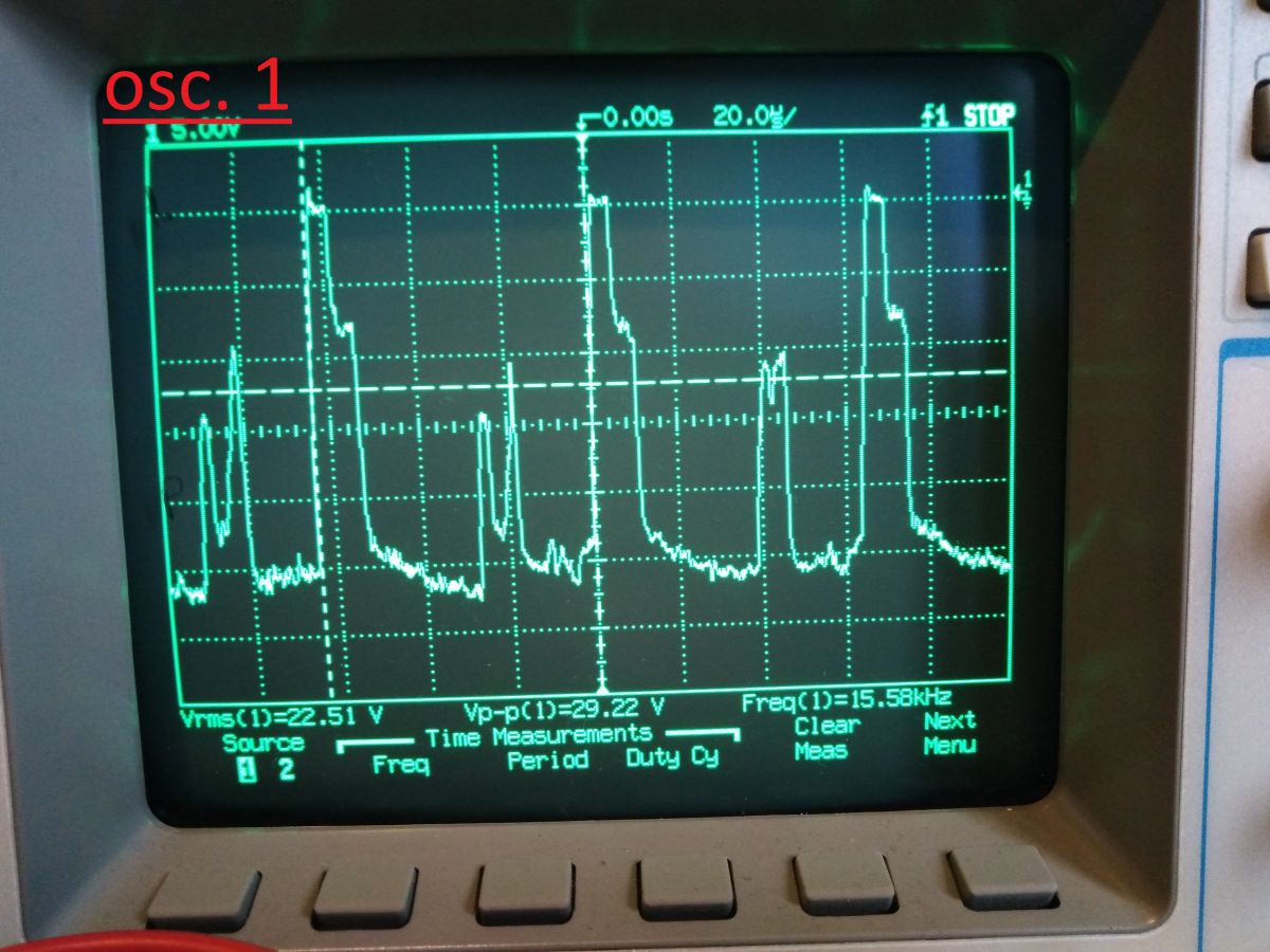

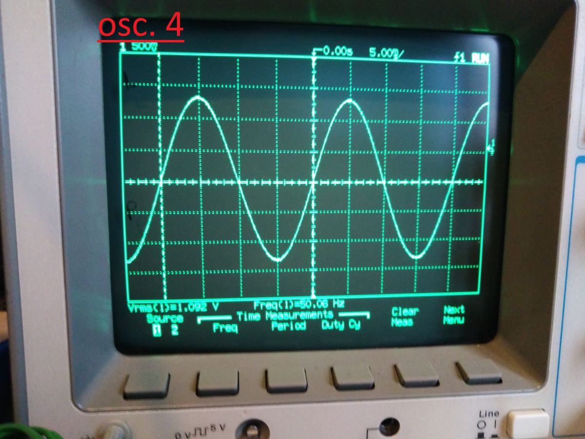

    Podczas pomiaru oscyloskopem anody lampy ECH84 (oscylogram 2) telewizor padł przestała żarzyć się dioda WN, a kineskop nie wyświetlał obrazu.
    Telewizor Ametyst słabo świeci kineskop, brak szumu. Telewizor Ametyst słabo świeci kineskop, brak szumu. Telewizor Ametyst słabo świeci kineskop, brak szumu. Telewizor Ametyst słabo świeci kineskop, brak szumu.
    Udało mi się znowu uruchomić telewizor odlutował się rezystor R405 27 Ω/ 10 W w oryginale był 2x 39 Ω/ 25 W. Gdy rezystor zaczął dymić obraz się ustabilizował.

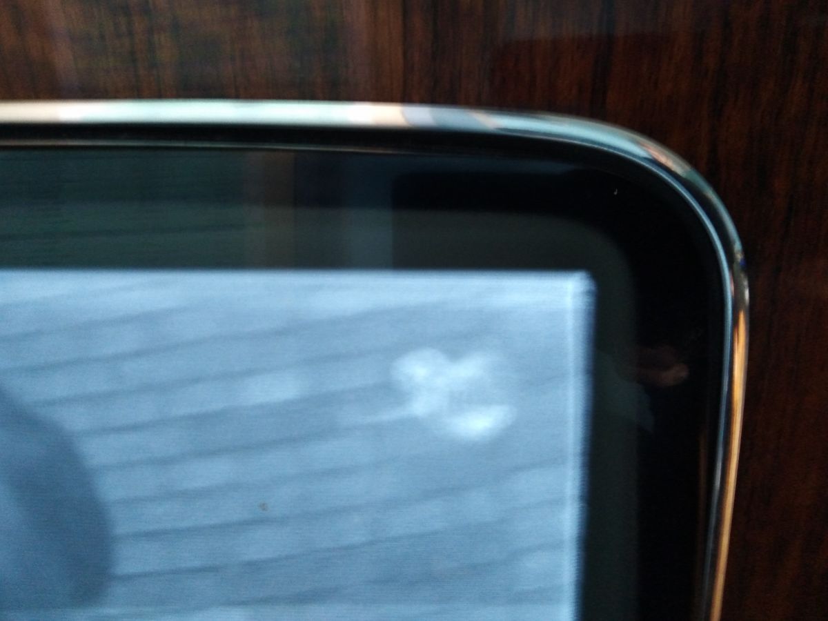

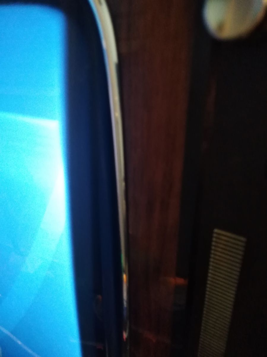

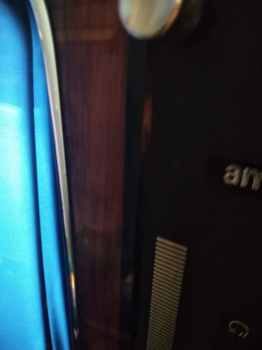

    Wymieniłem lampy i obraz się ustabilizował. Pasek o szerokości 1 cm z lewej strony ekranu pozostał. Dźwięku jak nie było tak niema(spróbuję jeszcze podmienić lampę).
    Wymieniłem lampę, jest dźwięk, ale cichy(prawdopodobnie przez radziecki głośnik 8Ω w oryginale był 4Ω).
  • #102 19022243
    TELEWIZOREK52
    Poziom 29  
    Posty: 1073
    Pomógł: 128
    Ocena: 129
    Witam. Z tego co widzę na zdjęciu to albo,albo. Albo masz zaniżone w.n ( PR-240 reguluje ? ) albo do ustawienia geometria obrazu tymi dwoma blaszanymi pierścieniami na cewkach odchylania. Natomiast napięcie na anodzie triody PCL86 jest zależne od w.n. tzn wzmacniacz m.cz zaczyna pracować dopiero po pojawieniu się w.n.

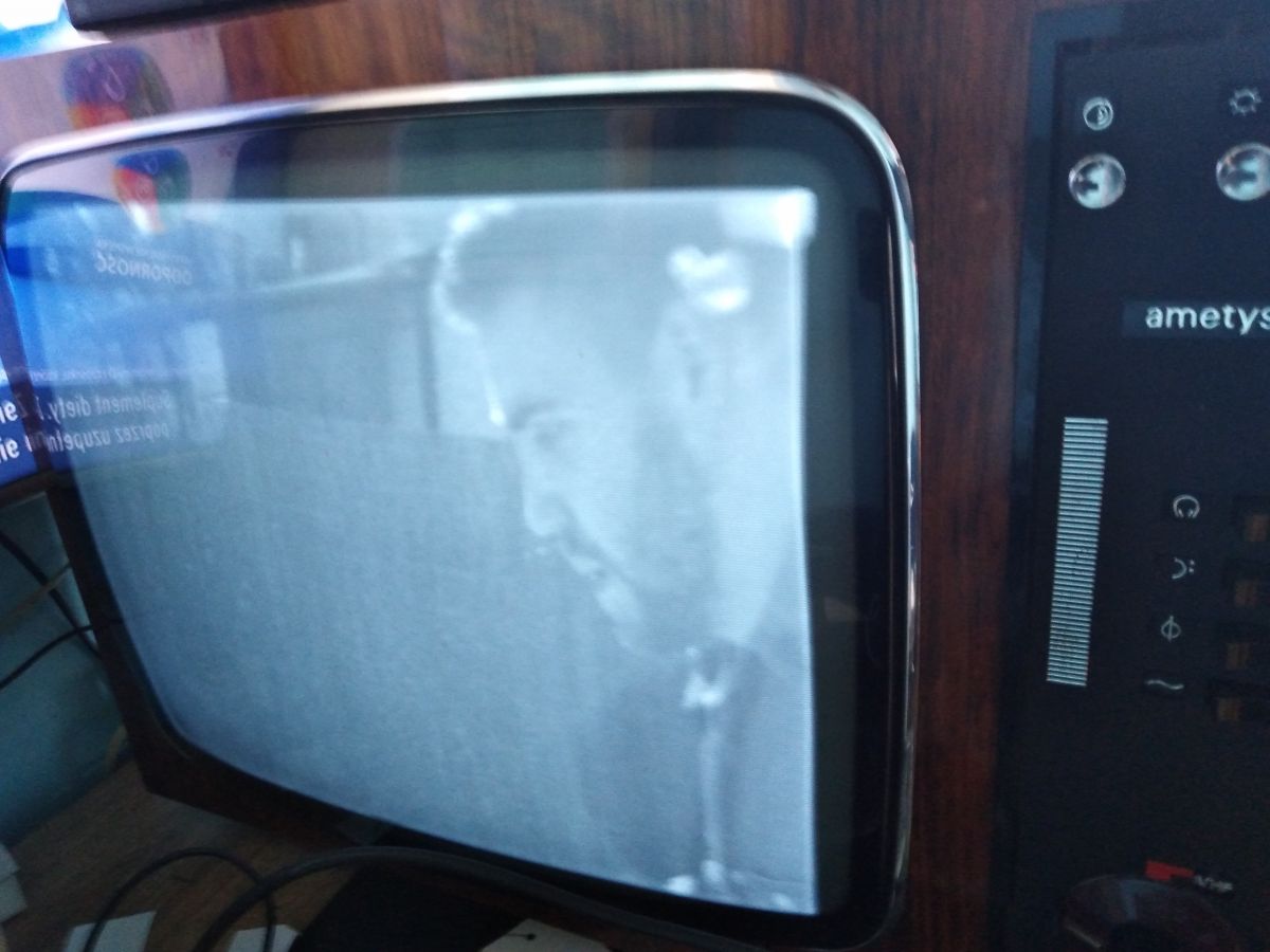

    Głośnik ma ekran w postaci metalowego kubka. Podczas włączenia telewizora obraz jest na całym ekranie, a po chwili płynnie pojawia się pasek regulacja R240 nie daje nic. Zbadam jeszcze elementy.

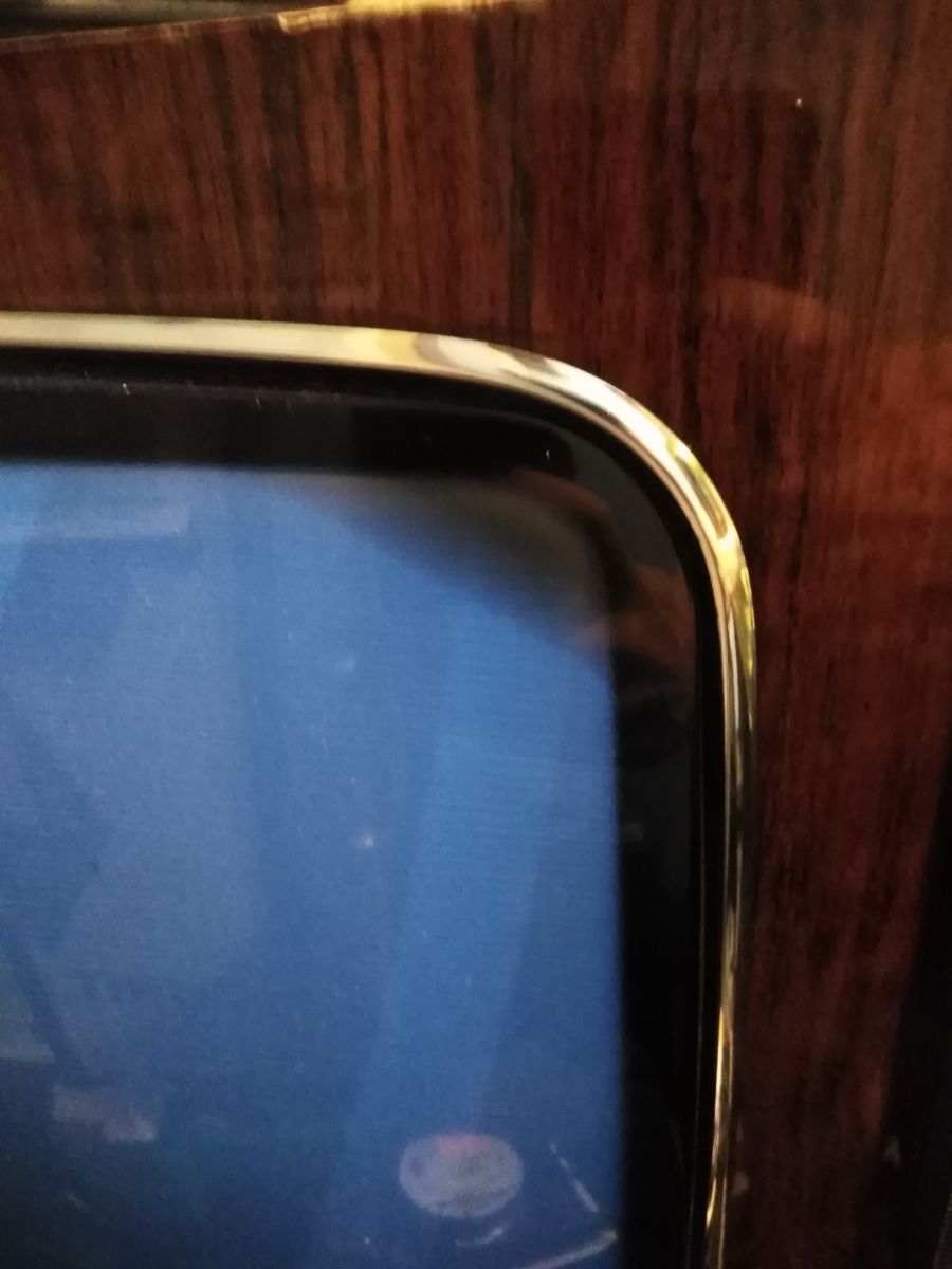

    Może to jakaś wskazówka podczas uruchamiania w prawym górnym rogu pojawia się ciemny łuk (rys.1) który znika po nagrzaniu telewizora. Po nagrzaniu telewizora pokazuje się pas po prawej (rys.3) stronie tak jak by elektrony z katody nie docierały, ale przy samym włączeniu gdy tylko pokarze się obraz elektrony latają po całej powierzchni luminoforu (rys.2). Może pomogła by wymiana lampy w generatorze H.
    Co powoduje przesunięcie pierścieni na zespole odchylania? przekrzywienie obrazu , czy regulują przesunięcie lewo- prawo, góra- dół? Który pierścień jest do czego są dwa jeden od strony ekranu, drugi od strony szyjki (jeden na drugim).

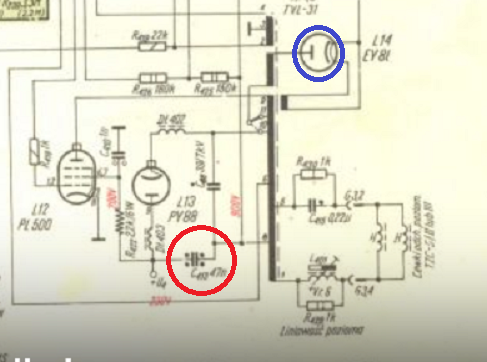

    No to zacznijmy jeszcze raz od początku, od zasilacza. Może być zaniżone napięcie anodowe. Jakie jest napięcie na S2 - PL500 ?
    xpira napisał:
    Próbowałem też wyregulować ostrość (P405) nie zauważyłem żadnych zmian obrazu.
    Wcześniej pisałeś że napięcie na 4 pinie kineskopu 65V. Powinno być do ok. 500V. Weź pod uwagę że przy zaniżonym napięciu anodowym mogą dziać się różne cuda z w.n. Bez odpowiedzi na powyższe pytania trudno cokolwiek doradzać. Co do geometrii. Zobacz czy kineskop był wymieniany, możliwość złego ustawienia po wymianie. Czy cewki odchylania są dociśnięte na maksa w kierunku ekranu ? Pierscieniami przesuwamy obraz góra - dół - lewo - prawo. Magnesami na cewkach odchylania regulujemy zniekształcenia poduszkowe ale tych na zdjęciu nie widać więc sobie daruj. Regulacja pierścieniami polega na obracaniu nimi wokół szyjki kineskopu i wzajemnie względem siebie. Z przodu stawiasz lustro a z tylu kręcisz. Ja regulowałem mając głowę przed ekranem a trzy palce na pierścieniach ale to może być niebezpieczne. Zerknij jeszcze do wtyczki cewek odchylania. Obejrzyj wtyk z obu stron czy między pinami nie ma małego zwęglenia bakelitu.

    Przyczyną spadku napięcia 500 V może być utrata pojemności kondensatora. Niestety, nie mogę odczytać numeru z powodu złej jakości obrazu. Kondensator w czerwonym pierścieniu. Przyczyną znacznej zmiany rozmiaru obrazu po włączeniu telewizora i podgrzaniu lamp może być niewystarczająca emisja ich katod. Telewizor Ametyst słabo świeci kineskop, brak szumu.

    Napięcie na siatce 2 PL500 wynosi 126 V(powinno być 200 V). Napięcie anodzie PY88 wynosi 150 V(powinno być 230 V).
    Napięcie zasilania po trafie separującym wynosi 215 V.
    Wiem chyba czego to przyczyna, źle dobrane rezystory w zasilaczu lub coś obciąża układ.

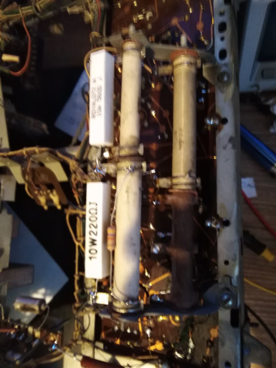

    Rezystory w zasilaczu (wiszące na stelażu) to:
    R405 39 Ω (cementowy oryginalny)(zaczął działaś po potraktowaniu szlifierką),
    R106? 208Ω na schemacie 180 R (był 480Ω 12 W) (2 rezystory 10 W i 2 W równolegle),
    R441? 560 Ω 10 W był 6 W ,
    R407? 620 Ω (drutowy 12 W oryginalny).

    A co tam robi rezystor 47 kΩ 1 W, przylutowany do zacisków rezystora porcelanowego, z usuniętym drutem oporowym?
  • #117 19025678
    Olkus
    Poziom 32  
    Posty: 3908
    Pomógł: 132
    Ocena: 909
    Ja tam widzę rezystor 4,7kΩ a nie 47kΩ. Zdjęcie trochę słabej jakości i słabo widać.

    Podczepiony opornik ma wartość 4k7 jest tam po to aby zmniejszyć rezystancję rezystora 220 R do 208 R. Pozostałości po starych rezystorach stanowią miejsca lutownicze.
    Nie wiem jak mam interpretować rezystor R 405 pisze, że powinien mieć on 2x 39 R/ 25 W. Czy ma mieć on 39 R czy 19,5 R ?
    Jest jeszcze jedna niezgodność R106? na schemacie ma 180 R oryginalnie zamontowany był 480Ω drutowy który był uszkodzony zmieniłem go na 108 R (220 R+ 4k7).
