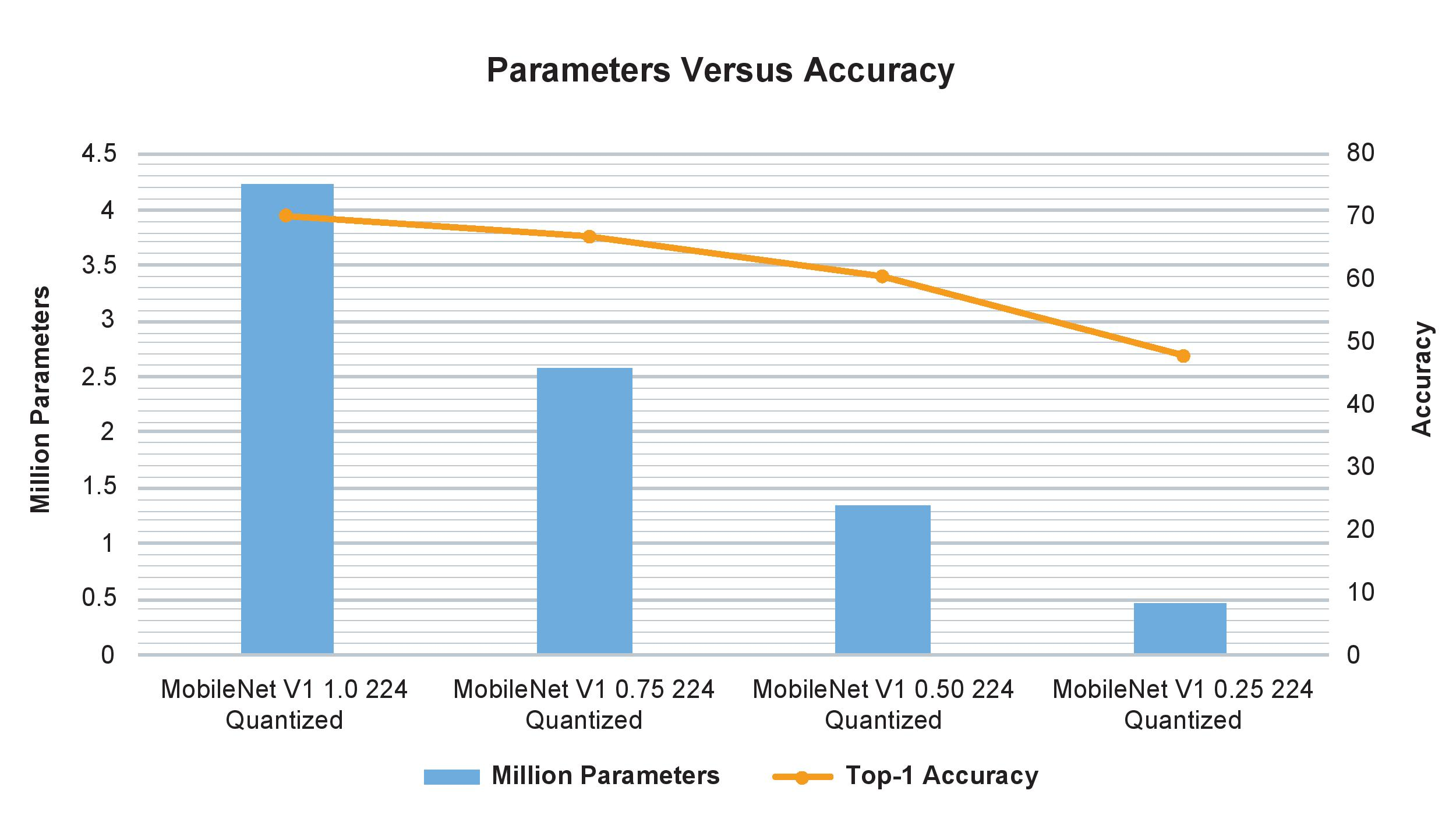

    Przykłady modeli MobileNet V1 o różnych mnożnikach szerokości pokazują drastyczny wpływ na liczbę parametrów, obliczeń
    i dokładność. Jednak sama zmiana mnożnika szerokości z 1,0 na 0,75 minimalnie wpływa na dokładność TOP-1, ale znacząco
    wpływa na liczbę parametrów i obliczeń (Zdjęcie: NXP)[/align]Jeszcze kilka lat temu zakładano, że uczenie maszynowe (ML) - nie mówiąc już o uczeniu głębokim (DL) - może być realizowane tylko na wysokiej klasy sprzęcie. Bramy czy serwery brzegowe lub centra danych znajdujące się na krawędzi odpowiedzialne miały być za trening algorytmów oraz inferencję. W tamtym czasie było to słuszne założenie, ponieważ trend w kierunku dystrybucji zasobów obliczeniowych między chmurą a brzegiem był na wczesnym etapie rozwoju. Ten scenariusz jednakże zmienił się obecnie radykalnie, dzięki intensywnym pracom badawczo-rozwojowym podjętym przez przemysł i środowisko akademickie.

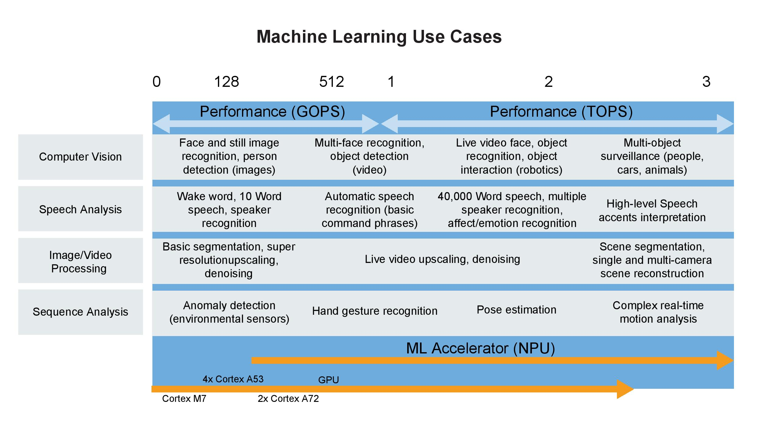

    Głębokie uczenie maszynowe na mikrokontrolerach - przyszłość obliczeń brzegowych
    Przypadki użycia uczenia maszynowego (Zdjęcie: NXP)
    Mały, ale wariat
    Chociaż TinyML jest stosunkowo nowym paradygmatem, już teraz daje zaskakująco dobre wyniki w zakresie wnioskowania (nawet ze stosunkowo słabymi mikrokontrolerami) i uczenia (na mocniejszych układach) przy minimalnej utracie dokładności. Najnowsze przykłady obejmują rozpoznawanie głosu i twarzy, polecenia głosowe i przetwarzanie języka naturalnego, a nawet równoległe uruchamianie kilku złożonych algorytmów widzenia maszynowego.
    W praktyce oznacza to, że mikrokontroler kosztujący mniej niż 2 dolary (np. z rdzeniem ARM Cortex-M7 taktowany 500 MHz i pamięcią od 28 KB do 128 KB) może zapewnić wydajność wymaganą do uczynienia czujników naprawdę inteligentnymi. Nawet na tym poziomie ceny i wydajności te mikrokontrolery mają wiele funkcji bezpieczeństwa, w tym AES-128, obsługę wielu typów pamięci zewnętrznych, Ethernet, USB i SPI, a także obejmują lub obsługują różne typy czujników, a także Bluetooth, wejścia audio Wi-Fi oraz SPDIF i I²C. Jeśli sięgnąć po trochę droższy układ, z łatwością znaleźć można układ, który będzie oferował taktowany zegarem 1-GHz rdzeń ARM Cortex-M7 z dodatkowym rdzeniem ARM Cortex-M4 taktowanym 400 MHz, 2 MB pamięci RAM i akceleratorem grafiki. Zużycie energii jest nawet w takim wypadku nie większe niż kilka miliamperów przy zasilaniu 3,3 V.
