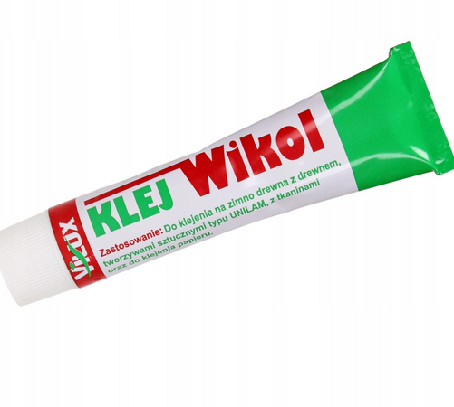

    Nie jestem pewny, czy się dobrze rozumiemy. Wikol/Rakol to znane mi kleje do drewna. Ale ta "okładzina" to jest jakiś plastik, grubszy plastik, nie okleina.
    Chodzi dokładnie o ten klej.
    Klej do przyklejenia białej okleiny na drewniany klawisz bez uszkodzenia tworzywa
    W moim pianinie po jakiś 5 latach od zakupu zaczęły odpadać płytki klawiszy (pianino kupione jako nowe, prosto z fabryki), po prostu od grania. Przykleiłem wikolem, bo taki miałem pod ręką, a przyklejone klawisze nigdy już nie odpadały (wiem to, bo stawiałem ołówkiem plusiki na naprawianych klawiszach).
