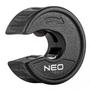

    Czym przeciąć rurę miedzianą 22mm w trudno dostępnym miejscu, bez częściowego demontażu instalacji!
    Jak nazywają po polsku" jet swet " do rur
  • #13 19132768
    w10033
    Posty: 126
    Ocena: 17
    Kupilem obcinak neo !
