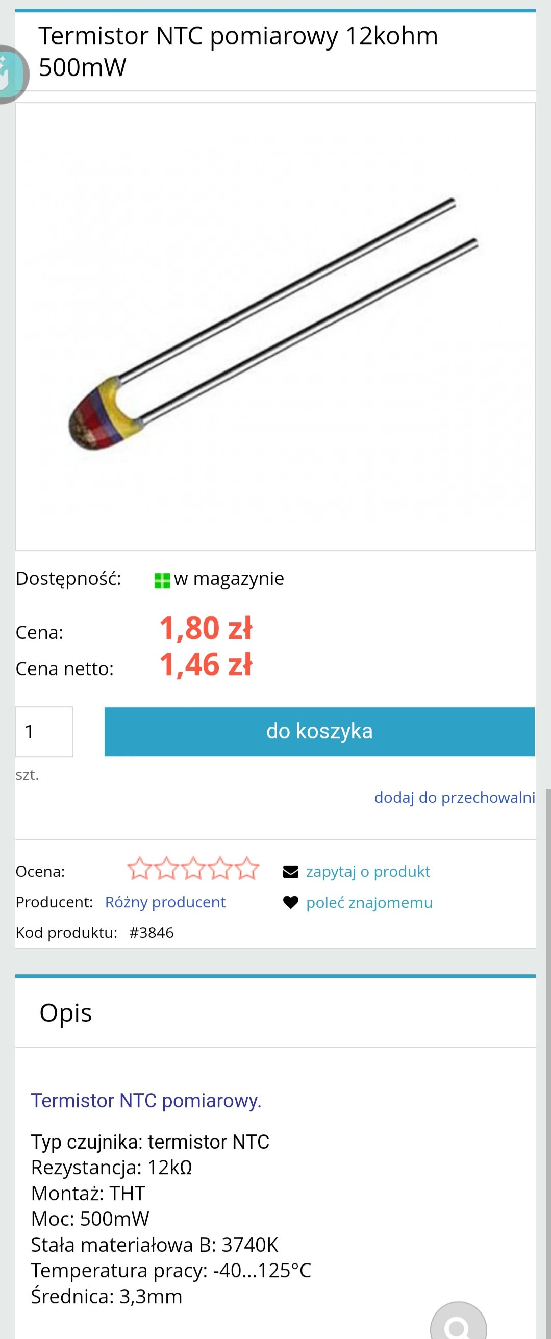

    Mam zamiar podpiąć do swojego pieca czujnik pogodowy zewnętrzny i tu moje pytanie;
    Oryginalny czujnik ACV jest trochę drogi ~ 150 - 200zł a nie wiem czy będę go używał na stałe ( chęć sprawdzenia jak będzie piec pracował ), więc zastanawiam się nad zrobieniem lecz niezbyt wiem czy dobrze myślę.
    W instrukcji pisze że czujnik powinien mieś 12kΩ, więc wymyśliłem że do hermetycznej obudowy zamontuję termistor NTC - Rezystancja: 12kΩ .
    I tu moje pytane czy wystarczy sam w/w termistor czy będę jeszcze musiał coś dodać.
    Odległość czujnika od pieca to jakieś 7mb

    Obiecałem odpisać dlaczego chcę założyć termistor a nie kupić oryginalnego czujnika pogodowego ACV.

    - wymieniłem czujnik na 12Kohm pracuje idealnie

    Poczytałem na temat termistor NTC i nie jest tak że wszystkie są do .... zakupiłem firmy Panasonic podłączę posprawdzam jak to da jakieś realne oszczędności to wtedy może kupie oryginał .

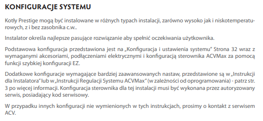

    Kol. andrzej lukaszewicz napisał Ci, że jest wszystko poprawnie. Czyli wydaje się że czujnik też technicznie dobrze spełnia tu swoją rolę.
    # 19 = Instrukcja: https://downloads.acv.com/NT_664Y6700_D_Prest...32%20Solo-Excellence_PL-with%20ADD_041219.pdf
    str. 8, 10, konfiguracja + str. 32.
    Str. 14 instr.:
    Alternatywa dla oryginalnego czujnika pogodowego ACV: termistor NTC 12kΩ w obudowie hermetycznej

    Skorzystam z tematu i zapytam czy do ACV Kompakt hre Eco Solo 18 będzie pasował taki termistor?
    Czy konieczny jest zakup oryginału za 150 zł?
    Do Junkersa zakres temp jest od -35 do 85, nie wiem jak ten oryginalny do ACV ma
