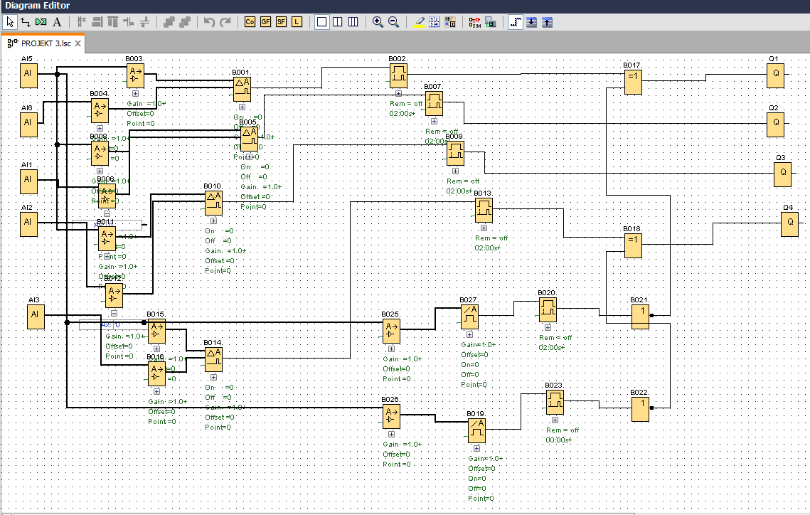

    Chciałbym prosić o poradę , próbuję ułożyć na Logo sterowanie do śledzenia słońca instalacji fotowoltaicznej
    Układ składa się z czujnika światła cztery sygnały napięciowe 0-2,5V plus napięcie odniesienia dzielnik napięcia na fotorezystorze 0-2V ,wykorzystałem w programie pięć komparatorów analogowych na wejściach , po wgraniu sterownik pracuje poprawnie jak przysłonie jedną ze stron czujnika uruchamia się odpowiednio wyjście .
    Kłopot w tym że chciałem dołożyć funkcję aby po zachodzie słońca konstrukcja wróciła na wschód dołożyłem dwa progowe przełączniki analogowe zasilane wspólnie napięciem dzielnika z fotorezystora potem przez XOR do dwóch wyjść i tak w symulacji jak wyzeruje napięcie z dzielnika czyli zakryję fotorezystor Q1 i Q4 aktywne ok! jedna po wgraniu działa tylko pierwsza część programu gdzie leży przyczyna

    A może przekręcanie instalacji załatw programowo? Logo ma zegar czasu rzeczywistego. O 22 gdy oprócz przesilenia letniego jest już po zachodzie słońca ustaw powrót instalacji na wschód.

    Jakie masz Logo i moduły? Bo sam sterownik ma 4 we analogowe, a ja widzę ich 5 w programie...

    Nie wiem jak w Logo ale nawet wejścia nie są chronologicznie ponumerowane (skoro są cztery wejścia jak sugeruje kolega to skąd jest 1,2,3,5,6) do tego bloki FB też (jest sieczka) B019 jest na dole. Sterowniki też liczą od lewej do dołu i zdarza się że przez niepoprawną kolejność bloków program nie będzie działał.
    Większość sterowników ma funkcję automatycznego nadania numerów blokom i zmiennym.
    Niech kolega ustanowi kolejność tak jak ma wedle niego być wykonany program. Dla przykładu.
    Logo Soft Comfort: Sterowanie instalacją fotowoltaiczną i funkcja powrotu po zachodzie słońca
    Na początek porządek i opisy dopiero dziarganie.

    Mam pytanie.
    Jak przekaźnik Logo analizuje logikę programu?
    Pionowo, poziomo czy wg nr bloków?
    Nie znalazłem odpowiedzi w manualu dla Siemens Logo soft.
