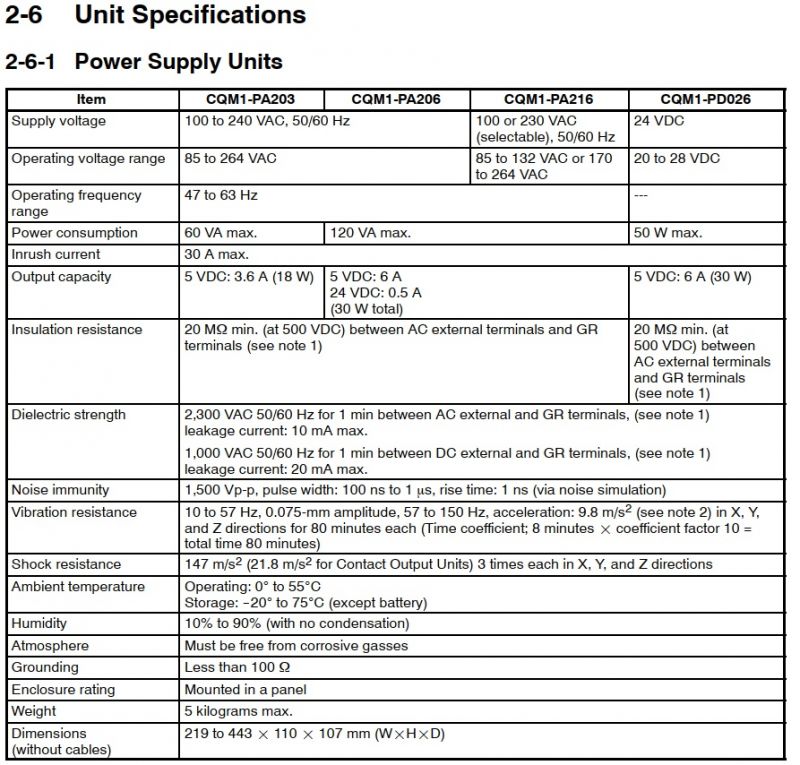

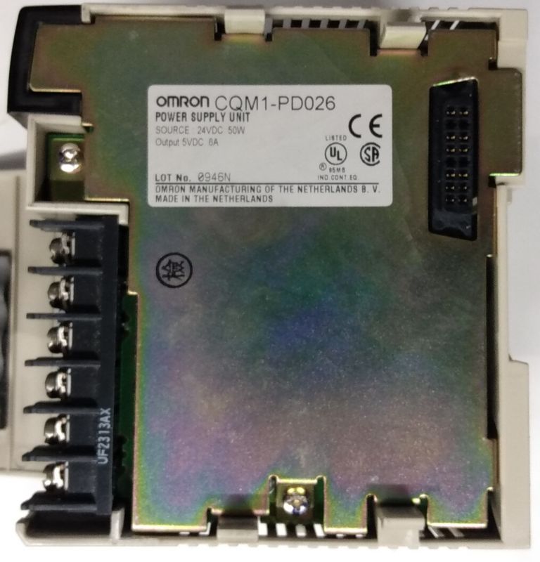

Jak widać zasilacze przewidziane dla CQM1 niezależnie od wersji posiadają zunifikowane wymiary które komponują się z innymi elementami tego systemu. Parametry PD026 jako ostatniego z listy są następujące;
• Napięcie zasilania (typowe) - 24VDC
• Zakres napięć zasilania 22 ÷ 28VDC
• Moc wejściowa 50W max
• Moc wyjściowa 30W (5V 6A)
• Rezystancja izolacji (strona pierwotna/wtórna) 20MΩ min
Ciekawość może budzić fakt podawania rezystancji izolacji dla PD026, czyżby był to zasilacz z separacją galwaniczną? Okaże się gdy zajrzymy do jego wnętrza i zbadamy konstrukcję

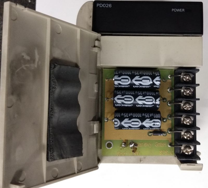

. Zasilacz pod klapką na frontowej części obudowy posiada listwę zaciskową do przyłączenia napięcia wejściowego (tu z dołożonymi kondensatorami filtrującymi przez producenta zabudowy);
Na jednej ze ścianek bocznych umieszczono gniazdo wyjściowe (do CPU) oraz tabliczkę znamionową;

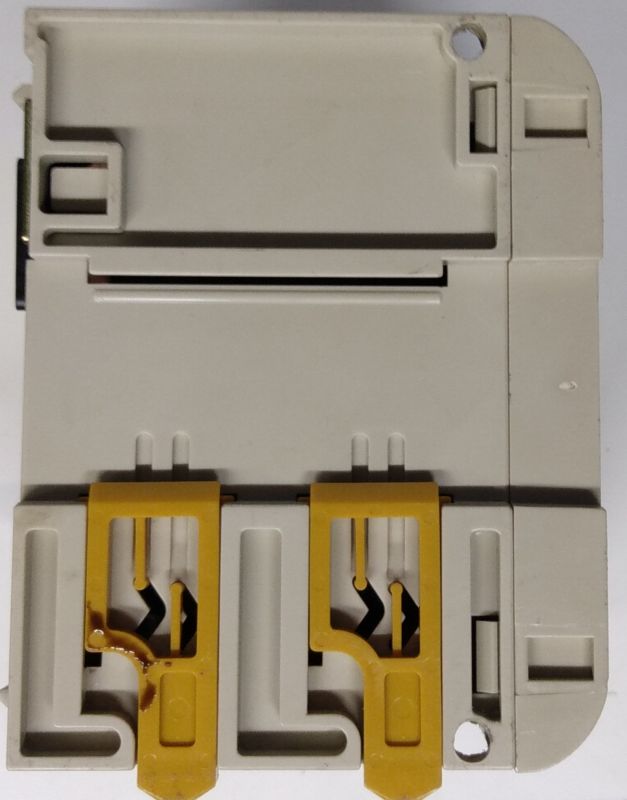

Obudowa zasilacza tak jak i reszta komponentów przystosowana jest do montażu na szynie TS35 mm, przewidziano również otwory do przykręcenia bezpośrednio do chassis szafki sterowniczej;

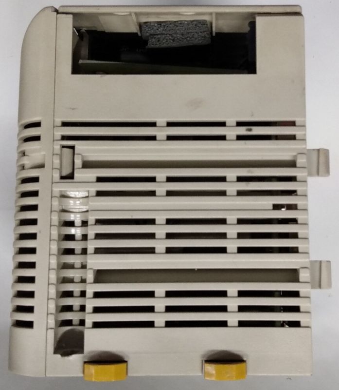

Dolna i górna ścianka obudowy została wykonana w sposób ażurowy zapewniając chłodzenie podzespołów zasilacza naturalnym obiegiem powietrza;

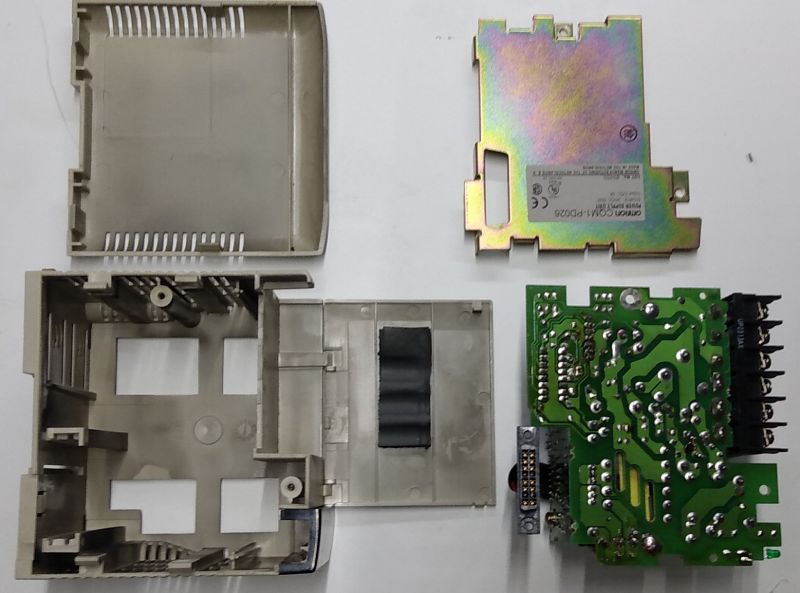

Aby dostać się do wnętrza musimy odkręcić dwa wkręty mocujące blaszkę z naklejoną tabliczką znamionową oraz "odpiąć" kilka zatrzasków i po kilku chwilach;

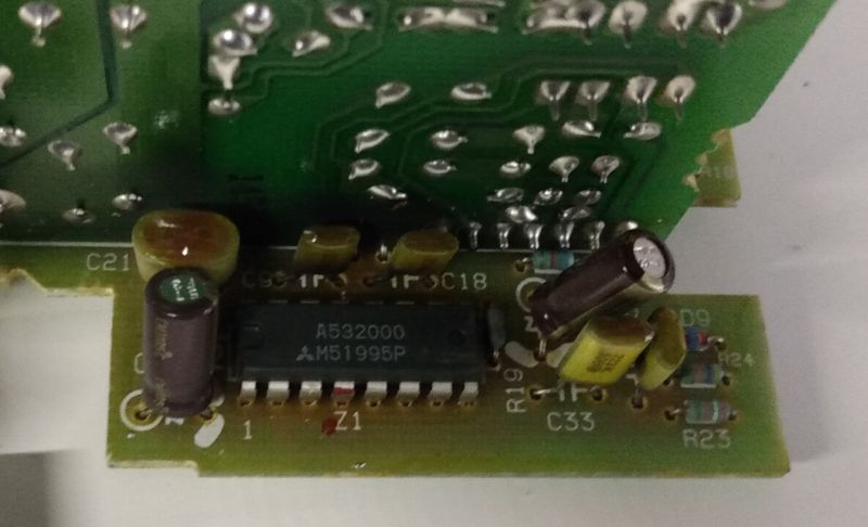

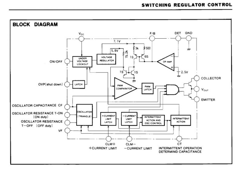

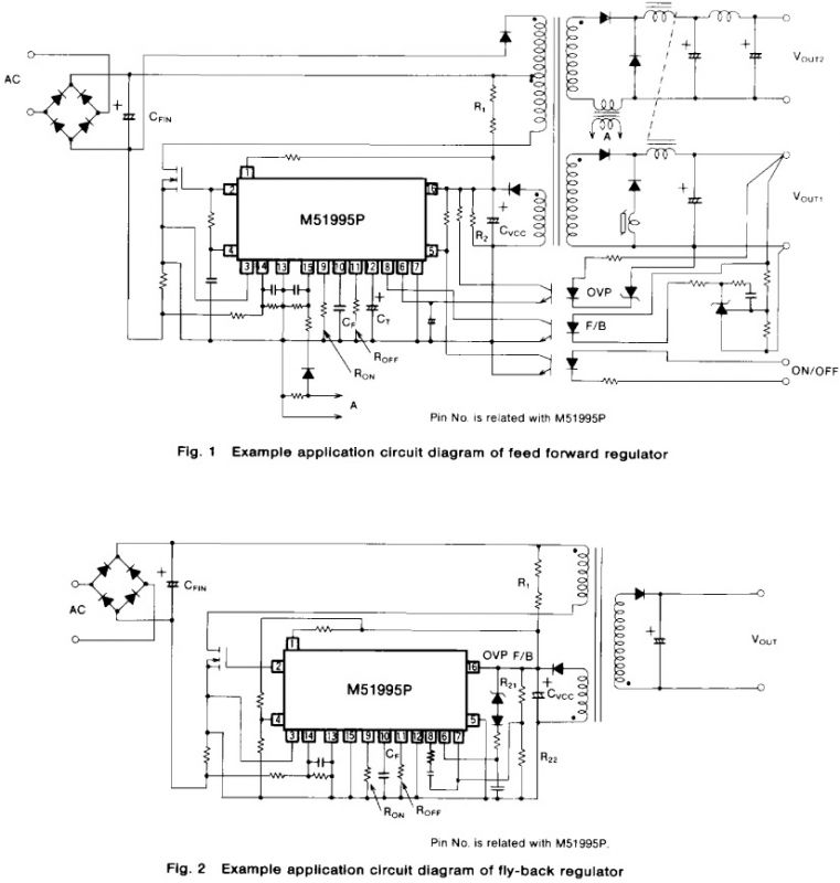

Sercem zasilacza a zarazem sterownikiem jest układ M51995P firmy Mitsubishi;
Oraz jego blokowy schemat wewnętrzny;
Dość ciekawy układ sterownika SMPS umożliwiający budowę przetwornic w topologii forward jak i fly-back;

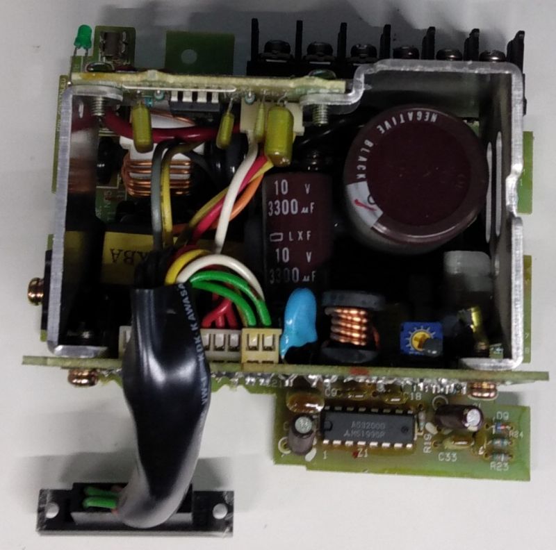

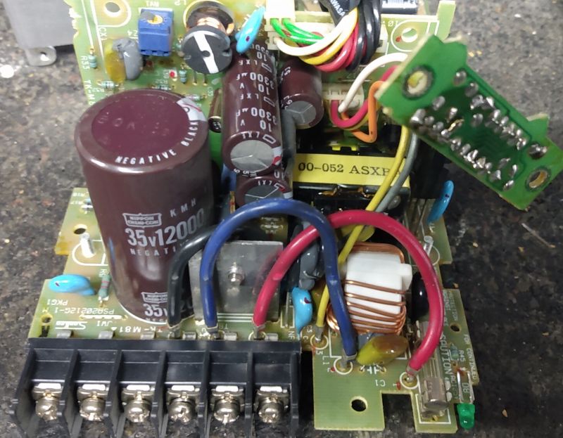

Po zdemontowaniu kawałka odpowiednio wyprofilowanej blachy pełniącej rolę radiatora i usztywniającej jednocześnie konstrukcję uzyskałem lepszy dostęp;

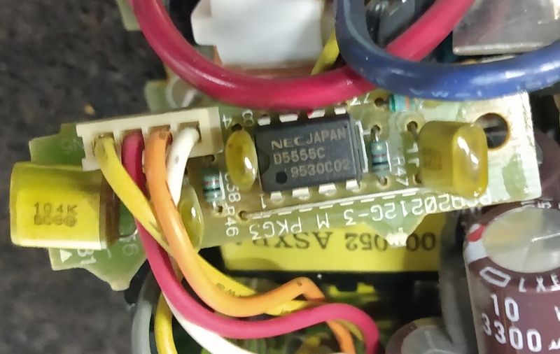

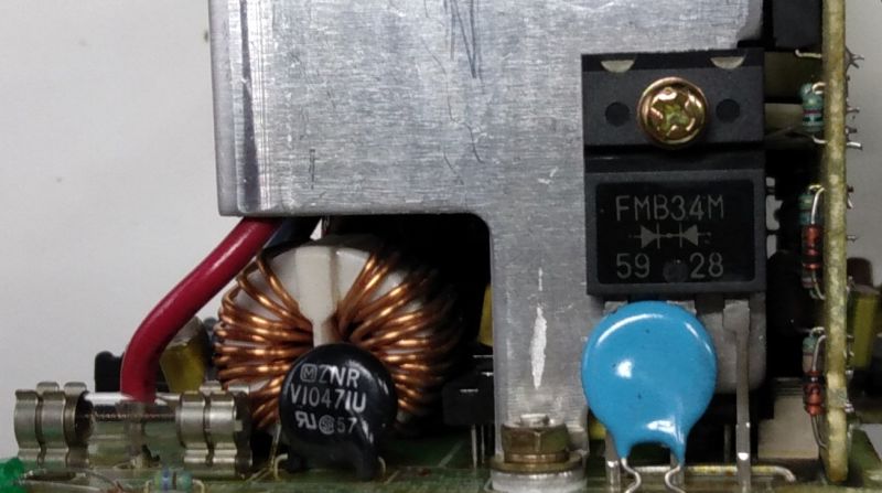

Widać solidne kondensatory elektrolityczne Nippon CHEMI-CON 12000µF/35V dla sekcji 24V oraz 2x3300µF/10V dla linii 5V, na niewielkim radiatorze jest umiesczona podwójna dioda Schotkky'ego zabezpieczająca przed odwrotnym podłączeniem zasilania. Bezpiecznik obok diody LED sygnalizującej pracę ma wartość 4A i zabezpiecza stronę pierwotną zasilania (24V). Dość rozbudowany filtr wejściowy z dławikiem symetrycznym oraz trzema warystorami w tym jednym V10471U (dwa pozostałe nieczytelne ze względu na klej). Na niewielkiej płytce połączonej czterema przewodami z resztą układu umieszczone układ D5555C który to jest odpowiednikiem "nieśmiertelnego" NE555 w wersji CMOS;

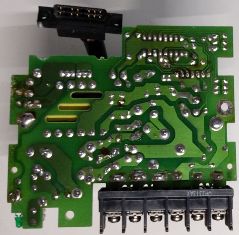

Funkcja jaką pełni w zasilaczu jest mi niestety nieznana, być może generuje sygnał "Reset" dla CPU i peryferiów? Zasilacz faktycznie posiada separację galwaniczną i jest to widoczne na układzie ścieżek obu PCB, poniżej główna;

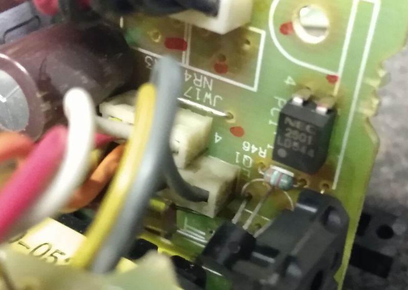

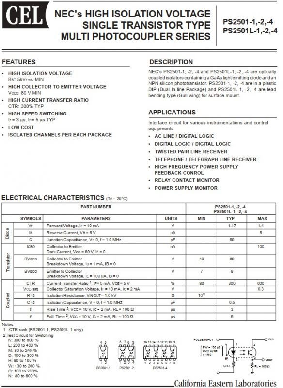

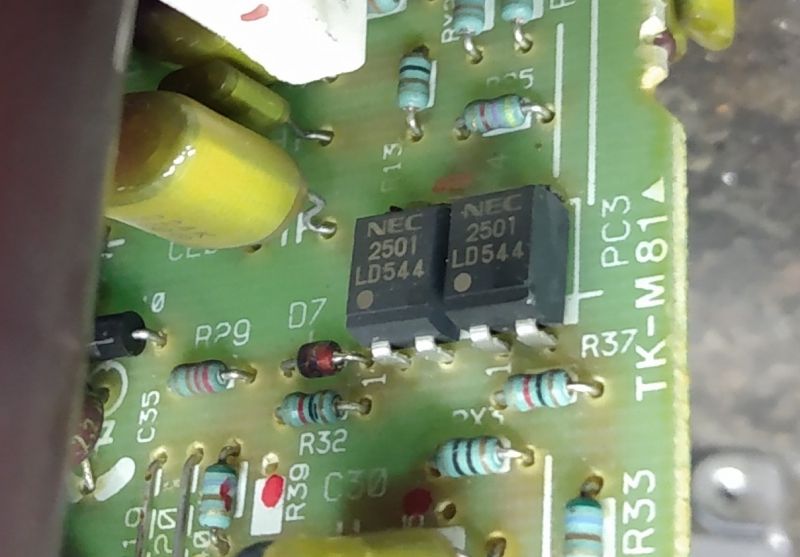

Sprzężenie zwrotne zapewniają trzy transoptory Nec PS2501-1;

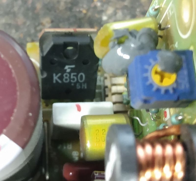

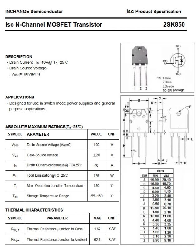

Jako tranzystor kluczujący po stronie pierwotnej pracuje 2SK850;

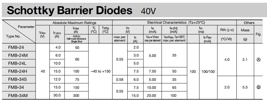

Na fotografii nad tranzystorem widać potencjometr montażowy który pozwala na regulację napięcia wyjściowego w zakresie 4,75÷5,25V. Rolę prostownika pełni duodioda FMB34M której producentem jest Sanken;
