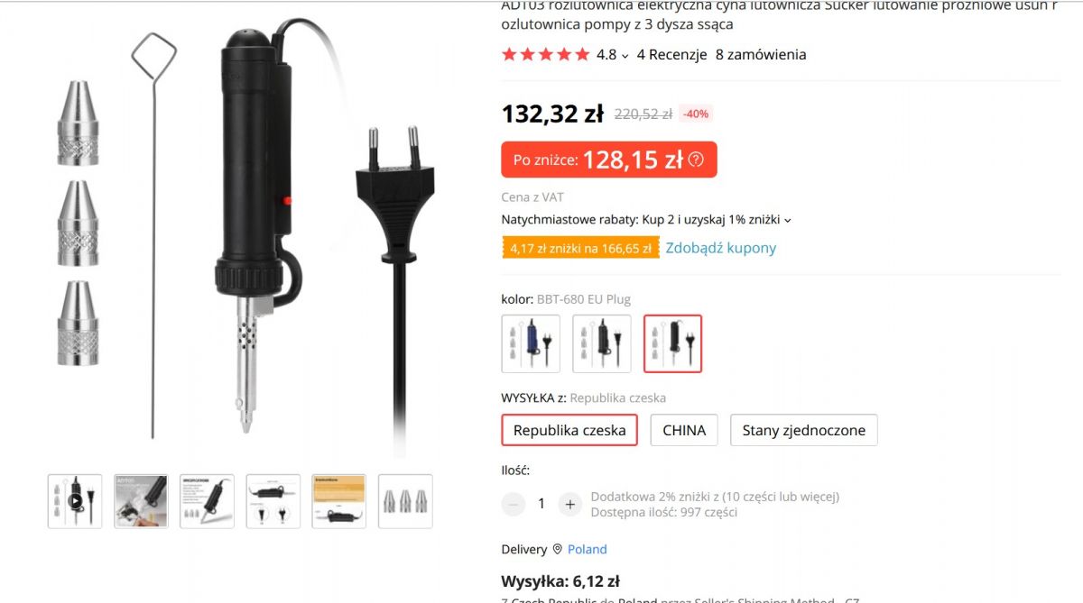

    Właśnie otrzymałem rozlutownice z Czech przez Aliexpres. 13 dni i jest.
    https://pl.aliexpress.com/item/1005003298552449.html?spm=a2g0s.9042311.0.0.10f45c0fOLLnfY
    Walizka zestaw narzędzi dla elektronika - gdzie kupić?
    Jest trochę większa od klasycznego odsysacza.
    Jak to działa? Grzałką grzeje cały czas po włączeniu, na rączce przycisk do uruchomienia elektromagnesu i następuje zassanie cyny. Nie działa to jak ciągła pompa ssąca. Jedno naciśniecie jeden cykl.
    Są wymienne końcówki odsysacza -warto dobrać odpowiednią do rozlutowywanych elementów.
    Na początku wydała mi się duża i toporna w użyciu -po paru próbach spodobała się mi.
    Działa bardzo dobrze i nie uszkadza druku -lepsze to niż tradycyjny odsysacz, chociaż posługiwałem się nimi całe życie.
    Ten z pompką w kształcie lutownicy trochę wygodniejszy w użyciu efekt prawie taki sam.
    Ogólnie polecam.

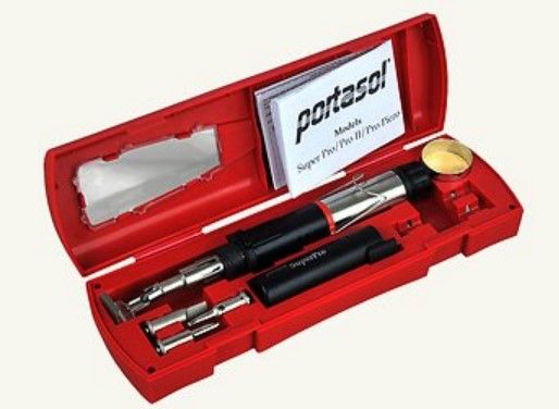

    Lutownica gazowa profesjonalna "porta sol super pro".
    Miałem latami taka:
    Niestety zgubiłem chyba dyszę od niej, gdzie coś podobnego dostanę w rozsądnej cenie , bo dyszy to raczej już nie dokupię?
    Szkoda dobry był sprzęt teraz bezużyteczny.

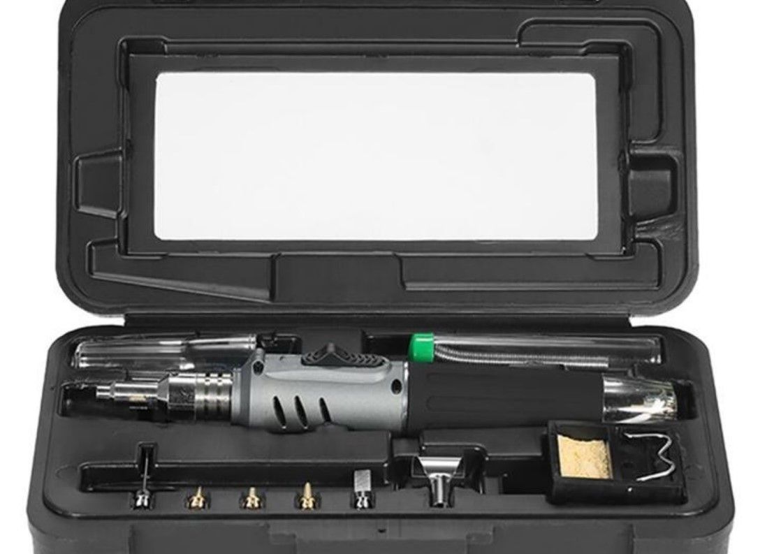

    Szukałem u chińczyków około 140PLN
    Nie jest to cud techniki.

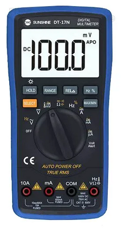

    Potrzebuję teraz sobie zakupić miernik uniwersalny -taki żebym mógł go spokojnie legalizować bez problemu.
    V A Ω -"jakaś funkcja "piszczyka" na diody itp. pomiar tranzystor no i inne funkcje przy okazji jak w nim będą.
    Taki przyrząd "profesjonalny" dla bardziej zaawansowanego elektronika w podstawowych pomiarach do warsztatu z zastosowaniem domowym, wiadomo że kasa jak najmniej wydać -nie jestem zorientowany co do cen itp.
    Cudów im nie będę naprawiał, jakieś TV lub inny sprzęt.
    Oczywiście dysponuje innymi przyrządami profesjonalnymi do dokładniejszych pomiarów.
    To przyrząd do pracy w "domowym warsztacie".
    Jaki polecacie?

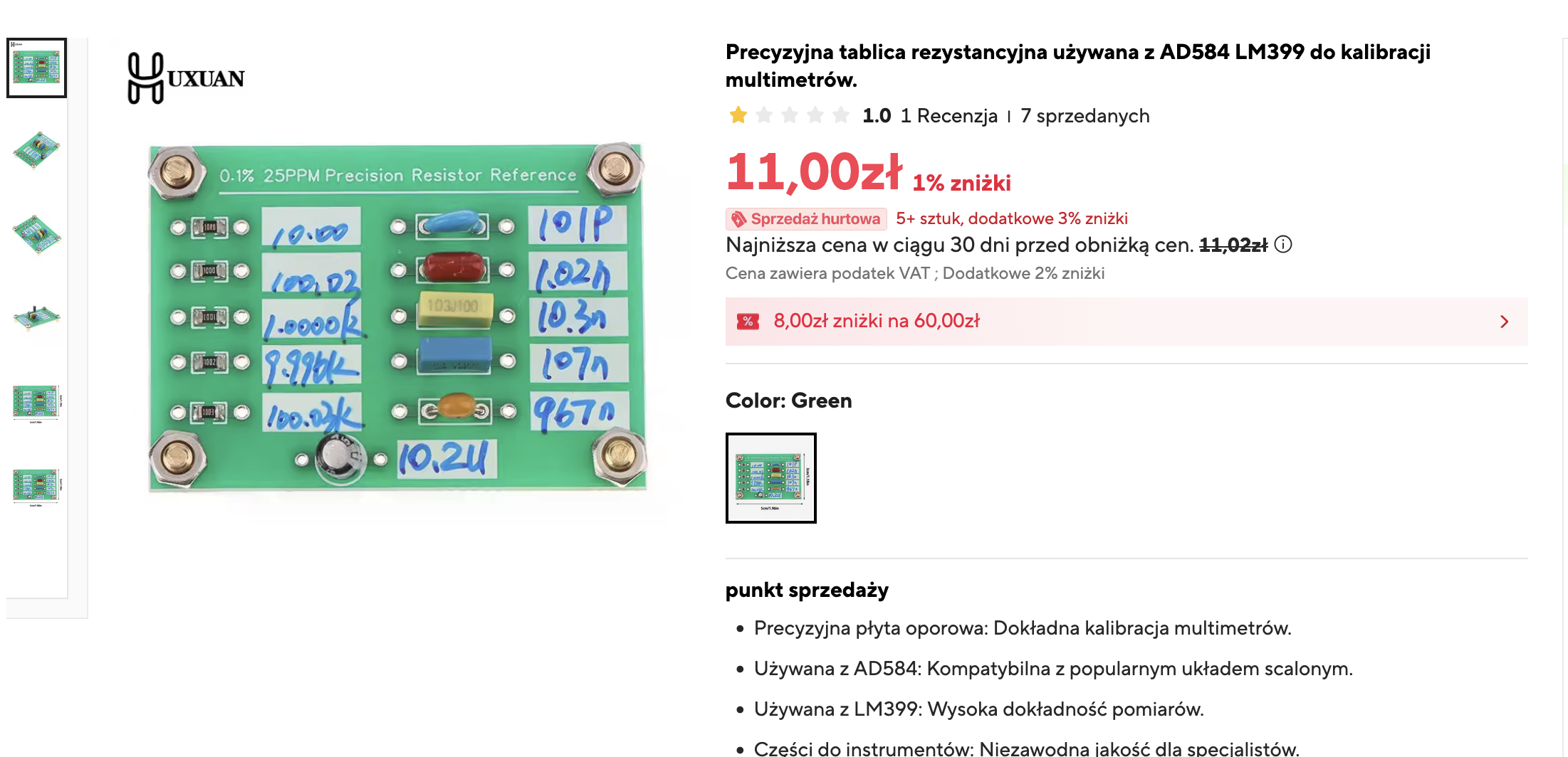

    Mi od lat wiernie służy UT-139C, ale jak chcesz coś bardziej markowego to może Brymen BM231?

    Każda metoda pozyskania dobrego przyrządu godna uwagi.
    Za chwile mi podadzą ile moje dwa przyrządy chińskie błąd pomiaru przy 12V i 100mA , oczywiscie brak jakiejkolwiek mozliwości korekty to już wiem.
    Przy 12V:
    Chińczyk za 70PLN 12,03V
    Chińczyk za około 100PLN 11, 73V Na większym zakresie 200V to o 4V mniej pokazuje -szrot -do auta zamiast próbnika.
    Przy 100mA:
    Chińczyk za 70PLN 99,9mA
    Chińczyk za około 100PLN 95,7mA.
    Ciekawe wyniki 100% info z "legalizacji" pomiaru, dałem do sprawdzenia z czystej ciekawości (free).

    Tu taki miernik chiński polecam: Multimetr SUNSHINE DT-17N Ali Express
    https://pl.aliexpress.com/item/10050063897734....0.0.3ac6452cfZ4BbN&mp=1&gatewayAdapt=glo2pol
    Wstępnie nim pomierzyłem i wyniki całkiem przyzwoite wręcz bardzo dobre, potem go sprawdzę bardzo dokładnie (legalizacja).
    Wygląda niepozornie i opis na aukcji mizerny, wręcz żaden, a przyrząd naprawdę wart uwagi, cena bardzo atrakcyjna za taki przyrząd.
    Zakresy pomiarowe i ich kombinacje pomiaru mówią same za siebie spójrzcie na jego zakresy itp na stronie producenta, aż ciężko w to uwierzyć.
    To jest przyrząd dla osób umiejącym się posługiwać miernikiem, co maja min wiedzy.
    Chiński multimetr cyfrowy SUNSHINE DT-17N.
    110,98PLN W 100% wart swojej ceny.
    Sam miernik na 5+.
    Kupowałem go jako "tani chiński miernik" na zasadzie coś tam zawszę pomierzę, a tu taka niespodzianka.
    (Coś mi się zdaje ze trzeba drugi taki egzemplarz na zapas zakupić.
    Jak wejdziecie w zakładkę "wyprzedaż rocznicowa" i obejrzycie więcej ofert to pojawia się kody rabatowe ważne od 18 marca.)

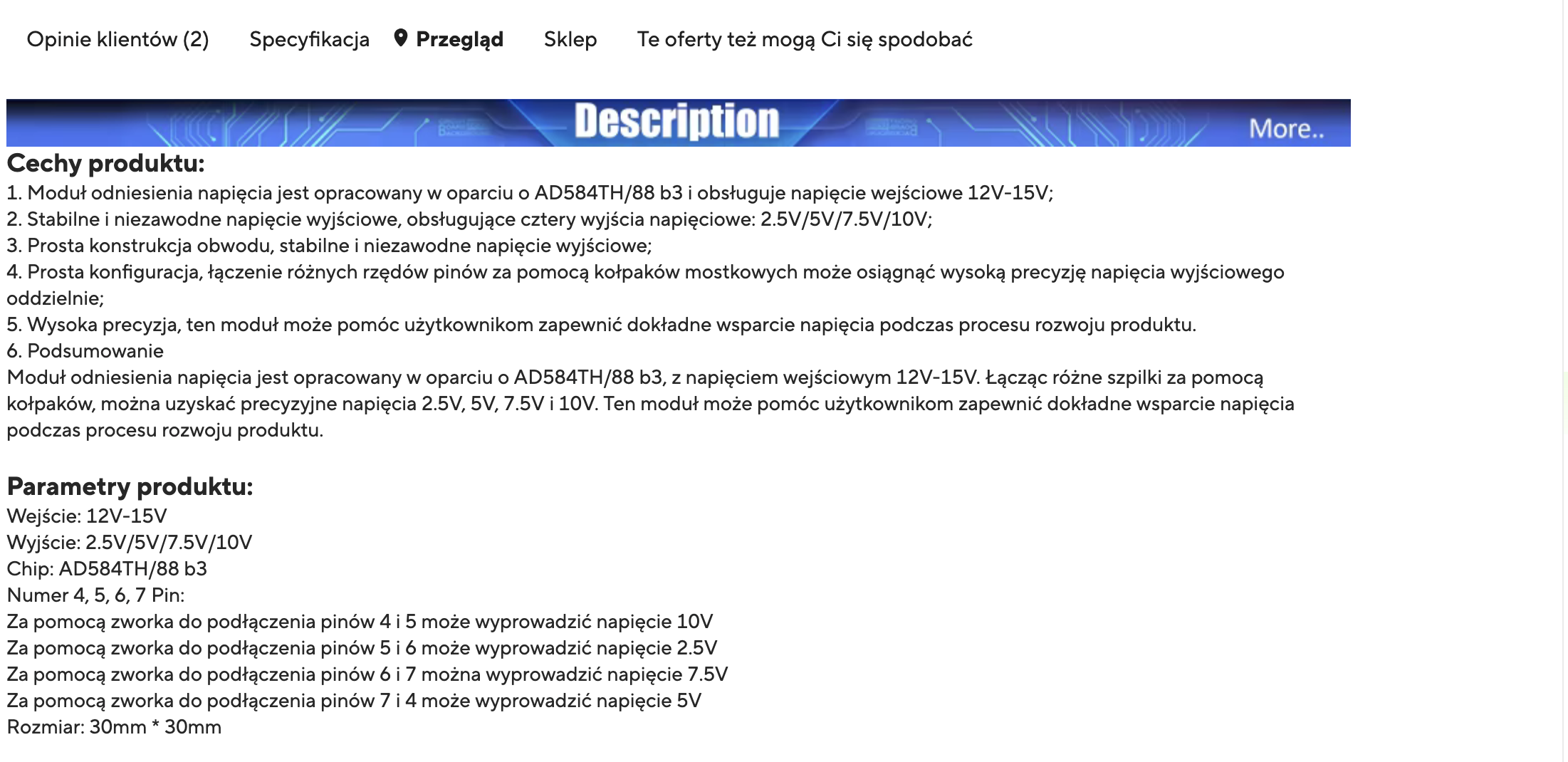

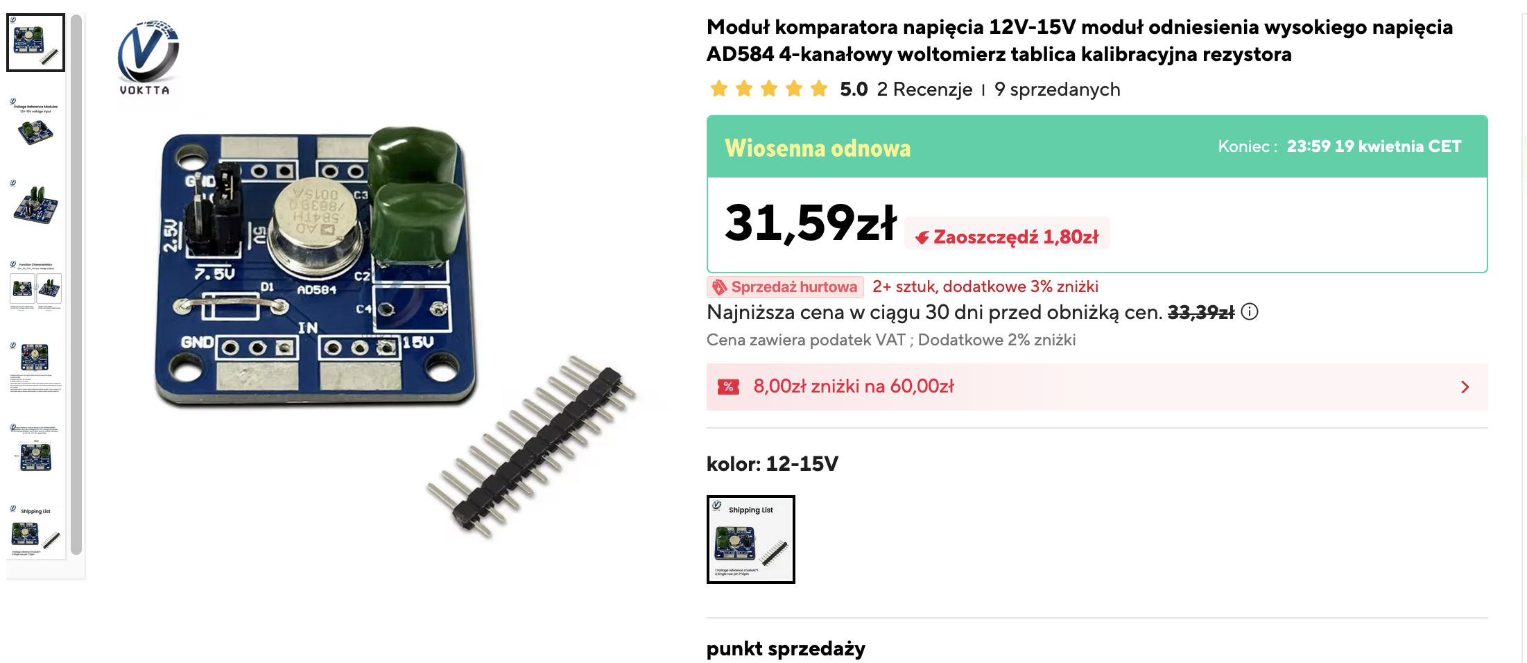

    Tu taki wzorzec napięcia na układzie AD584JH. Uwaga to nie zasilacz max obciążenie takiego wzorca to 10mA -tym możemy tylko podać wzorcowe napięcie i zobaczyć ile nasz miernik przekłamuje.
    Ja polecam ten na układzie AD584TH/88 b3,
    Tu dekada rezystorów 1%
    Zobaczcie co wam wasz omomierz pokaże.
    Dekada kondensatorów.

  • #55 21884720
    zdzisiek1979
    Posty: 5408
    Pomógł: 557
    Ocena: 1242
    Legalizacja OK tylko po niej może wystąpić uszkodzenie i co w tedy ?
    Miałem auto po przeglądzie wszystko ok a po niecałej godzinie padł wybierak biegów.
    Legalizacja to nie 100% gwarancji.
    To tak w temacie po mojemu a teraz co do dalszego.
    Mam rezystory wzorcowe dekady i testuje co jakiś czas przyrządy , męczę je :)
    Mierniki izolacji i omomierze w multimetrach.
    Czasem można kupić za psi grosz fajne wzorce szkoda tylko ze szukają złota w nich i zrywają plomby.
    Dekada SMD OK , wzorzec napięcia ? Mam z fałszywym świadectwem pomiarów żółtą płytkę. Kondków nie mam ale jak mierniki pokazują to samo to ok.
    Fajnie ze kolega wspomniał o tym.
    Inna metoda to zamiast dekady oporowej miernik analogowy i rezystancje wewnętrzne można mierzyć.
    Miernik izolacji można na multimetrze przetestować w dwie strony na multimetrze napięcie generowane a na mierniku izolacji rezystancję miernika multimetru.
    Sprytny sobie poradzi.

    Tu zwracam uwagę że kupujemy mierniki gdzie taniej, a nikt go nie sprawdzi na wzorcu co on pokazuje i w naprawach przez to robimy duże błędy i jak piszesz nie raz mimo doświadczenia uszkodzimy przyrząd, Właśnie po to te wzorce są żeby od czasu do czasu sprawdzić nasz przyrząd pomiarowy, sami wiemy że nie zawsze przyrząd trafi do legalizacji jak bezpiecznik tylko się przepalił przy pomiarach w przyrządzie. Nie raz się naciąłem że przyrząd szczególnie te tanie bez powodu zaczynały głupoty pokazywać, takie wykonanie zabawek, te droższe też nic cudownego klepane w fabryce na ilość nie jakość. Dawniej przyrząd służył latami obecnie max kilka lat i kolejny zakup, nigdy nie wiadomo co kupimy. Młodzi elektrycy olewają legalizację i poprawność pomiarów i na tym się wykładają.
