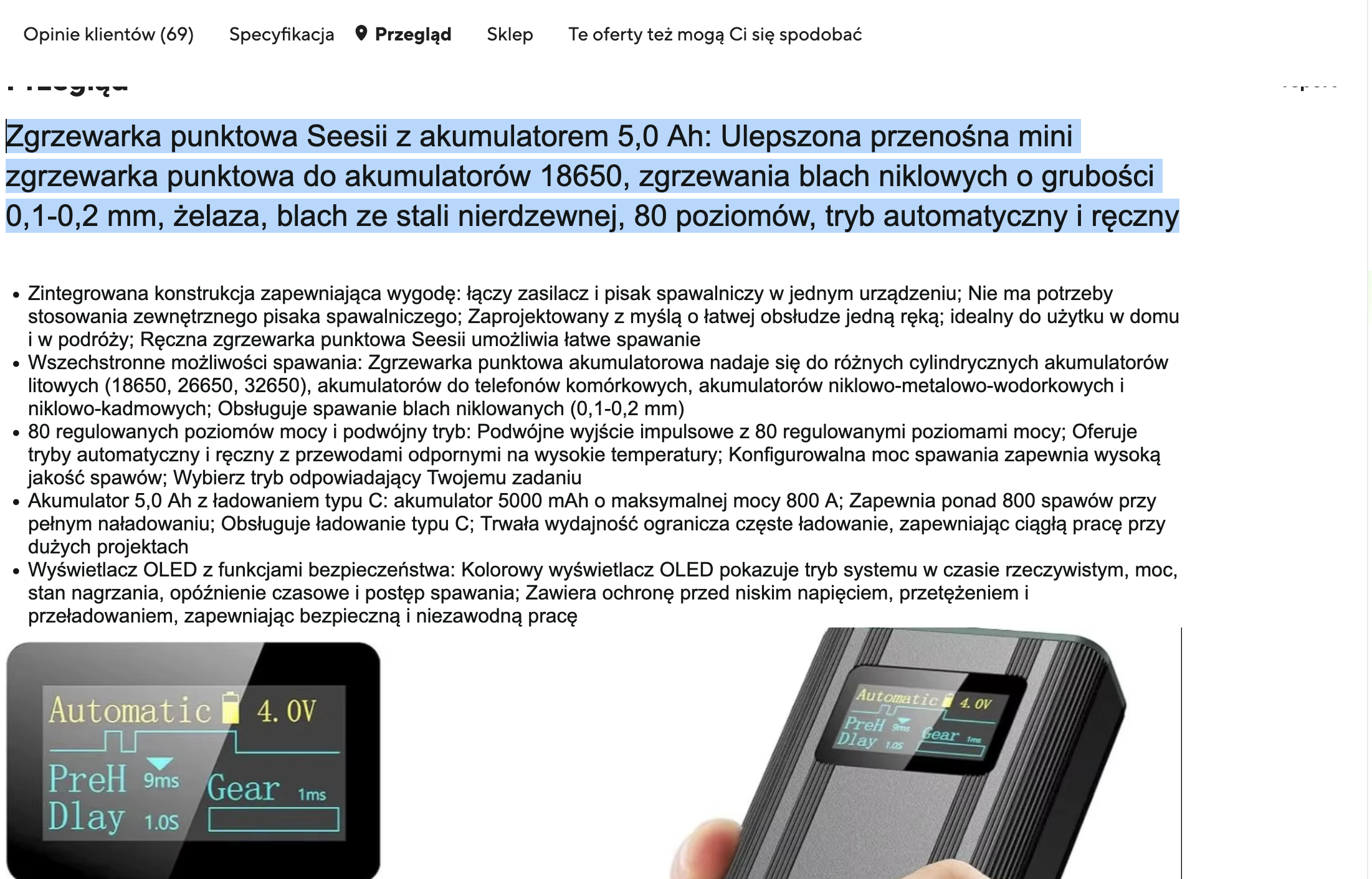

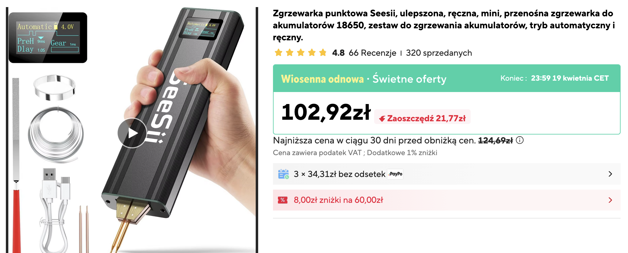

    Mi chodzi raczej o gadżet w stylu np coś takiego jak na foto. Akurat ten sterownik na ali oglądałem - jego raczej odpuszczę.
    Co sądzicie o tym gadżecie? Czy warty uwagi?
    Mi potrzebna mniej profesjonalna zgrzewarka, jak pisałem - drobne domowe zastosowanie sporadyczne itp.
    Amatorska zgrzewarka do ogniw na bazie gotowych modułów chińskich z Ali.
  • #4 21883374
    60jarek
    Posty: 3097
    Pomógł: 88
    Ocena: 508
    Zaryzykowałem wybrałem tą za 102PLN z foto, ryzyk fizyk -jak otrzymam napiszę co ona warta (fakt już trochę leniwy jestem za dużo kombinowania, to mi się już nie chce do zastosowań domowych napraw).

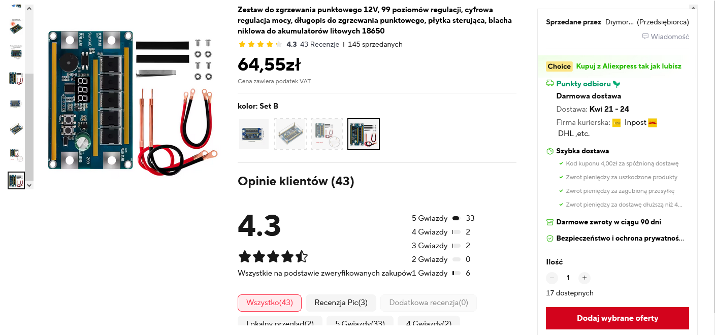

    Odpuściłem sobie zgrzewarke z trafa z mikrofali.
    I kupiłem płytke na alliexpres.

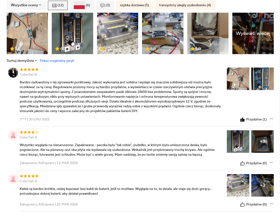

    Funkcje
    1.99 regulowanych poziomów mocy z cyfrowym wyświetlaczem w czasie rzeczywistym
    2.Ochrona monitorowania napięcia w czasie rzeczywistym; wyświetla „UE”, jeśli napięcie przekracza zakres 8-17 V
    3.Ochrona temperatury MOSFET w czasie rzeczywistym; wyświetla „CE”, jeśli temperatura MOSFET przekracza 45°C
    4.Wykorzystuje 5 tranzystorów MOSFET do uzyskania szczytowego prądu zgrzewania punktowego do 1500A
    5.Przewody 10AWG z miedzianymi pinami do zgrzewania punktowego z tlenku glinu zapewniają wysoką przewodność prądową i trwałość.
    6.Właściwości przewodzące i cieplne czystej miedzi zwiększają wydajność zgrzewania punktowego

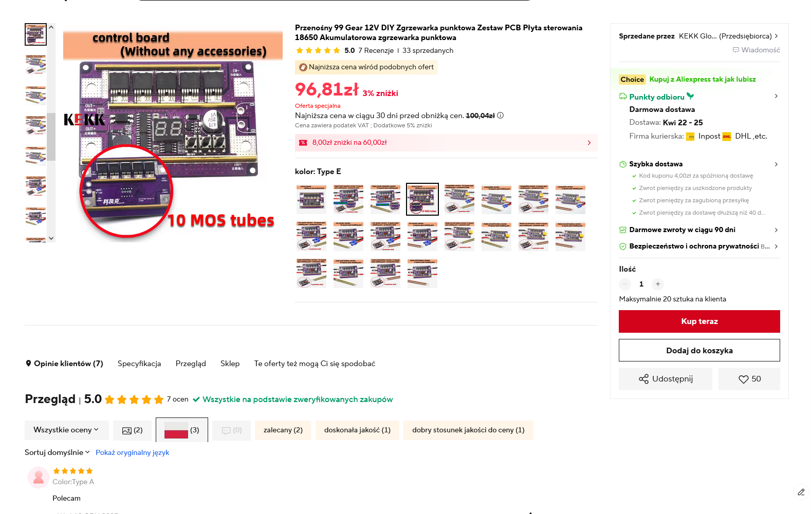

    Specyfikacja produktu:
    Model: Z99
    Napięcie robocze: 12 V
    Prąd roboczy: 100-300A
    Pobór mocy w trybie gotowości: <0,5 mA
    Grubość spawalnego niklowego blachy: 0,1-0,3 mm (w zależności od pojemności baterii)
    Prąd szczytowy spawania: 1500A MAX
    Wymagania dotyczące napięcia: akumulatory 25AH-60AH lub akumulatory o dużej wydajności o mocy 30C+
    NIE MOŻE BYĆ WIĘKSZY JAK 60 AH.
    BO PRZY WIEKSZYM SPALĄ SIĘ MOSFETY..
    Zrzut ekranu oferty AliExpress dla mini zgrzewarki punktowej KEKK K99 z opisem i ceną. Zrzut ekranu oferty AliExpress na płytkę sterowania zgrzewarki punktowej 12 V, model Z99
    Zrzut ekranu z opiniami AliExpress o mini zgrzewarce punktowej, z miniaturami zdjęć produktu

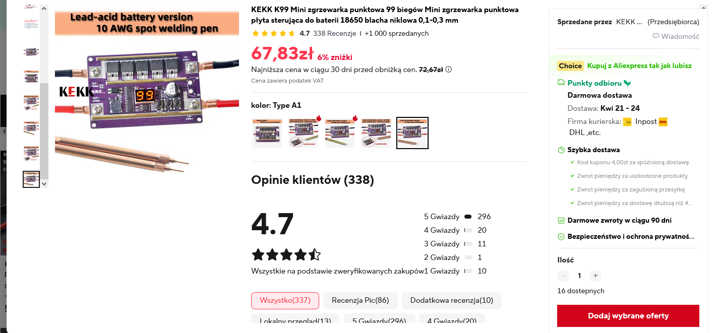

    ZGRZEWARKA KEKK K 99 mini

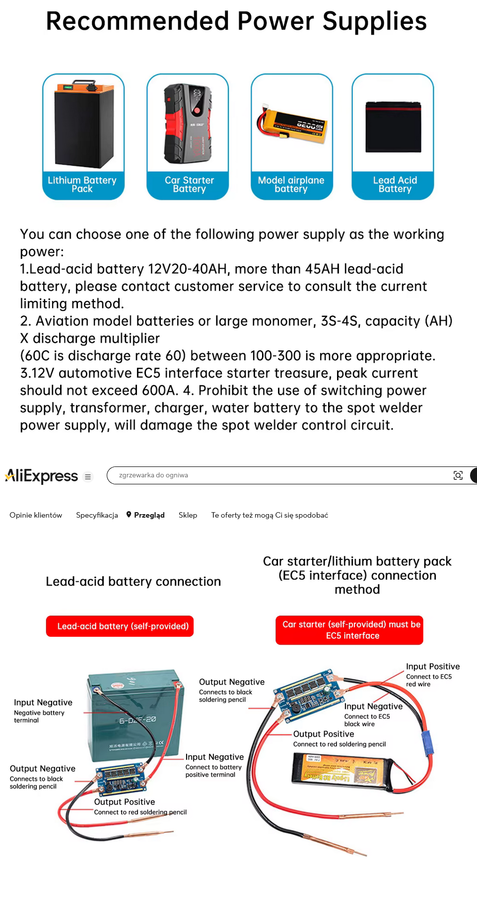

    Oglądałem ten model -od jego zacząłem poszukiwania -tu drobne ale, potrzeba akumulator do jej zasilania itp.
    To chyba dwa produkty z Ali co naprawdę do czegoś się nadają, plus ten mój gadzet.
    Dobrze że ją opisałeś jak i ta poprzednia opisana.
    To dobre wyjście jak ktoś bardziej profesjonalnie tym się zajmuje, w moim wypadku to z tego zrezygnowałem.
    Pozostało mi czekać na dostawę i ocenić czy wtopiłem przy zakupie czy nie.Jak poradzi sobie z blachą niklową 0,15 -0,2 to mi powinno wystarczyć.

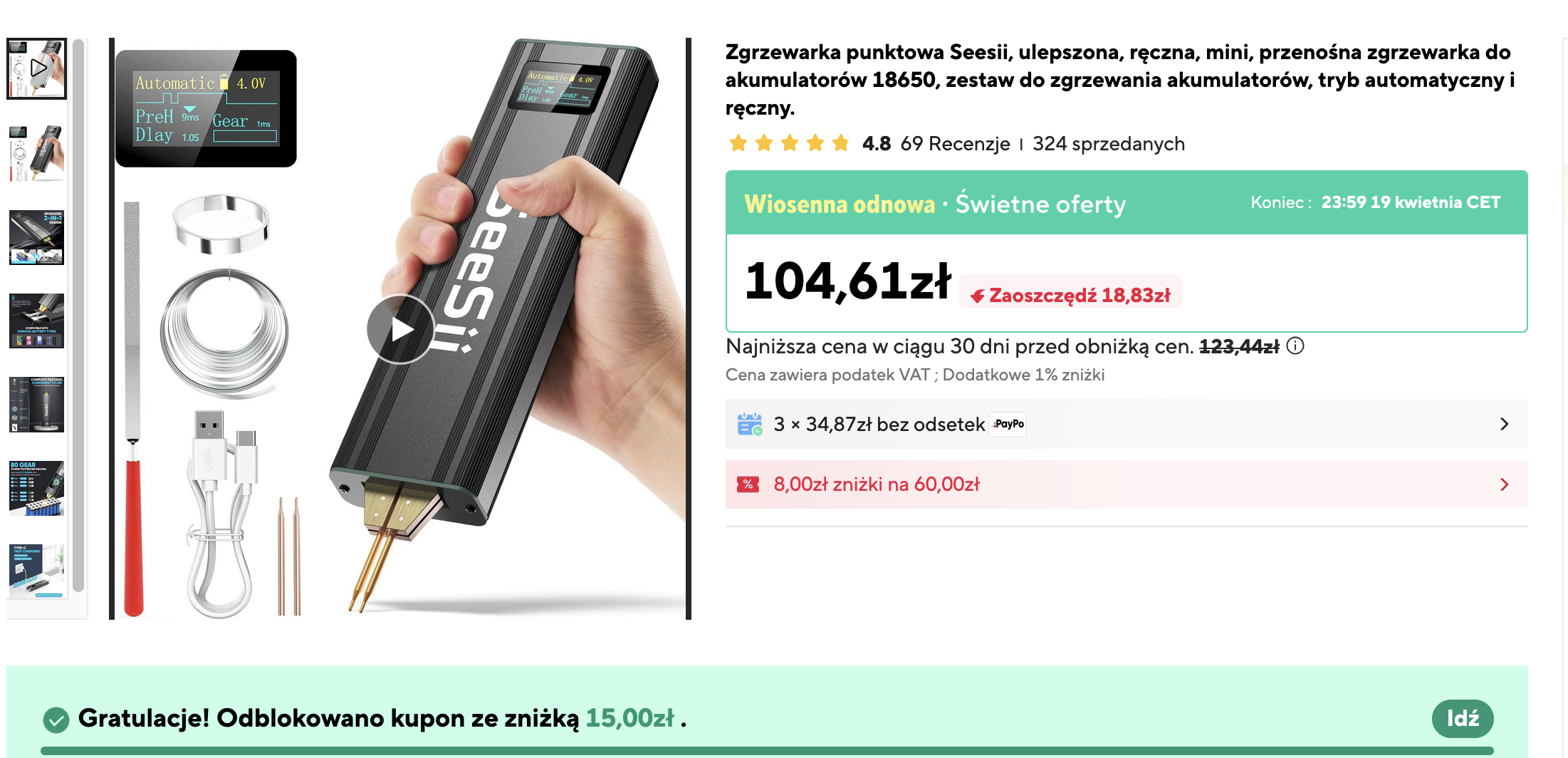

    ay56 napisał:
    Daj zdjecie jaką kupiłeś.
    Napisałem tą z akumulatorkiem 5Ah -na innych aukcjach są z mniejszej pojemności akumulatorem parę złotych tańsze.
    W drodze jeszcze nie dotarła.
    Co ona warta to się przekonam jak sam sprawdzę, liczyłem na to że może kto taką ma i podzieli się opinią o niej.

    Otrzymałem tą zgrzewkę smaki jak spawarka. Tak na poważnie chyba warta swych pieniędzy, zrobiłem kilka prób na pasku 0,2 ustawienia raczej przypadkowe -podoba mi się przykładasz czekasz chwilę i zgrzew wykonany, dziurę też super wypali. Na razie muszę nauczyć się ja posługiwać, są trzy jakieś parametry do ustawienia i muszę to poznać dobrać do danego zgrzewu. Powolutku to opanuję i opiszę, chętnie poznam wasze ustalenia, choć pewno muszę to przetrenować u siebie praktycznie. Ma ktoś podobny sprzęt to chętnie bym się dowiedział coś więcej o ustawieniach.
