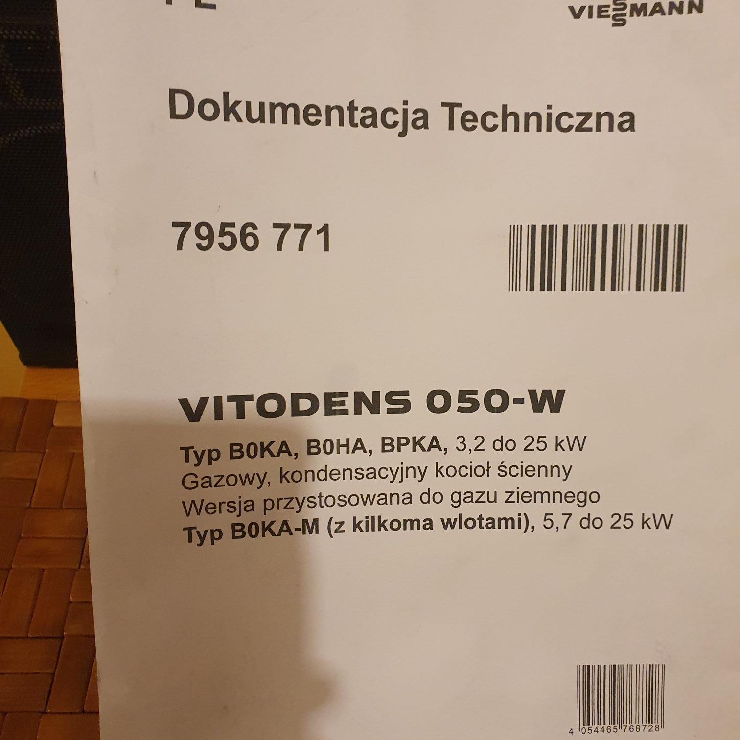

    Instalator założył mi kocioł viessmann vitodens 050-W od 3,2 kw do 25 kw nowszy model bo mówił że stare modele miały większą moc od 6 kw że ten będzie dobry. Jednak wydaję mi się że głośni i nierówno pracuję, huczy i buczy jakby wpadał w rezonas i się dusił, jest to trochę uciążliwe bo kocioł mam w kuchni, muszę zamykać drzwi od pokoju a i tak trochę słychać. Komin wysoki na 7.7 metra do góry rura z pp. 60/100 mówił że kocioł na takiej pracuję i będzię dobra. U mojch znajomych którzy mają starszy model i większy bo 100 założony w bliziniaku pracuję ciszej i bardziej równo. Czy może być to spowodowane mniejszą średnicą rury w kominie czy wina w kotle i można to jeszcze wyregulować. Dodałem filmik jednak nie wiem czy będzie na nim tak słychć to buczenie i nierówną pracę.
    Coś jest źle ustawione , może za niska moc minimalna dla stosunkowo długiego komina.
    Montuje termety i np. silvera na mocy minimalnej w ogóle nie słychać, trzeba się wsłuchiwać, czy pracuje, ale ludzie i tak kupią niemieckie, bo lepsze...
