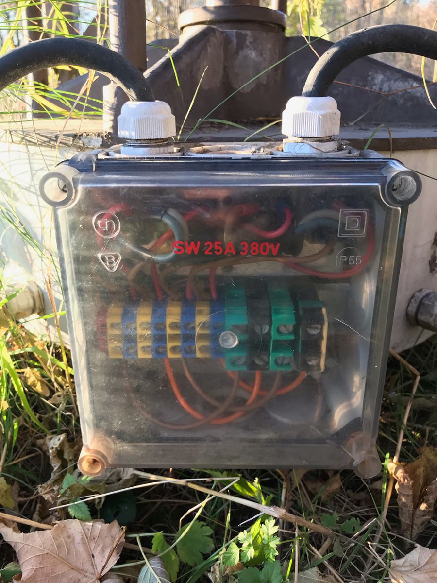

    piszę do Was z prośbą o pomoc w znalezieniu usterki nie działającej turbiny wiatrowej. Mam jakieś pojęcie o elektryce ale w temacie silników czy tym bardziej generatorów jestem raczej laikiem.
    Stałem się szczęśliwym posiadaczem turbiny pionowej, z tego co wiem, wyprodukowana została w 1999r i nigdy nie była użyta. Po drobnych naprawach mechanicznych wiatrak się kręci ale niestety "chyba" nie generuje prądu (albo ja nie umiem tego sprawdzić). Z prądnicy, (której jeszcze nie rozbierałem) wychodzą dwa czterożyłowe przewody i są podłączone do czegoś, niestety nie wiem co to jest (widać na zdjęciu). Czy moglibyście doradzić gdzie powinienem przeprowadzić pomiary? Docelowo chciałbym zasilić tą turbiną grzałkę. Z tego co mi powiedziano turbina jest trójfazowa o mocy 2,8KW ale na wyjściu są cztery podłączenia. Podobno była gotowa do pracy. Jak moglibyście mnie naprowadzić jak to posprawdzać i podłączyć, będę bardzo wdzięczny.
    I jeszcze mam pytanie czy prądnica może pracować bez obciążenia?
    Z góry dziękuję za pomoc.

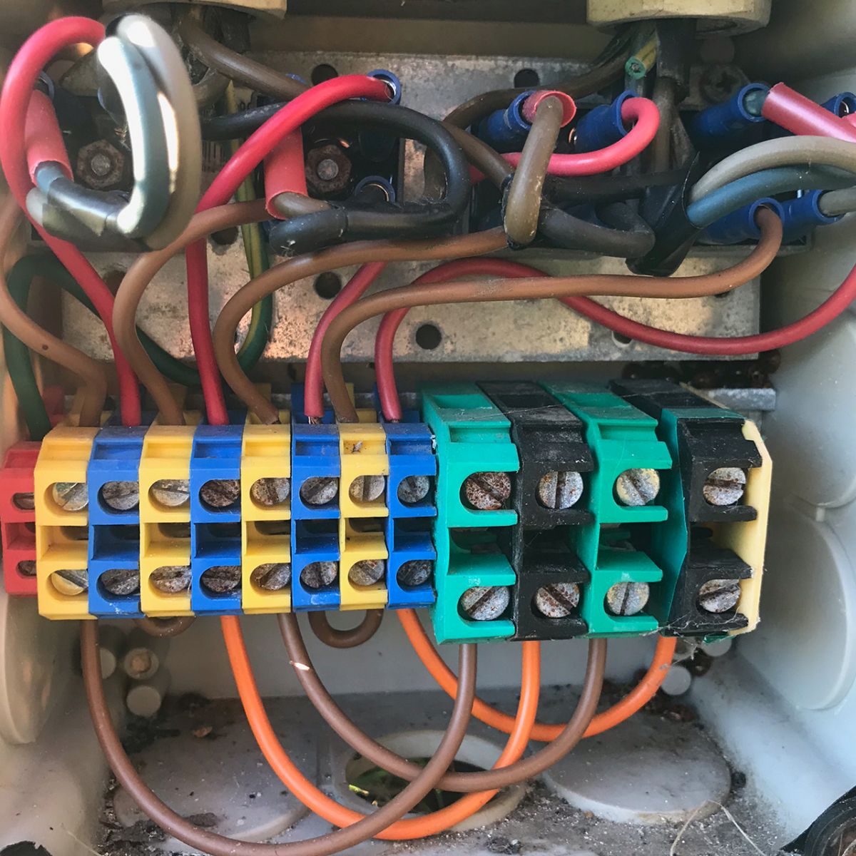

    Sa to mostki prostownicze, czyli od razu widać, że prądnica posiada cztery uzwojenia pracujące na te mostki, czyli wytwarza prąd stały. Jaki jest wirnik tej prądnicy ? Dysk z magnesami ? Dalej, otrzymujesz na wyjściu prąd stały (!), pewnie o wartosci kilkudziesięciu woltów, który trzeba przetworzyć na standardowe 220 VAC /50 Hz falownikiem, a wcześniej fluktuacje napięcia powodowane zmianą prędkości wiatru zbuforować w akumulatorach.

    Są 4-ry mostki połączone szeregowo w powielacz napięcia. Savoinus to turbina wolnoobrotowa. Być może ktoś chciał w ten sposób dostosować prądnicę o niewielkiej liczbie biegunów.
    Polecam zrobić test: zakręcić turbiną bez obciążenia a następnie podłączyć żarówkę.
    Ten typ turbiny nie uszkodzi się.

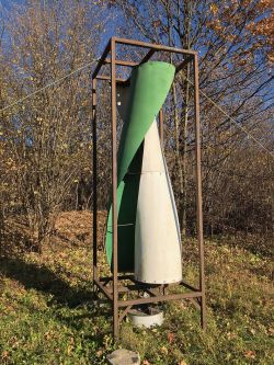

    Podanie wymiarów turbiny pozwoli oszacować jej moc. Ze zdjęć jest ciężko. Poza tym lokalizacja nie wydaje się optymalna (dużo drzew w pobliżu)
  • #7 19685199
    PiA
    Posty: 57
    Ocena: 2
    Prądnica ma po zewnętrznej 50cm x 16cm, wirnik (wiatraka) ma 3m x 1m więc nawet jak wieje słaby wiatr to się kręci. Pewnie po podaniu obciążenia nie będzie już tak pięknie ale jak na to, że mieszkam w najmniej wietrznej części Polski, to nie jest źle. Wiatrak stoi tymczasowo (na testy) w tunelu między drzewami, z tego co kiedyś czytałem to na pustym polu wcale nie będzie się lepiej obracał bo tego typu konstrukcja wykorzystuje wiatry błądzące. Co prawda nie mam tu muru gdzie byłoby z pewnością lepiej ale jest ok.
    Czy na podstawie tych rozmiarów da się oszacować parametry żarówki, którą mam podłączyć?

    Załóż mostek pomiędzy pierwszym a drugim zaciskiem, a do trzeciego i czwartego podłącz żarówkę - na razie jedną i multimetr na zakresie 200 VDC. Zobaczymy co się tam dzieje z tą prądnicą. Wygląda na to, że łącząc szeregowo lub równolegle po dwa uzwojenia prądnicy poprzez prostowniki uzyskasz albo większe napięcie, albo wiekszą wydajność prądową przy niższym napięciu.
    Zatem powiedziano Ci bzdury. :cry:

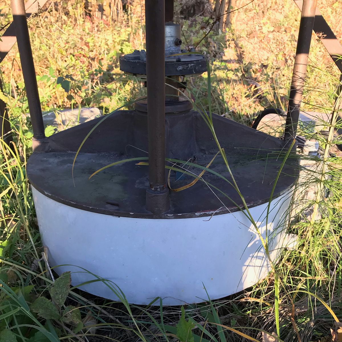

    Kluczowa w tej sprawie będzie "zawartość" białej obudowy widocznej na 4-tym (od lewej) zdjęciu. Nie bez powodu poprzedni właściciel/konstruktor łączył szeregowo mostki prostownicze.
    Może się okazać że to co on chciał uzyskać nie będzie dla Ciebie priorytetem i przy innym "odrutowaniu" prądnicy zysk będzie większy.
