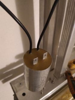

    Odkurzacz Zelmer Meteor z lat chyba 90tych (używam go do sprzątania w piwnicy).
    Jest tak wielkie iskrzenie, że po 30 sekundach odkurzania komutator jest czarny i silnik zaczyna zwalniać.
    Czy może to być wina kondensatora? Jeśli tak, mam większy kondensator rozruchowy od kosiarki elektrycznej - czy może to się nadać? (nie chcę już więcej inwestować w ten złom).
    Zelmer Meteor (stary) - Iskrzenie silnika, możliwa wymiana kondensatora z kosiarki elektrycznej?
    PS. Szczotki to zamienniki, które kupiłem gdy odkurzacz zaczął przerywać - uznałem oględnie, że szczotki się wyczerpały i wiszą ale z nowymi sczotkami jest chyba to samo.

    kamel2
    Posty: 249
    Pomógł: 47
    Ocena: 63
    Raczej wirnik jest uszkodzony jak iskrzy więc masz odpowiedź.
    Hmm, a jaki tam kondensator jest, co ? Nie wszystko co okrągłe jest kondensatorem.
    W takim razie go zezłomuj, Sam problemu i tak nie ogarniesz, poza tym taniej kupisz sprawny używany odkurzacz.

    Może tylko szczotki się skończyły? Tam jest jedynie kondensator przeciwzakłóceniowy.

    Mogą być też rozwalone łożyska, i luzy które wykańczają szczotki (nawet nowe) i komutator.

    Sprawdziłem, że łożyska są Ok, żadnych oporów ani też luzów.

    Taki jak niżej:
    Zelmer Meteor (stary) - Iskrzenie silnika, możliwa wymiana kondensatora z kosiarki elektrycznej? Zelmer Meteor (stary) - Iskrzenie silnika, możliwa wymiana kondensatora z kosiarki elektrycznej?

    To filtr PZ. Taki kuzyn kondensatora.

    Ok. A to zdjęcie otwierające wątek ma też coś kondensatoropodobnego (mniejsze). Czy to też filtr? I czy zakładając że tamten jest uszkodzony (i stąd mam iskrzenie) można jakoś podłączyć ten większy?
    Dokładnie tak.
    Jak będzie uszkodzony to zrobi takie zwarcie, że wywali Ci bezpieczniki w chałupie. Zapewniam Cię, że nawet jak je usuniesz, to silnik dalej będzie iskrzył.
