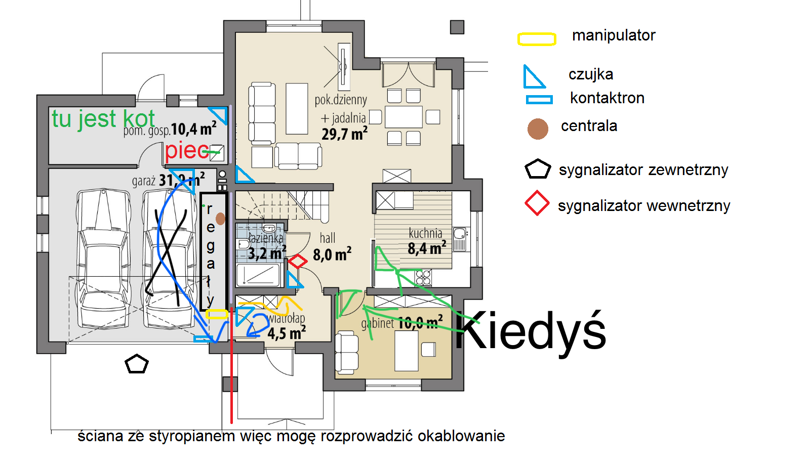

    Jestem na etapie wdrażania alarmu.
    Niestety na etapie budowy nie zostały położone kable.
    Obecnie mogę położyć okablowanie na ścianie garaż-dom mieszkalny (ze względu na ocieplenie styropianem w garażu) i przewiercać się tylko pod czujki w pom. mieszkalnych.
    Moja propozycja jest ujęta na rzucie.
    Prosze o informacje czy jest sens tak ulokować czujniki (patrzą w części na okna) okna są zasłanianie roletami wewnętrznymi tylko na noc.
    Nie wiem czy kontaktron przy bramie jest wskazany skoro miałaby być również czujka.
    Na piętrze mam balkon i tam zabezpieczyłbym tylko drzwi balkonowe kontaktronem (są też okna razem z drzwiami ale często latem są uchylone na noc)
    Pozostałe 3 pomieszczenia są od strony sąsiadów (strych nad garażem) i od ulicy (łazienka i pokój córki) tu bym nic nie dawał z powodu braku opcji doprowadzenia okablowania.
    Myślę o centrali perfecta 16
    Jest również opcja montażu centrali z czujkami bezprzewodowymi perfecta .
    Dom to Milena II
    Proszę o uwagi rozmieszczenia czujek oraz info czy lepiej isc po kablu czy bezprzewodowo.
    Mając na uwadze to, że nie masz jak poprowadzić przewodów to rozmieszczenie może być.
    Możesz dodać jeszcze jedną czujkę w garażu przy szyfratorze, bo ta czujka za samochodami będzie zasłonięta przez samochody.
    Dobrze by było też dodać kontaktron najazdowy do bramy garażowej. No i ja bym jednak skłaniał się do Integry z Abaxem zamiast Perfecty. Dołożyłbym czujniki PIR Abax w kuchni, gabinecie oraz bezprzewodowe kontaktrony na otworach okiennych i drzwiach.
    Oczywiście, że czujniki na kablu najlepsze. Bezprzewodowo tylko w ostateczności. Co do sugestii zastosowania Integry zamiast Perfecty to to, że z Integrą współpracuje kontroler ABAX, a Perfecta wrl używa jednokierunkowych czujników od Micry.
    Poza tym Integra ma większe możliwości rozbudowy i sterowania.

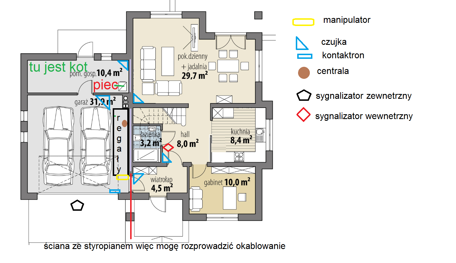

    1.Szyfrator jednak bedzie w wiatrolapie (dzieciaki musza jakos rozbrajac dom, a nie chce im dawac pilotow czy aplikacji w telefon).
    2. W garazu jest 1 samochod wiec mam zachowany wolny ciag komunikacyjny z domu do kotlowni. Tu moge czujke dac przy brami jezeli bedzie to lepsze rozwiazanie. Mam opcje ciagniecia kabla.
    Nie mam jeszcze plytek wiec moge dolozyc kabel na kontaktron bramowy. Pytanie czy ma to sens jezeli jest czujka.?
    3. Co do kuchni i pokoju na dole to tak naprawde myslalem zeby dac tam bezprzewodowe kontaktrony a przy remoncie dociagnac okablowanie. Generalnie jezeli ktos sie wlamie do pokoju lub kuchni to idac dalej zostanie wykryty przez czujke w korytarzu.
    4. Prosze o informacje czy jest sens dokladac kontaktrony jezeli jest czujka w pomieszczeniu?
    5. Jakie czujki zastosowac do domu a jakie do garazu i kotlowni. W garazu bedzie auto ktore po trasie bedzie zrodlem ciepla. Natomiast w kotlowni jest piec ktory rowniez oddaje temperature. Dodatkowo w kotlowni jest kot ktory przesuaduje na roznych wysokosciach (gdzie mu wygodnie to sie lokuje). W kotlowni moge dolozyc kontaktrony na drzwi i okno moze to byłaby lepsza opcja?
    Myslalem nad czujkami Bosch Gen2 ISC-BPR2-W12
    Poprawiony rysunek w zalaczniku

    Czujki PIR nieprawidłowo ustawione - nie powinny być ustawione w kierunku okien. Czujka to nie kamera! Temat prawidłowego umiejscowienia czujek ruchu, wraz z wyjaśnieniem, pojawiał się już wielokrotnie.
    Perfecta w wykonaniu bezprzewodowym - odpuść ze względu na kiepską jednokierunkową bezprzewodówkę. Zdecydowanie 868MHz dwukierunkowa, chociaż kabel zawsze lepszy. Proponowany Bosch Gen2 jest przyzwoitą czujką. Kot wzbudzi każdą czujkę, szczególnie jak się wspina. Możesz pomyśleć o małych kurtynach we wnękach drzwi, okna. Zdecydowanie (obowiązkowo!) kontaktrony w oknach i drzwiach, jako uzupełnienie czujek ruchu. Zawsze będziesz mógł włączać czuwanie "domowe" (czujki ruchu blokowane, ale wejście z zewnątrz uruchamia alarm).

    Bezprzewodowa transmisja zdecydowanie bedzie jako ostatecznosc ogolnie chce kablowo rozwiazac system. Dom na uboczu oddalony od drogi 15 metrow wiec nie powinny sie pojawiac falszywe alarmy przez ukierunkowanie czujek na szyby. Czy perfecta 16 kablowo ma rowniez komunikacje jednokierunkową?
    Co do kota to pozostana mi tylko kontaktrony i ewentualnie proby z czujka dla zwierzat.

    Jakie rozmieszczenie czujek byloby najodpowiedniejsze rozwaze polozenie okablowania przy najblizszym malowaniu a szykuje sie po nowym roku
