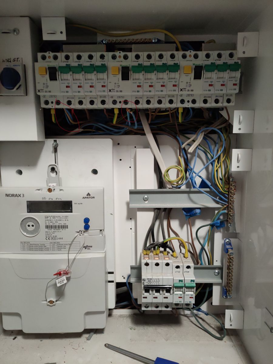

    Problem dotyczy zasilania w domu jednorodzinnym. Dom po modernizacji instalacji elektrycznej.
    Chodzi o to że dom ma instalacje zrobioną na dwóch fazach i bardzo często nie ma jednej fazy pod którą podpięty jest obwód z piecem gazowym i lodówką.
    Jak nie ma tej fazy to podłączam piec gazowy pod gniazdko z łazienki gdzie jest zasilanie z drugiej fazy.
    Co mogę zrobić?
    Jak to zamienić bo przy obecnych pogodach to raz na tydzień nie ma właśnie tej fazy na której mi zależy.
    Proszę o poradę.
    Widziałem automatyczne zamienniki faz ale nie chcę się pchać w koszta.
    Nie wiem dlaczego instalacja jest na dwóch fazach. Być może dlatego że kiedyś było ogrzewanie elektryczne i hydrofor.
    Jak nie ma tej fazy to na dole nie ma w kilku gniazdach prądu ale światło na parterze jest a na piętrze nie ma światła ale w gniazdkach jest.
    Skrzynka w załącznikach.
    Dziękuję za pomoc

    Już dawno nie widziałem takiego zmieszania kolorów w rozdzielnicy. Kto podłączał przewód ochronny (żółto-zielony) jako przewód fazowy. Całą tablica do ponownego (prawidłowego) podłączenia. Wtedy można zmienić kolejność zasilania odpowiednich obwodów.

    Proponuję wezwanie elektryka. Brak jednej fazy to najmniejszy problem. Jak dla mnie to powinna jakaś awaria tobie wyłączyć wszystkie fazy i ZE nie powinien ich włączać aż ktoś nie naprawi tego bałaganu. To tak dla twojego bezpieczeństwa. Jest dużo więcej poważniejszych problemów.
    1. Niechlujne połączenia
    2. Używanie żył koloru ż-z jako przewody fazowe
    3. Albo cześć obwodów jest źle połączona albo nie używa aparatu RCD.
    4. Przewody ochronne wiszą w powietrzu!!!
    5. Przewymiarowane zabezpieczenia
    To tak na szybko. Używaj przy elektryce odpowiednich narzędzi, ten wkrętak się nie nadaje.

    Nie ma czegoś takiego, na zasilaniu są albo trzy fazy albo jedna. Możliwe, że trzecia faza zaginęła wskutek awarii, nie wiadomo czy u Ciebie, czy w sieci dostawcy

    Dom po modernizacji a jedna faza poszła się rypać? Na początek odszukaj protokołów z pomiarów po wykonanej instalacji. Następnie odszukaj fakturę ze wykonaną usługę. Kolejnym krokiem to wezwanie tego elektryka aby usunął usterkę i ponownie wykonał pomiary potwierdzone protokołami.
    Obawiam się, że żadnych dokumentów, w tym umowy nie masz i elektryk wystawie Cię do wiatru. Nie wspomnę o żądaniu posprzątania tego bajzlu w rozdzielnicy. Te prace na jego koszt.

    Jestem ciekawy jaki to elektryk wykonał oprzewodowanie owej rozdzielnicy?
    Jak zobaczyłem zdjęcie rozdzielnicy to się za głowę złapałem.
    Co pod jednym zaciskiem robi przewód brązowy z niebieskim? Jest to niedopuszczalne.
    Czy jest dobry styk w miejscu gdzie są podłączone przewody niebieskie pod jednym zaciskiem nie jestem tego pewny na 100%.
    Rozdzielnica do poprawy bo może dojść do tragedii.

    Przede wszystkim co tam robią aparaty B20?

    Po co montować RCD skoro są nie podłączone?

    Czaja1111111111 sam nic nie zrobisz bo nie posiadasz odpowiedniej wiedzy.
    Najlepszym wyjściem z sytuacji będzie jak wezwiesz elektryka, który poprawi oprzewodowanie rozdzielnicy i znajdzie przyczynę usterki. Dla twojego i innych bezpieczeństwa.

    Tą rozdzielnicę należy należy wykonać od nowa, tam nie ma nic prawidłowo zrobionego.

    Wezwałem elektryka.
    Poprawił rozdzielnię i podlaczyl piec gazowy pod wolny obwód
