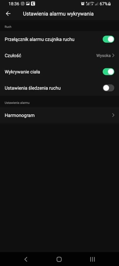

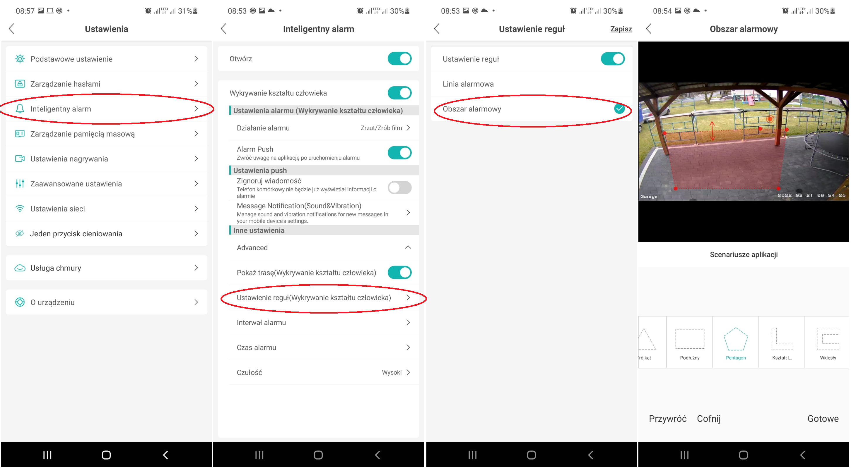

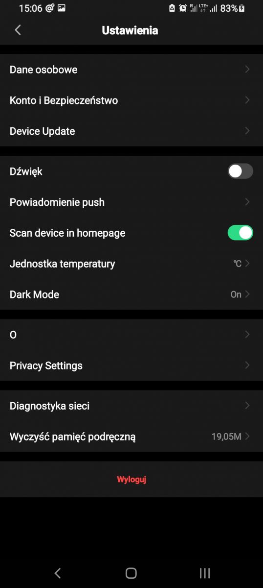

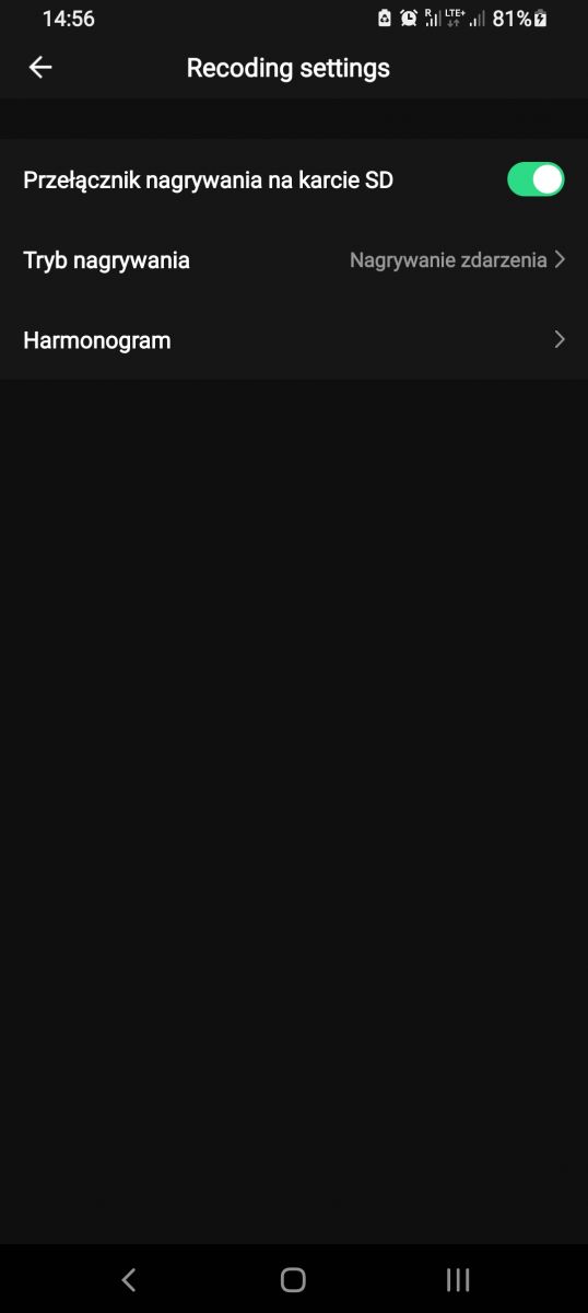

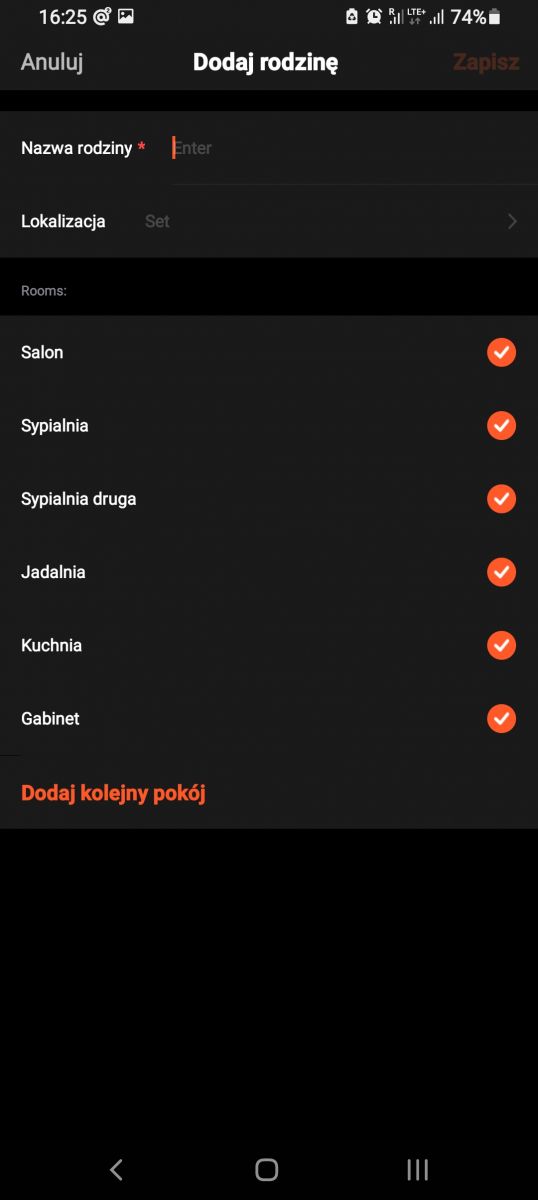

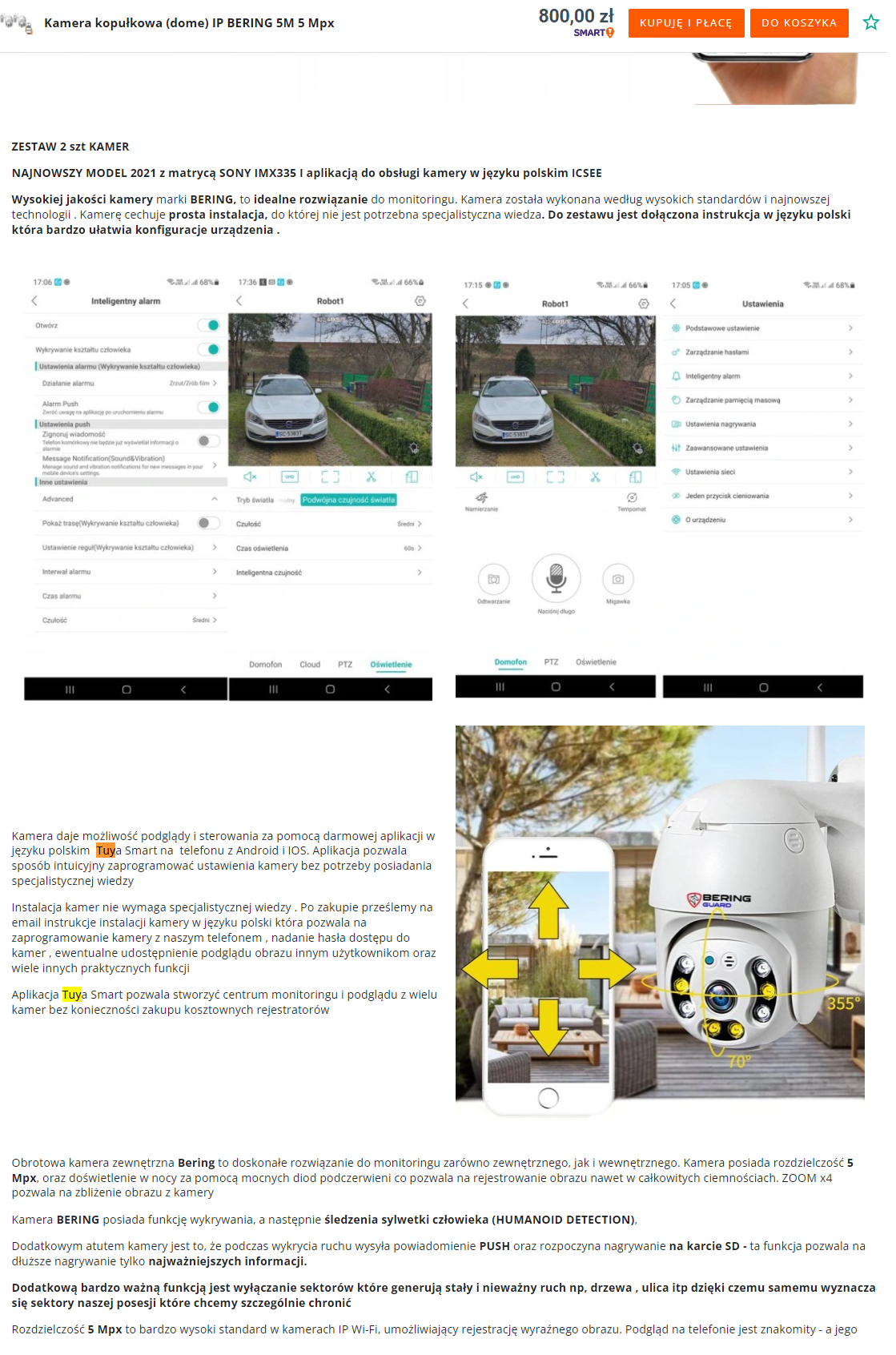

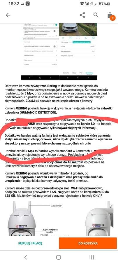

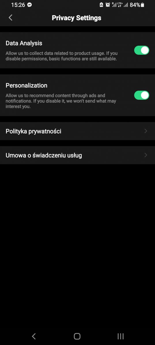

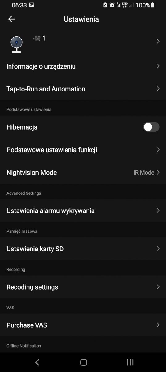

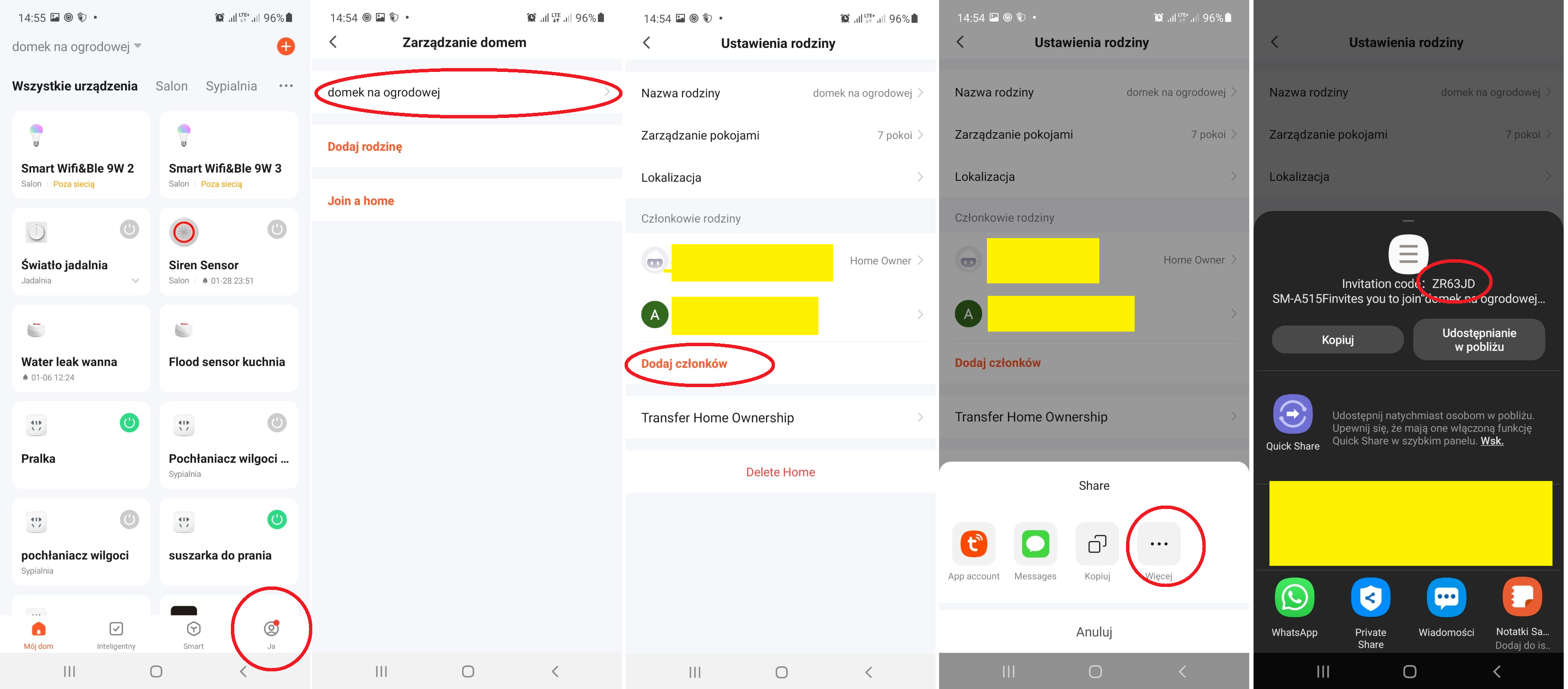

Użytkownik poszukiwał pomocy w ustawieniach kamery zewnętrznej Tuya, aby wyłączyć niepotrzebne sektory ruchu, takie jak drzewa. W odpowiedziach zasugerowano sprawdzenie opcji w menu konfiguracji, takich jak "Ustawienie alarmu wykrywania" oraz "Privacy Settings". Użytkownicy zauważyli, że niektóre funkcje mogą być niedostępne w aplikacji mobilnej, a także że kamera może być niekompatybilna z aplikacją iCSee. Wskazano na możliwość dodawania członków rodziny w aplikacji Tuya, co może pomóc w uzyskaniu wsparcia w konfiguracji. Ostatecznie, użytkownik zainstalował aplikację iCSee, aby sprawdzić, czy można tam skonfigurować kamerę.
