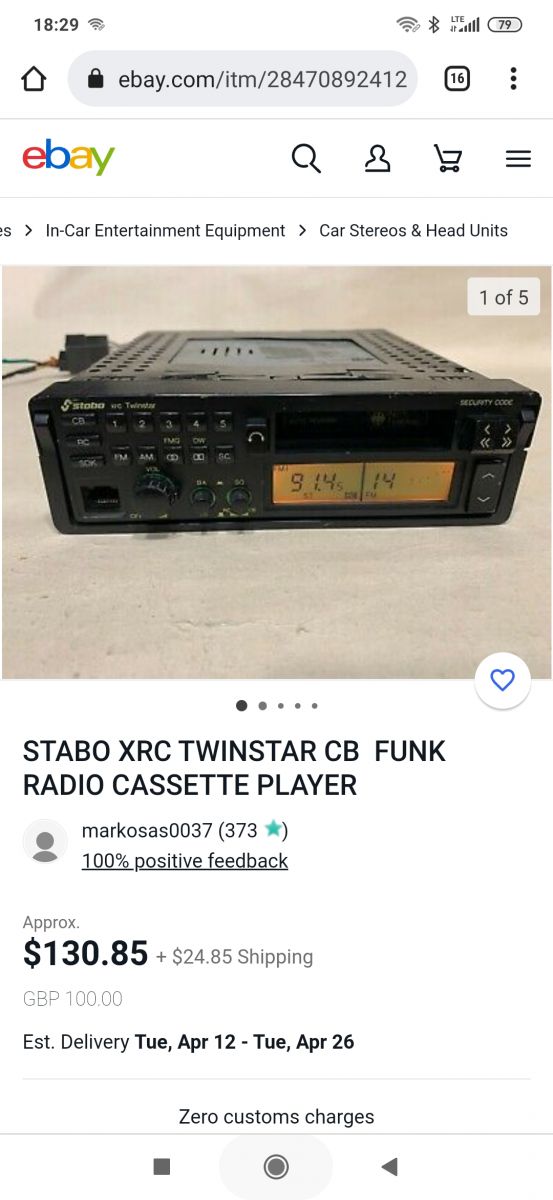

    #9 19954038
    Hektar Zahle.r
    Poziom 30  
    Posty: 1365
    Pomógł: 144
    Ocena: 266
    Są takie radia tzw starej daty, ale ich zdobycie obecnie graniczy z cudem. Generalnie są to Alan 318 i Stabo Twinstar. Na zakup Alana nie masz co liczyć, ale czasem niezmiernie rzadko można zdobyć Stabo. Po zakupie Twinstara czeka Cię jeszcze aktywacja polskich parametrów CB radia w serwisie, bo bedą one zablokowane. Jest to coś czego szukasz, bo radio FM wycisza się podczas rozmowy przez CB. Aktualnie jest dostępna jedna sztuka na eBay.
