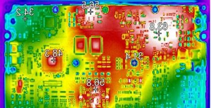

    — w domenie termicznej;

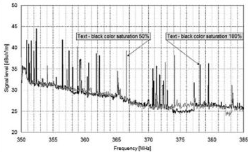

    — względem zakłóceń
    elektromagnetycznych.

    Oczywiście w dzisiejszych czasach oczekujemy wiele od samych obwodów i płytek. Na co dzień mamy takie o niewielkich rozmiarach obsługujących dziesiątki i setki amperów, co z natury wiąże się z trudnościami ze spadkiem napięcia na ich ścieżkach czy z rezystancją połączeń. Co więcej, prawie zawsze ten prąd zasilający jest zamieniany w pewnym punkcie na ciepło, więc istnieją problemy termiczne z jego rozpraszaniem — przenoszeniem do tego magicznego, mistycznego miejsca zwanego: „z dala od płytki”. Może jednak niebawem zabraknąć nam przestrzeni do manewrów w zakresie optymalizacji laminatów. Różnorodne wymagania — elektryczne DC, integralność sygnału, EMC, termiczne, izolacyjne — umieszczone na projekcie płytki drukowanej spowodują albo brak takiej możliwości, albo istotne jej ograniczenie. W zakresie potrzeby poważnego kompromisu w odniesieniu do poziomów mocy, gęstości obwodów i cieplnej, parametrów EMC, rozmiarów — lista ustępstw może być długa.
