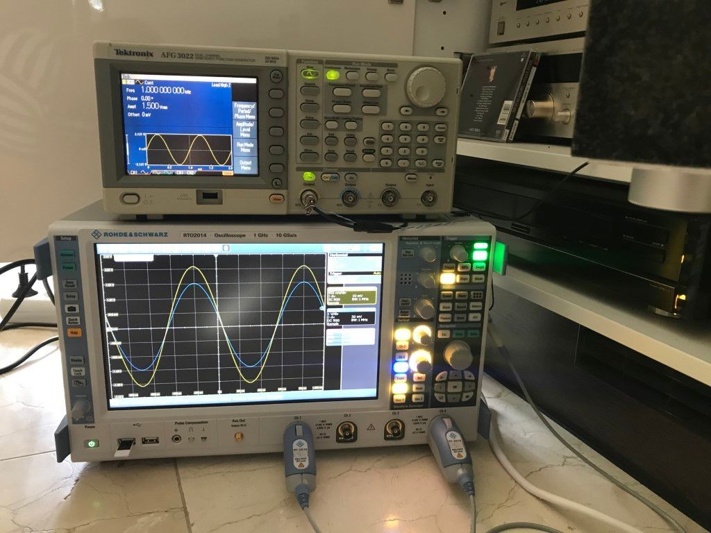

    tak się złożyło, że z racji pracy zdalnej z powodu powikłań po nowotworze rdzenia, do obecnej pracy pożyczyłem służbowy oscyloskop z Instytutu wart połowę nowego mnieszkania.
    Nie powiem, zachłysnąłem się nim, zawsze celowalem w Keysight lub Tektronix, sam mam prywatnie MDO3054, nabyty okazyjnie fartem i tak był wydatkiem który szarpał mi pewien czas sumienie.
    Natomiast widzę, że za granicą są osoby posiadające ze stajni R&S cokolwiek wyżej od RTE1004, który jest w jednym z krajowych sklepow w full opcji za 200tys, juz on powala mozliwosciami, momentami uwazam, ze lepiej miec taki z enchenced FFT z mega tools, niz prosty ale real hardware 3GHz spectrum anylaser, choć co do tego to chyba oczarowały mnie bogate bajery i prestiz marki tworzący aureolę perfekcjonizmu, taki spokój ducha, że masz coś co może ma 4 kanały a Tek z większym lcd MSO5 ma 8 za około 100tys mniej, jednak czuje się, że nareszcie jest coś bez wad, lub z pomijalnymi, coś co nie wiedzie na manowce, zawsze daje powtarzalny pomiar, do pewnego stopnia auto redukuje błędy mniej doświadczonych elektroników. Ideał. nic tylko kredyt brać.. :P
    Dobra a teraz powrót na ziemię i na ile płaci się tu za prestiż i markę, czy ktoś posiada coś z tej firmy wyżej od RTM3000 ?
    Interesują mnie zwłaszcza te modele już z grubymi kalibrami możliwości przynajmniej wg opisu jak RTE-1000, RTO1000? Bo RTO2000 to chyba nie mam co pytać. Chociaż może? Nie szukam przyczynku do zawiści, zazdrości, Boże uchowaj.
    Ciekawość i ogromne wrażenie jakie zrobił na mnie RTO2000, Fakt że od modelu RTE1000 każdy ma sprzętowe 16bitów HD to tylko ułamek góry. I wreszcie user frendly GUI. bo Navet MSOX4000 mimo wiekszej matrycy dalej był dla mnie wykonany w sposób nieprzemyślany. Mało intuicyjnie. Głupio jak trzeba wertować książkę by ustawić podstawowe parametry w FFT, a tutaj jakos rozkminiasz jak planszowke troche ruchu glowa i ogarniete.

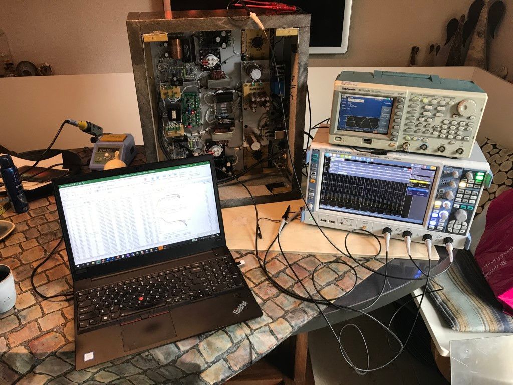

    Prons and cons mile widziane. na koniec foteczka.

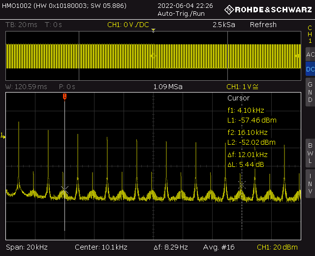

    Bardzo podoba mi się już proste FFT w najnizszym modelu. Ogolnie jakby po czesci stroi on wartosci sam, ale ladnie redukuje szum w opccj average, no i widmo prostokata kilkanascie khz wyglada jak powinno a w Rigol tu duzy pik potem 3 male, 2 srednie, smietnik totalny a sygnal ten sam.
    Rohde&Sshwarz RTO2044 - Best scope ever czy ładny przeładowany z cena za mar poza tym do filmikow trzeba miec dystans, raz Ci Youtbuerzy dostaja wsparcie i taki model full za free, takze widac ze momentami z pierdol robia cud miod co jest zwyklymulatwieniem tylko, w 85% raczej zachwalaja, nawet Dave Jones, ktory jest znany z fancy pancy tricks. But generally on jest najblizszy rzezywistosci.
    Zas uzytkownicy normalni to roznorodna grupa, ktos mnie przekonywal ze HMO1102 ma totalnie zwalone DPO.. Okazało się, że winne temu były złe ustawienia presist time and other options, dopiero jak zobaczył mój screen to przyznal racje. Więc z fft to tez kwestia ogarniania co to i jak i z czym to sie je. Ale o Rigolowym nawet Dave, The Signal Path mowia zle. Nie zamierzam nikogo oceniac bo sam nie jestem jakims pro niewiadomo co. Także będę wdzięczny za pokazanie mi możliwości tego RTB2004, jakie ma rodzaje wyzwalania, jakies sygnały testowe, opcjonalnie mogę zaufanemu forumowej władzy userowi posiadaczowi podesłać testową płytkę sygnałów demo teka ver. 2. są ciekawe sygnały. To taki lekki sprawdzian ale duzo wiekszy niz sinus z generatora ;) ale plytka do zwrotu. mam tez generatorek jim-a williamsa do pomiaru rise time.

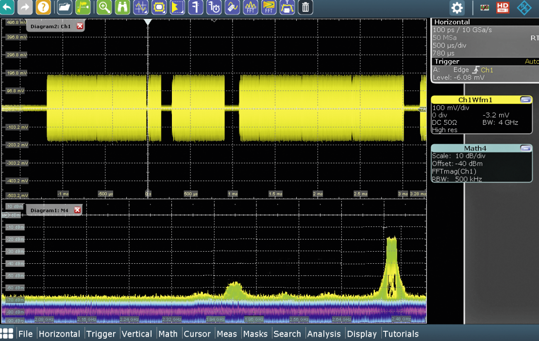

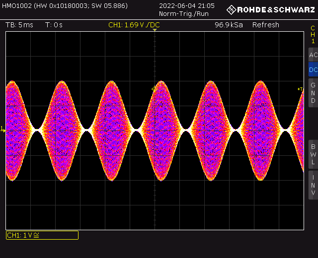

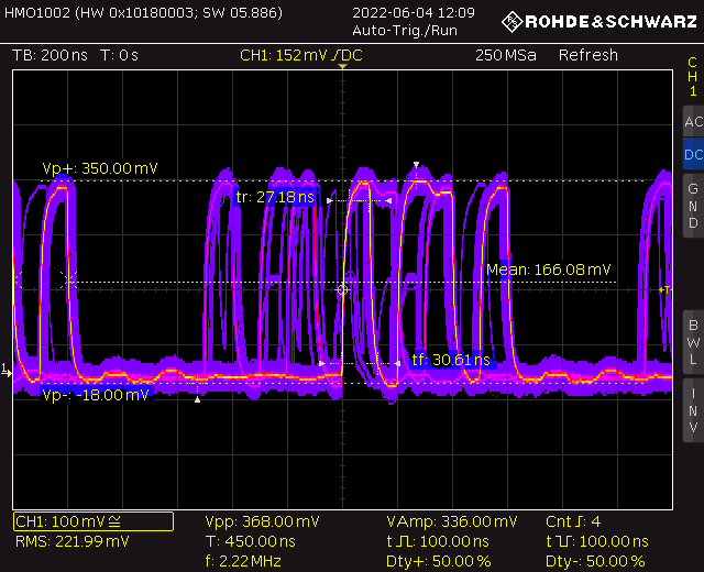

    Tutaj am modulation Rohde&Sshwarz RTO2044 - Best scope ever czy ładny przeładowany z cena za mar
    niżejj ciekawy sygnał zwany szybkie zbocza. Glithes, trening tego ile warta jest dpo i colorowa gradacja w ułatwianiu wyłapywania takich rzadkich i szybkich zmian. https://obrazki.elektroda.pl/9133299800_1654373336.png
    jak ktos ma generator i wiedze to wie co podac by docisnac srubke :)
    Jakoś tutaj z głową jest dodanie gradacji barw wąska paleta barw o dużym kontraście, zamiast tęczy w Siglent, gdzie czasem robił się kameleon to jak to odczytać, w mdo jest dokladne ale w praktyce robote robi inwersja sygnału wyswietlanego. wazne jest samplowanie max 2,5 to wynik z mojego mdo mysle ze o jest juz ok wartosc.
    ostatnie foto widac ze mozna sie tym podpierac.

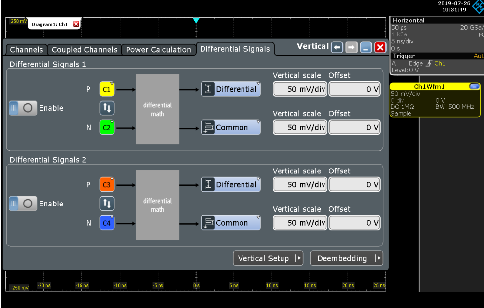

    Żeby było coś za coś kilka smaczków z RTO2000
    możliwości konfiguracyjne ogromne, huge flexibility scope.

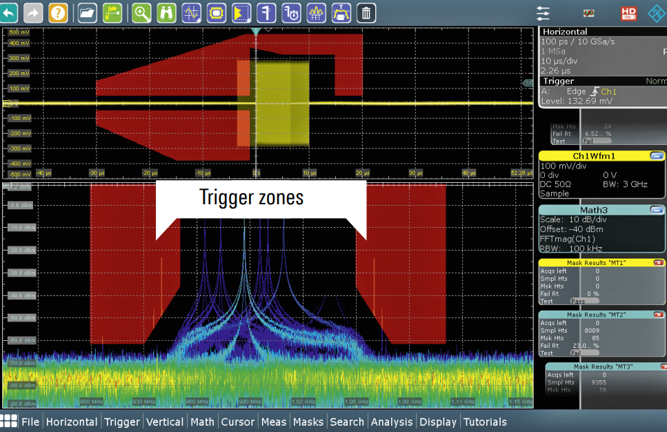

    zone tool in fft ja sądzę, że na codzien by się używało go w 10%, niemniej o ile czasem praca staje sie szybsza prosttsza i przyjemniejsza dzieki takim apps ;)

    Inna sprawa, nie powie mi nikt, że sprzęt się nie zużywa, jak robię zdalnie na swoim mdo3054, ciężko to rozliczyć, w oscylu rośnie w oczach liczba power ups. Pożyczanie jest średnio wygodne, bo czesto gesto ktos inny tez chce i co 3 dni trzeba rotowac.
    No to dostałem na ten problem HMO1102 z 1 bad pixelem :D
    Podsumowując, są opcje, apps, tools - bajeranckie i nic więcej, ale są bardzo użyteczne jak wg. mnie Zone Trigger, na pewno spory dotykowy ekran nim jest, obsługa myszki, dla mnie kilka formatów zrzutu z ekranu: nie tylko color/gray.
    Ma to wielkie znaczenie jak w swoiej publikacji zawierasz dużo pomiarów, rzadko w pełnym kolorze, z oczywistego powodu, ale czesto gesto all gray nie wystarcza.
    Podobnie import do matematica, do wielu programów też jest ważny.
    W R&S czytam, że można ustawiać np. takie rzeczy jakie są niedostępne u innych, no chyba, że mowa o top of the top.
    Wychodzi po filmach z YT, że RTB2004 jest dobry, ale bez fajerwerków, śmieszy mnie jak producent uznaje opcję rysowania palcem po ekranie jako narzędzie godne uwagi, spoczko można coś wyróżnić, histogramy i 10bit ADC to już są konkrety. Sampling jest słaby 2,5 i to dzielone.
    RTM3000 ma 5GSa/s to już jest wartość, godna uznania za praktyczną, choć także bez szału jeśli dzieli ;)

    Nowoczesna technologia w służbie serwisu starego lampowego VINTAGE wzmacniacza ;)
    Pomino, iż sprzęt ten posiada 2 niezależne w pełni funkcjonalne arbitralne generatory funkcjne będące kopią osobnego w pełni funkcjonalnego urzadzenia, tylko zaimplementowane w obudowie scope, uważam, że co osobny przyrząd to osobny ;)

    Inne proste przemiatanie ns generatorze, dajesz 1kHz snuse, potem sweep, time-35ms, start f-1khz, stop f- 50kHz. porownanie ze screenami od producenta PADAKA :(
  • #18 20072840
    spy
    Posty: 770
    Pomógł: 86
    Ocena: 261
    Jesteś pewien, że wiesz, jak używać sprzętu low-cost i jakie są ograniczenia? Bo to, że drogie urządzenia robią mnóstwo rzeczy automagicznie, nie znaczy jeszcze, że te tańsze są kompletnie do kitu. Strasznie dużo u Ciebie tendencyjnego marudzenia i chaosu w wypowiedziach. Czasami warto zrobić step back, wziąć kilka oddechów i sformułować myśli przed napisaniem. Jakiś czas temu pokazywałem screeny z 1104X-E, bo sam się dziwiłem, że nie umie czegoś, co jednak umie. Nie działa to co prawda jak w R&S, Teku czy Keysighcie, ale tam też trzeba widzieć co ustawić, aby zrobić odpowiednie pomiary. Poczytaj sobie ten wątek: https://www.eevblog.com/forum/testgear/siglent-sds1104x-e-in-depth-review/, który pokazuje słabe i mocne strony tego sprzętu oraz to https://www.siglenteu.com//wp-content/uploads...re-Revise-History-and-Update-Instructions.pdf, zanim zaczniesz porównywać instrumenty za 10k USD z takimi za 0;5k USD. Bo za coś tę kasę producent bierze. Jeśli potrzebujesz sprzętu z wyższej półki, to znaczy, że go potrzebujesz i żaden tani oscyloskop go nie zastąpi. Może jedynie przydać się w szczególnych przypadkach, ale nie do całości.
