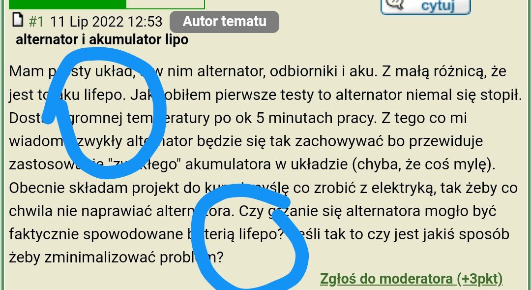

    Mam prosty układ, a w nim alternator, odbiorniki i akumulator. Z małą różnicą, że jest to akumulator LiFePO4. Jak robiłem pierwsze testy to alternator niemal się stopił. Dostał ogromnej temperatury po ok 5 minutach pracy. Z tego co mi wiadomo zwykły alternator będzie się tak zachowywać bo przewiduje zastosowanie "zwykłego" akumulatora w układzie (chyba, że coś mylę). Obecnie składam projekt do kupy i myślę co zrobić z elektryką, tak żeby co chwila nie naprawiać alternatora. Czy grzanie się alternatora mogło być faktycznie spowodowane baterią LiFePO4? Jeśli tak to czy jest jakiś sposób żeby zminimalizować problem?

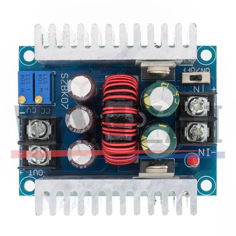

    Czy są jakieś tanie ograniczniki prądu 20-40A...14.4V ? Jakieś triki ? Bo słyszałem że żarówka jest takim ogranicznikiem ale to za mały prąd ( np 21W żarówka to raptem 2A ograniczenia )
    W tej chwili zamówiłem 2 przetwornice ( każda na jeden zestaw) : stepdown CCCV za 4£ ale trochę to za słabe (15A).. a lubię mieć zapas np.30A i nie wiem jak się zachowa kiedy będzie miała 14.0V. Chce wykorzystać jej stalopradowe/regulowane funkcjonalność !
    Ładowanie tylko do 13.8V nie jest dla mnie kłopotem, bo uważam że jak będę użytkował lifepo4 w zakresie 20-80% pojemności to wydłużę ich żywotność. A nie są tanie 😄

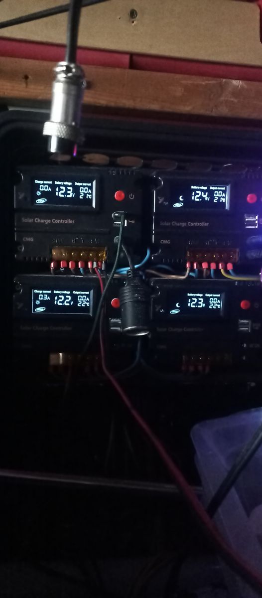

    Wysyłam zdjęcie mojej centrali ładowania aby nie było że tylko zawracam głowę...Alternator, akumulator LiFePO4 i przegrzewanie: przyczyny i możliwe rozwiązania
