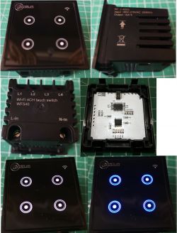

To urządzenie ma układ WB3S (BK7231T) i TuyaMCU. Można zmienić mu wsad na OpenBeken.
Zdjęcie produktu
Jak otworzyć obudowę?
Płytka dotykowa przełącznika montowana jest do obudowy za pomocą 4 klipsów, po 2 z każdej strony. Delikatnie wciśnij klipsy do środka, a następnie wypchnij w kierunku płytki dotykowej
WB3S jest umieszczony między płytą przekaźnika a płytą TuyaMCU

Widok płytki
Lokacje sygnałów TX/RX masy do programowania wedle zalinkowanego wcześniej tematu
Przylutowane przewody do programowania
