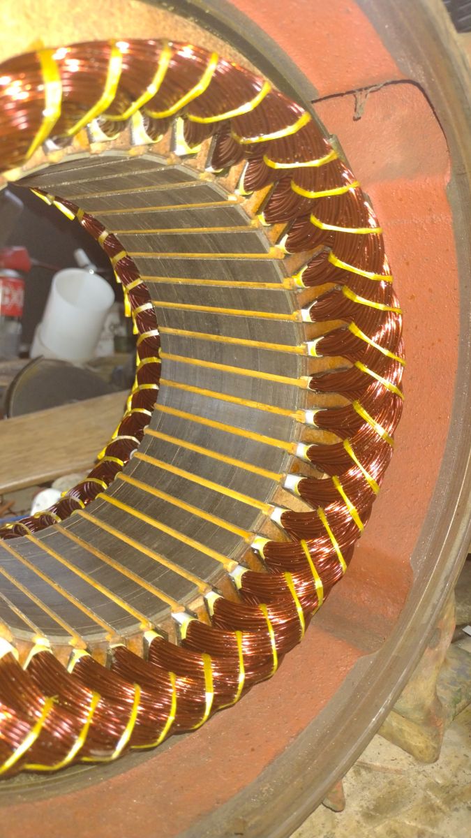

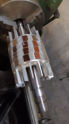

    Witam wszystkich. Pewien czas temu zacząłem budowę prądnicy na bazie starego silnika 3 fazowego 7kW. Uzwoiłem silnik zgodnie ze schematami z tegoż forum. Stojan 36 żłobków, w każdym żłobku jest 60 zwojów, drut 1,20mm.
    Stojan nawijany w następujący sposób:
    Początek cewki pierwszej fazy - pierwszy żłobek, koniec 4 żłobek,
    Początek drugiej fazy - drugi żłobek, koniec 5 żłobek,
    Początek trzeciej fazy - 3 żłobek, koniec 6 żłobek,
    itd. itd. itd.

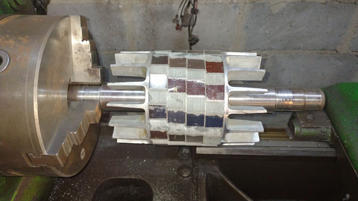

    Magnesy: 6 par biegunów czyli 12 biegunów, przyklejane wiadomo... - 1 biegun "S", 2 biegun "N" ,itd. itd.
    Niby wszystko ładnie i pięknie ale po złożeniu wszystkiego w całość okazało się że prądu prawie ZERO.
    Przy około 100 obr/min. i ledwo 2v.
    Co może być przyczyną? Kto może niech się wypowie bo ręce mi już opadły.

    Magnesy układane zgodnie z obliczeniami:
    Wirnik fi-151mm, 151 x 3,14 = 474 mm
    474mm ÷ 12 biegunów = 39,5mm
    2/3 z 39,5 to 26,3mm - magnes ~25mm- tak zrobiłem, bieguny napewno nie pomylone.

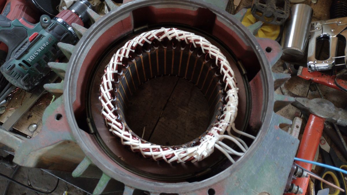

    Z silnika wychodzi 6 przewodów. Cewki łączone w następujący sposób: od przewodu pierwszej fazy początek uzwojenia i nastepnie koniec uzwojenia połączony z początkiem uzwojenia czwartego, później koniec uzwojenia czwartego połączony z początkiem uzwojenia siódmego itd. itd. druga i trzecia faza w ten sam sposób.
    Najprościej mówiąc cewki każdej fazy łączone- koniec z początkiem- koniec z początkiem- koniec z początkiem itd

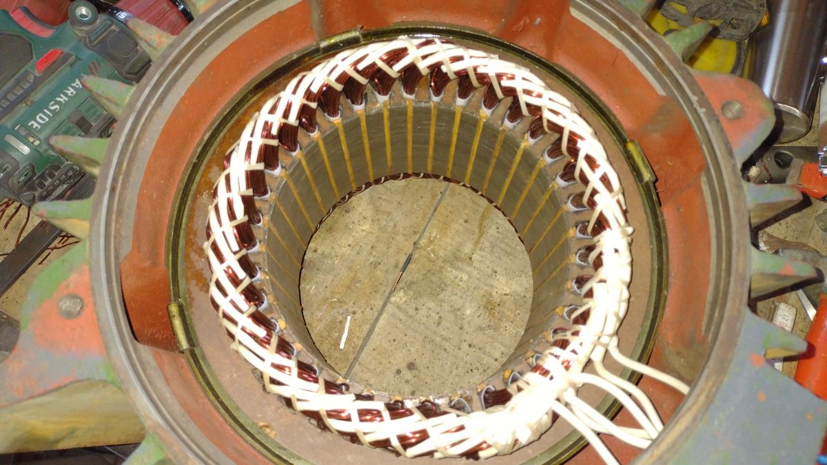

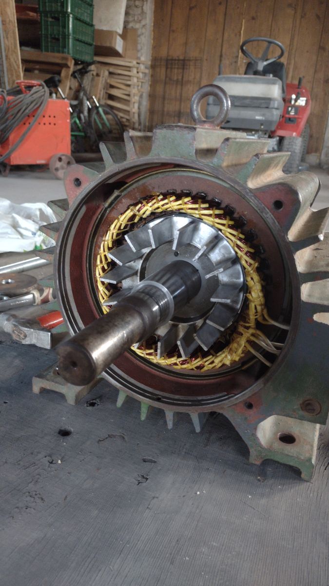

    OK, a całość połączona w gwiazdę? Przydały by się jakieś zdjęcia.
  • #9 20110344
    Darayas
    Poziom 6  
    Posty: 46

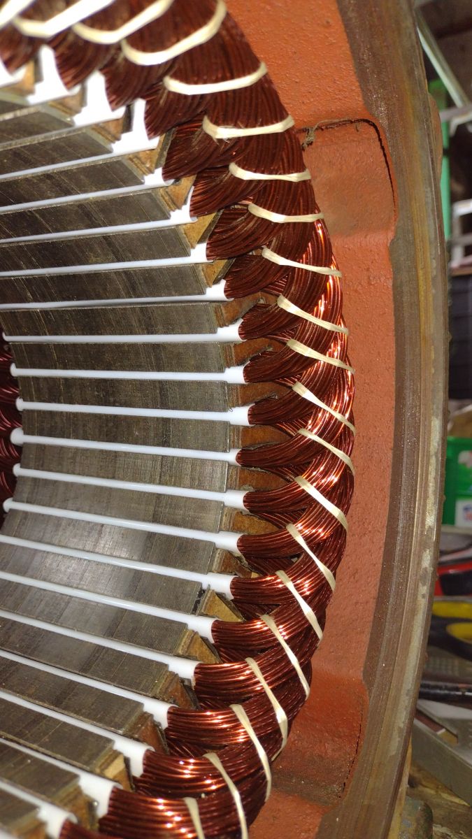

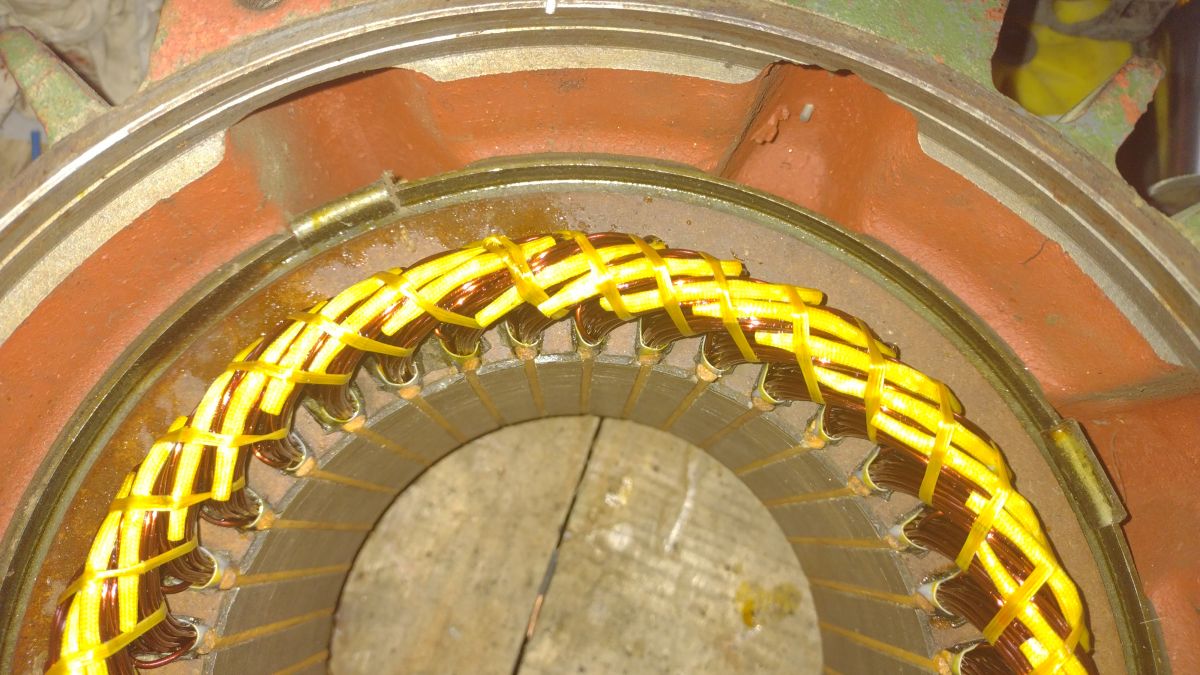

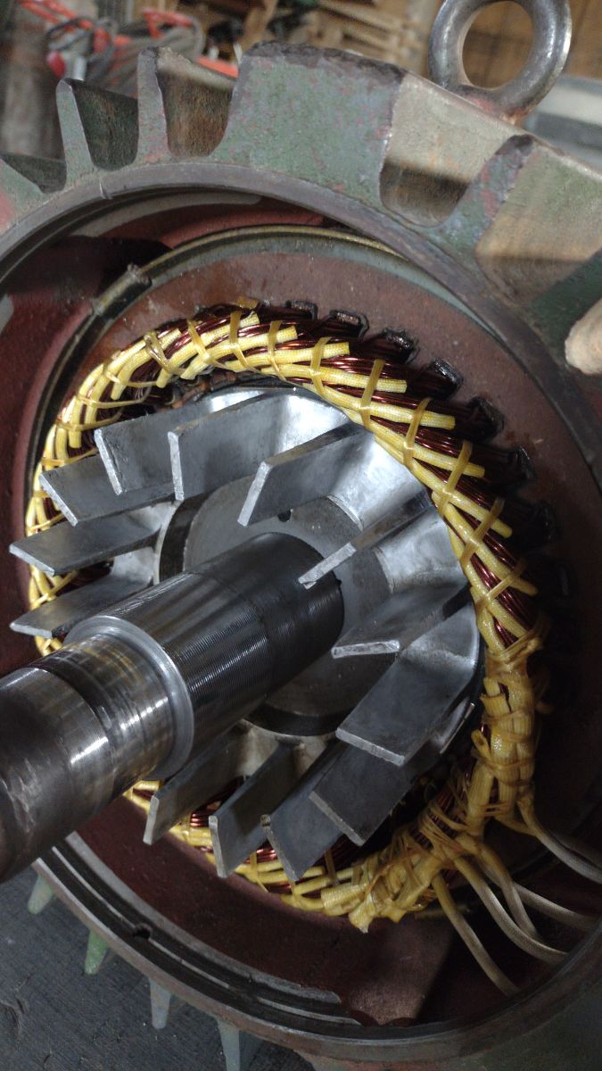

    Całość połączona w gwiazdę Budowa prądnicy na bazie silnika 3 fazowego 7kW: niskie napięcie przy 100 obr/min. Co poprawić? Budowa prądnicy na bazie silnika 3 fazowego 7kW: niskie napięcie przy 100 obr/min. Co poprawić? Budowa prądnicy na bazie silnika 3 fazowego 7kW: niskie napięcie przy 100 obr/min. Co poprawić? Budowa prądnicy na bazie silnika 3 fazowego 7kW: niskie napięcie przy 100 obr/min. Co poprawić? Budowa prądnicy na bazie silnika 3 fazowego 7kW: niskie napięcie przy 100 obr/min. Co poprawić? Budowa prądnicy na bazie silnika 3 fazowego 7kW: niskie napięcie przy 100 obr/min. Co poprawić? Budowa prądnicy na bazie silnika 3 fazowego 7kW: niskie napięcie przy 100 obr/min. Co poprawić? Budowa prądnicy na bazie silnika 3 fazowego 7kW: niskie napięcie przy 100 obr/min. Co poprawić? Budowa prądnicy na bazie silnika 3 fazowego 7kW: niskie napięcie przy 100 obr/min. Co poprawić?
  • #10 20110355
    3301
    Poziom 34  
    Posty: 2100
    Pomógł: 224
    Ocena: 868

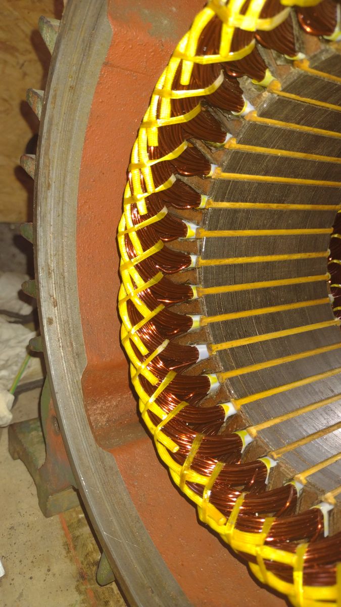

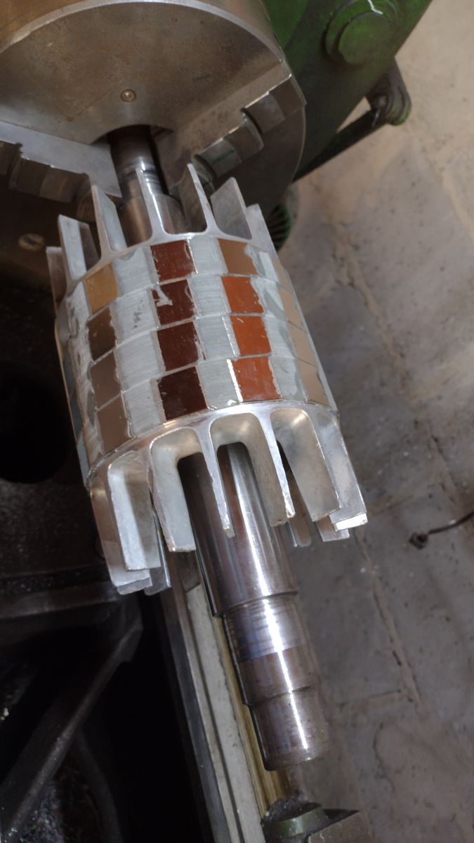

    Przepięknie to zrobione, oby zadziałało, pokazałbyś te magnesy
  • #12 20110367
    3301
    Poziom 34  
    Posty: 2100
    Pomógł: 224
    Ocena: 868
    Szacun, kawał wspaniałej roboty.
    Więc to musi zadziałać prawidłowo

    No właśnie z tym działaniem się rozczarowałem.
    Sporo czasu poświęciłem na to i kasy też trochę poszło (miedź ponad 5kg, magnesy itp)
    Nie wydaje mi się żebym popełnił gdzieś błąd a jeśli już to nie mam pojęcia gdzie i to jest najgorsze

    Spróbowałbym rozpiąć to połączenie w gwiazdę i mierzyć napięcie oddzielnie na cewkach, a gdyby tak można było pomierzyć tylko na jednej cewce, może kierunki pomylone

  • #17 20110999
    Darayas
    Poziom 6  
    Posty: 46
    Wirnik był stoczony na tokarce. Między magnesami jest tylko i wyłącznie klej.

  • #18 20111036
    Janusz_kk
    Posty: 5737
    Pomógł: 218
    Ocena: 1439
    Ale przesunięte magnesy na wirniku to wg mnie błąd, powinny iść prosto, teraz gdy początkowy np jest w cewce to ostatni jest poza i pola dla cewki się znoszą.

    To ma być prądnica jednofazowa, czy trójfazowa ? Połącz wszystkie uzwojenia szeregowo - koniec pierwszego z poczatkiem nastepnego i wtedy zmierz. Ten wirnik faktycznie jakiś dziwny , :D zauważył @Janusz kk

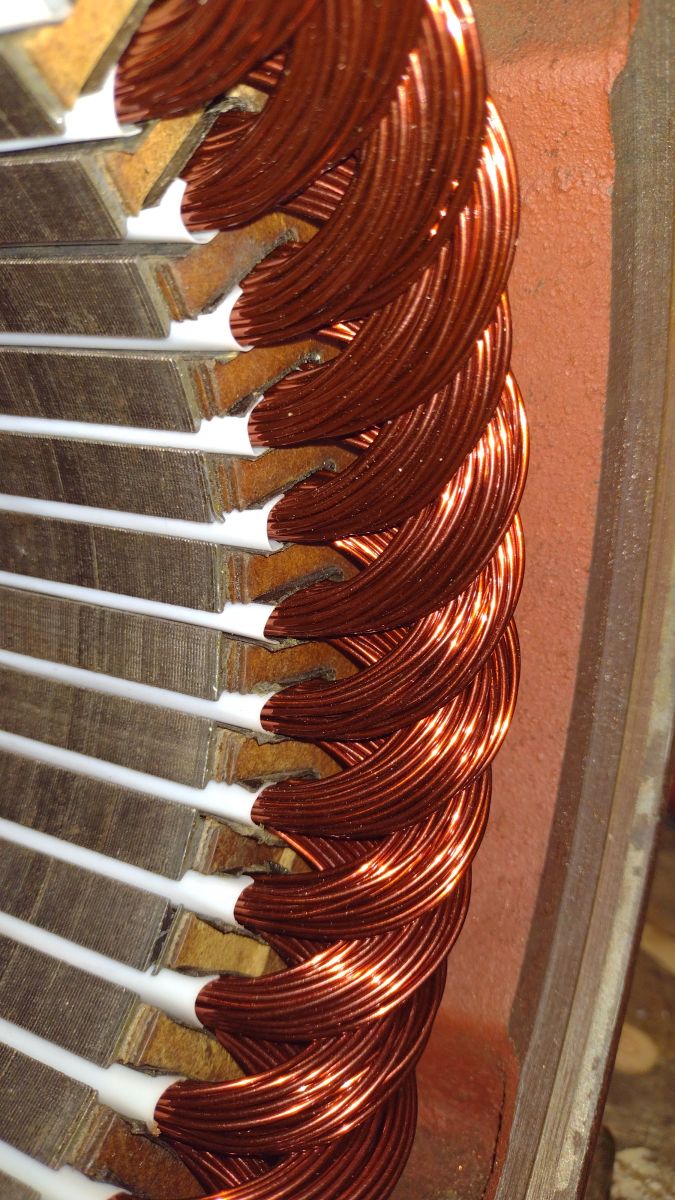

    Darayas napisał:
    Z silnika wychodzi 6 przewodów. Cewki łączone w następujący sposób: od przewodu pierwszej fazy początek uzwojenia i nastepnie koniec uzwojenia połączony z początkiem uzwojenia czwartego, później koniec uzwojenia czwartego połączony z początkiem uzwojenia siódmego itd. itd. druga i trzecia faza w ten sam sposób.Najprościej mówiąc cewki każdej fazy łączone- koniec z początkiem- koniec z początkiem- koniec z początkiem itd
    To raczej nie do końca prawidowo.

    2p=12. Kompletne połączenia namalowane tylko dla fazy "czerwonej", dwie pozostałe identycznie. P1, P2, P3 początki. K1, K2, K3 końce.
    silnik.pdf (100.27 kB)Musisz być zalogowany, aby pobrać ten załącznik.

    No i chyba właśnie tu jest pies pogrzebany. Wygląda na to że chyba jednak źle połączyłem cewki że sobą
    Dokładnie przesuniecie jest przydatne w silniku indukcyjnym w prądnicy z magnesami stałymi powinny być równolegle do osi wirnika . Dwa ilość biegunów magnetycznych nie odpowiada parom cewek. Masz 6 par biegunów w wirniku i tak samo powinno się nawijać stojan pod 6 par cewek (czyli pod prędkość 400-450 Obrotów na min). Wtedy robi się ciasno i to przesunięcie tylko pogarsza sprawę.
  • #25 20111535
    Darayas
    Poziom 6  
    Posty: 46
    Co do przesunięcia magnesów sugerowałem się opiniami z forum, niby łagodniejsze zaskoki.
    6 par biegunów na wirniku czyli 12 biegunów, w stojanie jest 12 cewek na każdą fazę. Coraz bardziej zaczynam się zastanawiać nad połączeniem cewek ze sobą. Już wiem że chyba tu popełniłem błąd bo te 2 schematy powyżej mają inne połączenie

    Witam wszystkich po kilkudniowej przerwie.
    Problem z prądnicą rozwiązany.
    Przyczyną były cewki a właściwie kierunki nawijana. Wszystkie były nawinięte w tą samą stronę.
    Jak miałem połączone cewki + - + - + - tak jedyne co mogłem zrobić żeby nie przezwajać na nowo to połączyłem je + + - - + + - - i działa.
    Jutro jak będę miał czas po pracy to porobię trochę testy. Zobaczymy co wyjdzie...
