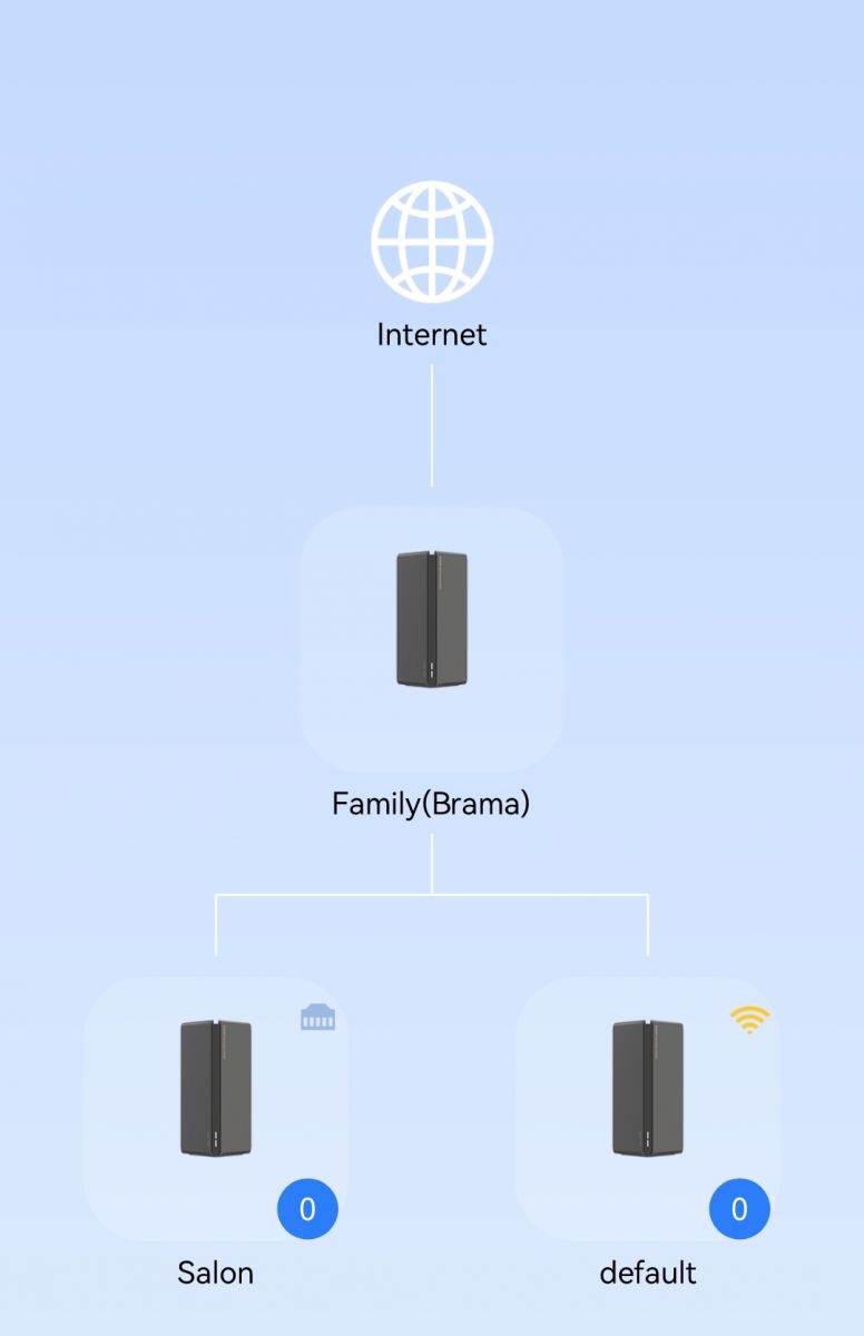

    Zdalne sterowanie PLC przez smartfon w sieci Xiaomi AX3000
    Tam gdzie jest internet znajduje się router operatora. Jest tam wpięty światłowód oraz wychodzi sieciówka do WAN Xiaomi. Tam adresacja jest 192.168.31.X. Oraz wszystkie urządzenia w domu taką mają.
    Z routera odczytałem WAN połączenia internetowego. WAN IP 10.5.0.26, Brama 10.5.0.1. Domyślam się że ten router od operatora ma właśnie taką sieć.
    #18 20157461
    KOCUREK1970
    Specjalista Sieci, Internet
    Posty: 35129
    Pomógł: 3786
    Ocena: 5326
    Czyli nie połączysz się z zewnątrz, adresacja IP prywatna.
    Już masz pierwszy błąd, nie stosuje się dwóch routerów z NAT w jednej sieci.
    Xiaomi powinien być podłączony do portu LAN.
