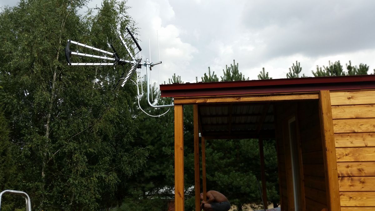

    Antena jak w tytule w starym standardzie działała w miarę dobrze. Po reformingu zostały tylko kanały tvp nadające po staremu. Jak powinna być zmontowana ta antena w kierunku Konin Żołwieniec ? W polaryzacji poziomej czy pionowej ? W linii prostej do nadajnika 46km. Obecnie mam ustawioną w polaryzacji pionowej, pasywnie jak na rysunku

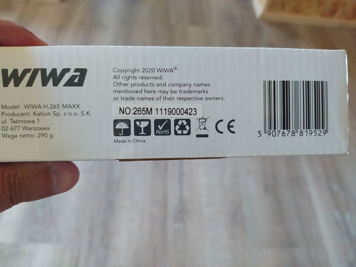

  • #6 20158817
    sosarek
    Posty: 83875
    Pomógł: 9318
    Ocena: 15497
    Dane z naklejki podaj i wersję urządzenia którą znajdziesz w menu-informacja.
    Wersja Maxx miała dwie generacje i tylko nowa wspiera H.265.
    Konto firmowe:
    Z
    Pka, Poznań, 60-850
    Pomogłem? Kup mi kawę.

    Drobna uwaga: pierwsze Wiwy MAX odbierały DVB-T2 ale w trybie 64 QAM ale nie 256 QAM. Dotyczy modeli sprzedawanych w pierwszej połowie 2020 roku. Warto by sprawdzić jaka to jest wersja.
    Czy przed zmiana standardu odbierałeś MUX testowy TVP na k.22 - obecnie przestawiony na k.48?
    Gdzie jest punkt odbioru? 48 km od Żółwieńca to trochę mało a nadajników wokoło sporo. Do tego SFN z Mikstatem i Śremem robi niezły "bajzel".
  • #15 20159776
    muzior
    Posty: 243
    Ocena: 68
    @irekr co do Wiwy to dziś sprawdzę jej wersję bo nie jestem tego pewien. Tak, przed zmianą standardu odbierałem MUX testowy. Teraz też czasem wskoczy ale uzależnione jest to od pory dnia i pogody. Trudno mi to określić bo to działka a nie mieszkanie. Punkt odbioru jest w miejscowości Uklejnica (kuj-pom). Moc wszystkich MUX w tv wskazuje na ok 70-80% niestety jakość skacze od 0 do 50%. Być może jest to kwestia 5G, dziś kupię filtr i jeszcze to sprawdzę. Obecnie tylko MUX z TVP1 nadający na starym standardzie odbiera bezproblemowo, no ale to tylko 6 kanałów. Trochę mało nawet jak na warunki działkowe. Co ciekawe kiedy najlepiej obierał MUX z Polsatem i TVN bo jego moc to 100kW a obecnie wogóle go nie znajduje (jakość 0)

    Taka jak na zdjęciu w pierwszym poście.

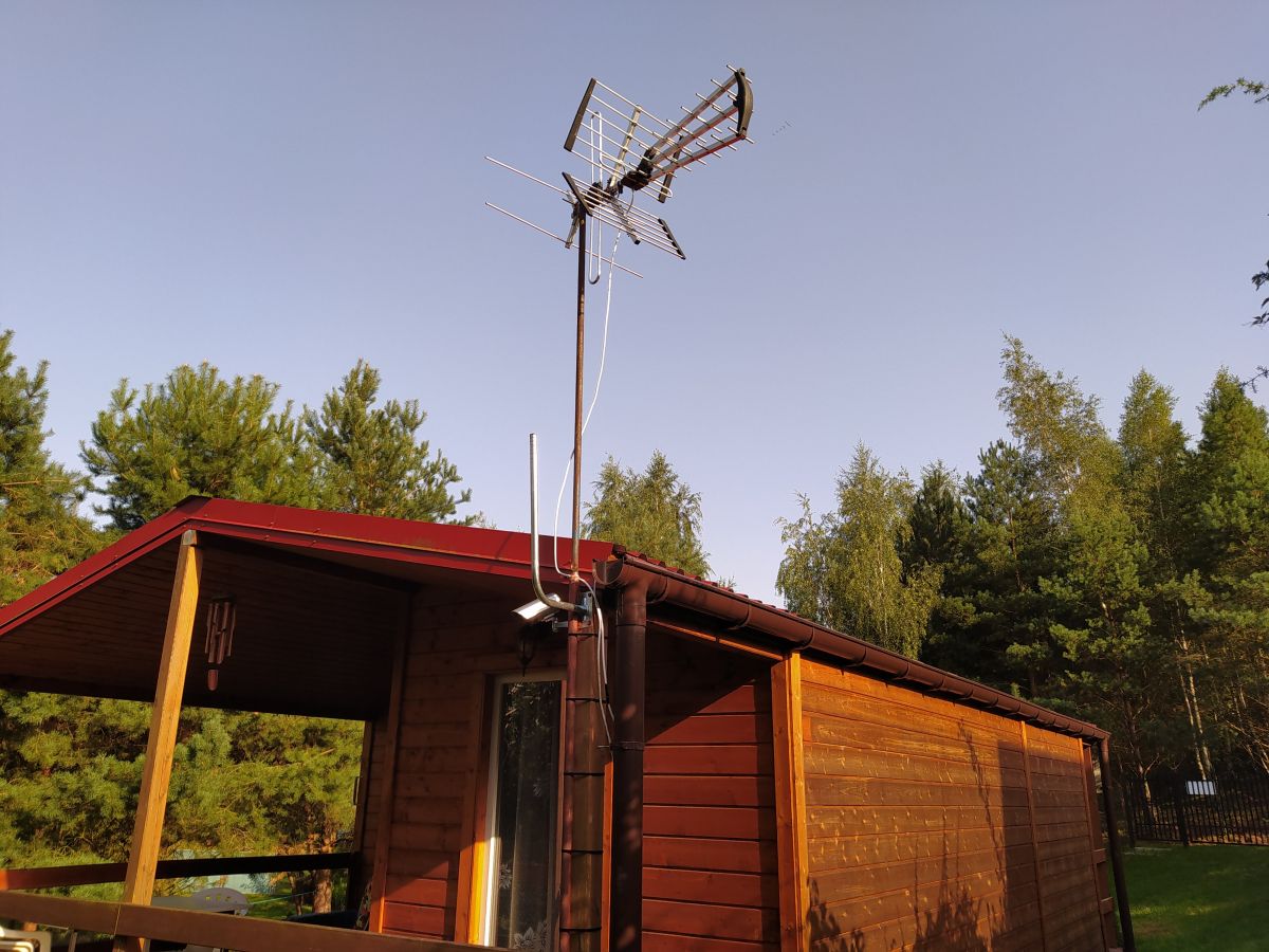

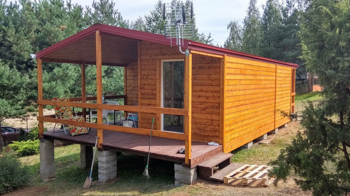

    Znalazłem zdjęcia autora w innym temacie dotyczącym problemów odbiorczych w tym samym miejscu.
    muzior napisał:
    Olympia Combo BX1000 - jak ustawić w nowym standardzie ? Olympia Combo BX1000 - jak ustawić w nowym standardzie ?
    Czyli antena zamontowana poprawnie, ale ze względu na okoliczne drzewa - raczej zbyt nisko.

    I czy przy antenie nie ma jakiegoś dostępu internetowego? takie modemy potrafią dobrze naśmiecić....
    Nie da rady nieco wyżej tej anteny? Za nisko na taka odległość...
  • #20 20160181
    muzior
    Posty: 243
    Ocena: 68
    Obecnie antena jest o 2 m wyżej i nic to nie zmieniło. Dłuższym masztem już nie dysponuję

    @sosarek wersja Wiwy jeżeli to cokolwiek może powiedzieć Olympia Combo BX1000 - jak ustawić w nowym standardzie ?

    Zagadka rozwiązana. Zdemontowalem rozebrałem na części i złożyłem ponownie nieco inaczej. Tylne dipole ustawiłem w poziomie a dipol vhf odłączyłem zupełnie. Kabel podłączyłem bezpośrednio pod puszkę uhf i to był strzał w dychę. Ponieważ i tak nikt w pobliżu nie odbiera mux8 to na vhf mi nie zależało. To sumator vhf psuł właśnie cały sygnał. Po skanowaniu pokazały się wszystkie muxy i to z jakością 95-100%. Wszystkie programy chodzą stabilnie bez przycinek. Załączam foto po całej operacji. Tematu nie zamykam. Może ktoś zechce jeszcze coś dodać. Dziękuję wszystkim za podpowiedzi 👍🙂
