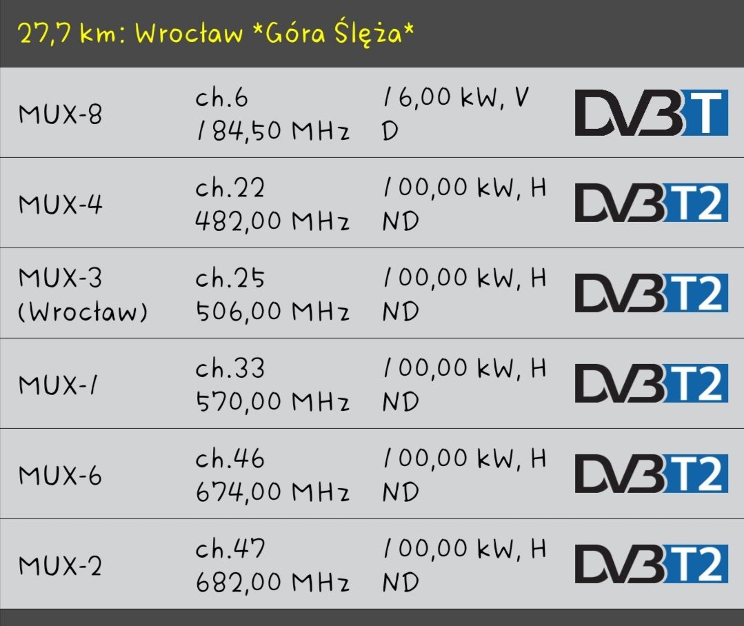

    Też podejrzewałem te nadajniki choćby z tego względu że mieszkając w innej części miasta na starej antenie siatkowej odbierało wszystko bez problemu

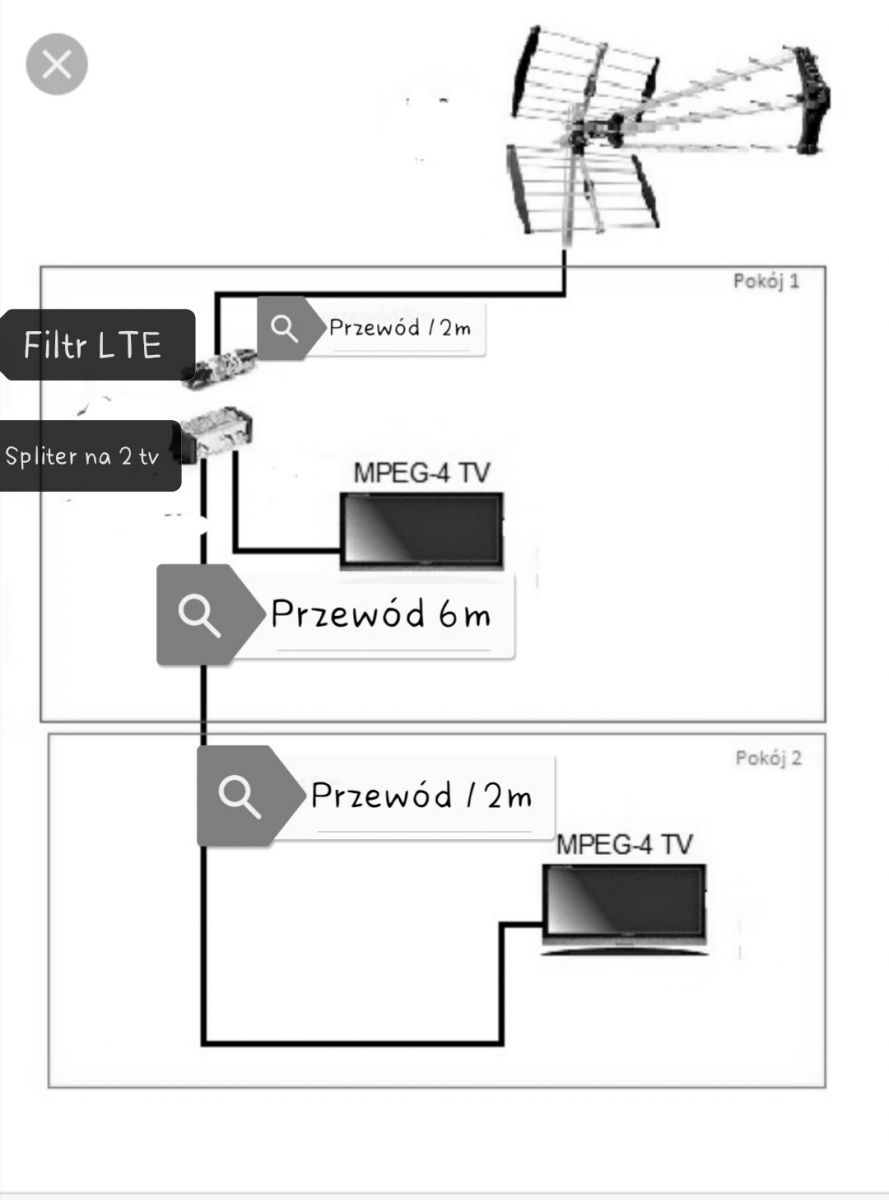

  • #12 21100588
    LeDy
    Posty: 19023
    Pomógł: 1981
    Ocena: 2901
    Link do anteny poglądowy czy oryginalny? Jeśli taką dostałeś to gdzie tam jest wzmacniacz antenowy?
    Poza tym podaj kod miejscowości oraz narysuj jak wygląda instalacja.
    Zdjęcie by się też przydały.
    Zacznij od anteny i tylko jeden dekoder podłączony. Nic po drodze. Nawet separator zasilacza tłumi. Antena-przewód i metalowy wtyk antenowy i podaj poziomy sygnału.

  • #19 21117326
    maggic2591
    Poziom 3  
    Posty: 16
    Ocena: 2
    >>21100588
    Witam.. Wyrzuciłem zasilacz 12V, który zastosowałem, ale obraz nadal klatkował... Dodałem filtr LTE, obraz o niebo lepiej nie klatkuje, ale za to brak sygnału z 2 muxów i na pozostałych siła sygnału również spadła. Pozdrawiam
    @irekr punkt odbioru Świebodzice... Odbiór Wrocław Ślęża... Po drugiej stronie ulicy stoją dwa maszty na dachu... 50m w lewo stoi kolejny
    >>21101934 @LeDy
    Nie jest to ta sama aukcja, ale na tej, którą kupiłem, była antena wraz z zasilaczem.... Co do instalacji rozrysuję i wrzucę
    Schemat instalacji telewizyjnej z filtrem LTE i splitterem

    Ocena: 2901
    Pewno to poglądowy schemat? Daj zdjęcia tego co masz z bliska, antena, rozgałęźnik, wtyczki. Model rozgałęźnika?
  • #21 21117391
    maggic2591
    Poziom 3  
    Posty: 16
    Ocena: 2
    @LeDy nie poglądowy... Tak mam to spięte i takie odległości
    Filtr LTE
    https://www.mediaexpert.pl/telewizory-i-rtv/t...i-dvb-t-i-sat/filtr-antenowy-technisat-lte-5g
    SPLITTER
    Srebrny rozdzielacz antenowy Opticum, model 2-Way Splitter, z trzema złączami i oznaczeniami częstotliwości 5-2450 MHz.
    I antena jak wyżej

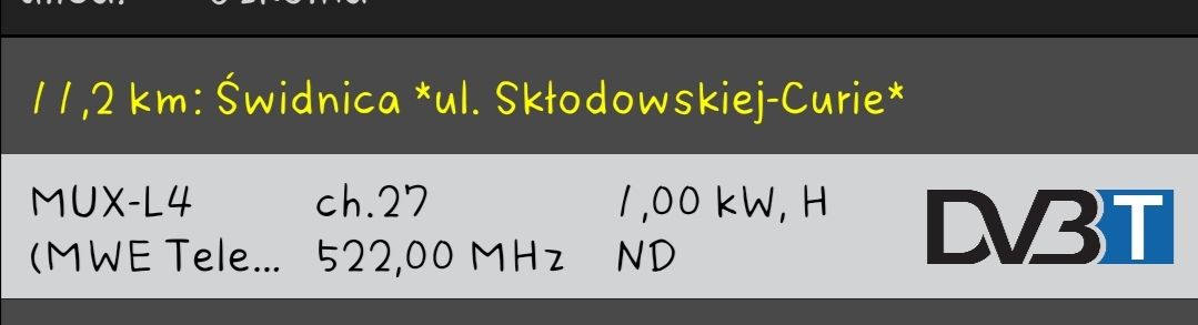

    I tak jak pisałem brak 2 muxow
    Mux 1 oraz Mux L4 swidnica
    A antena ustawiona wg aplikacji DVBT FINDER
    Tekstowy wyświetlacz pokazujący dane nadawania MUX-L4 Tabela z parametrami nadawania multipleksów DVB-T/T2 z Góry Ślęży.
    A i polaryzacja anteny pozioma i nie wiem co tu więcej mogę wam powiedzieć... Juz sam zgłupiałem i nasuwa się jedna myśl że ta antena to chińska tandeta i nic z niej nie będzie... Gdybym miał pewność że to jej wina i że kupując lepsza będzie poprawa odbioru to bym tak zrobił ale czekam na podpowiedź by znów nie wyrzucić kasy w błoto... Pozdrawiam
    maggic2591 napisał:
    odległość anteny od nadajnika jakieś 60km
    Ślęża jest w odległości 25-30 km. :!: Ok. 60 to masz do Śnieżnych Kotłów. Alternatywa to odległy o ok.15 km nadajnik Wałbrzych/Chełmiec.
    maggic2591 napisał:
    brak 2 muxow
    Czy przed dołożeniem filtra LTE odbierałeś je? Jeżeli tak, to z jakimi parametrami?

    Chełm odpada... Świebodzice są w dolinie... No nie było wzmacniacza w zestawie. I tak mux 1 odbierałem siłą i jakość w granicach 70%, po zastosowaniu filtra jest na 0% a Mux L4 nie odbierałem choć dziwne bo to blisko....

    maggic2591 napisał:
    Świebodzice są w dolinie... Mux L4 nie odbierałem choć dziwne bo to blisko....
    Bo nadajnik jest "za górką".

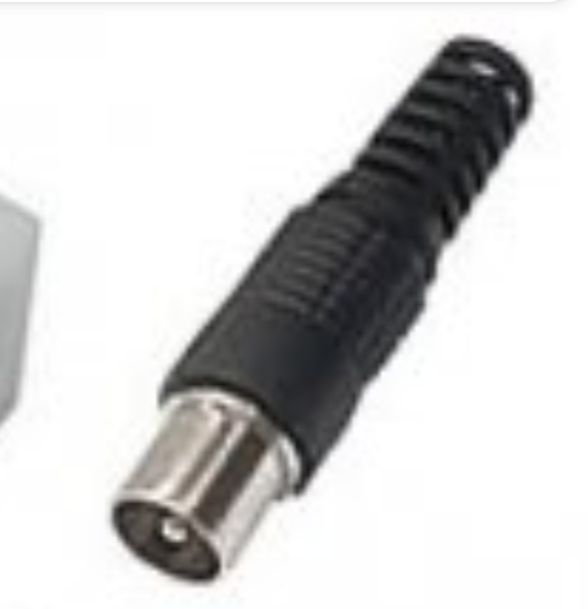

    @LeDy co dadzą Ci zdjęcia... Skierowana jest na słężę jak wszystkie inne anteny w okolicy, co pokrywa się z aplikacją, która wykorzystuje GPS, żyroskop, akcelerometr oraz magnetometr...
    wtyki antenowe są takie Zbliżenie na złącze antenowe z czarną plastikową osłoną.
    I wyobraź sobie, że potrafię je oprawić mając na uwadze, że zrobiłem kapitalny remont mieszkania łącznie ze wszystkimi instalacjami, tylko ta j... na antena nie odbiera tak, jak powinna....

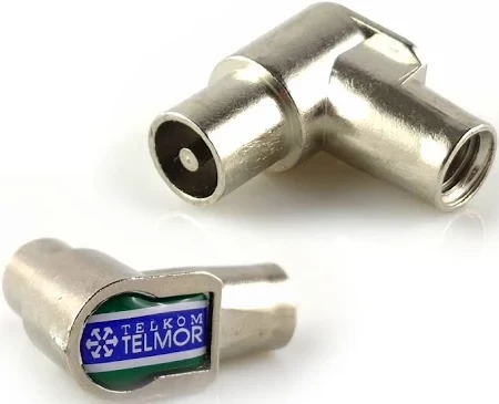

    Czyli wtyki dziadowskie. Całe metalowe mają być . Antenę masz kierunkową więc "w tym samym kierunku" nie gwarantuje poprawnego ustawienia. Jak napisałem: ustawić kanał w TV i ustawić na max, siły i jakości, lewo-prawo,
    góra -dół.
    Wtyk jak wyżej lub taki.
    Osobiście takich nie stosuję, bo nie gwarantują jakości i pewności połączenia z przewodem.
