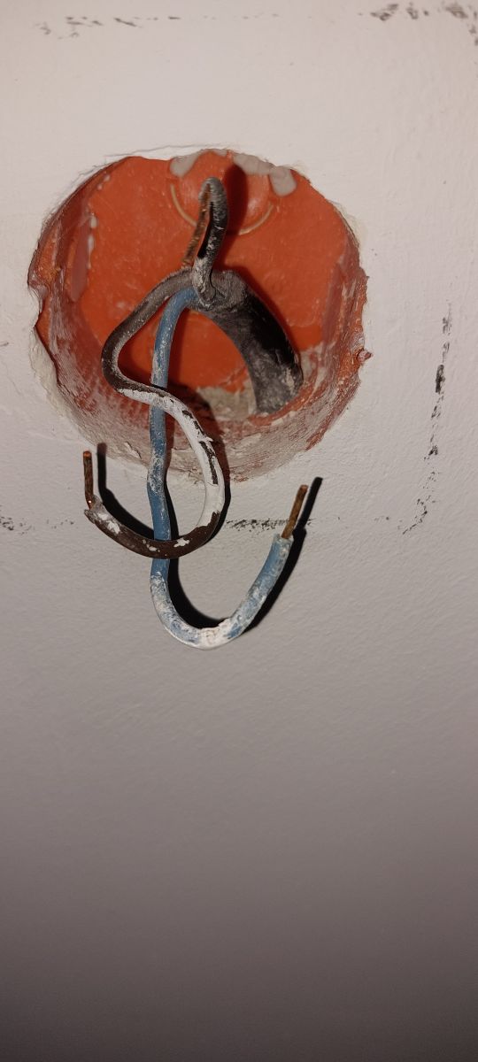

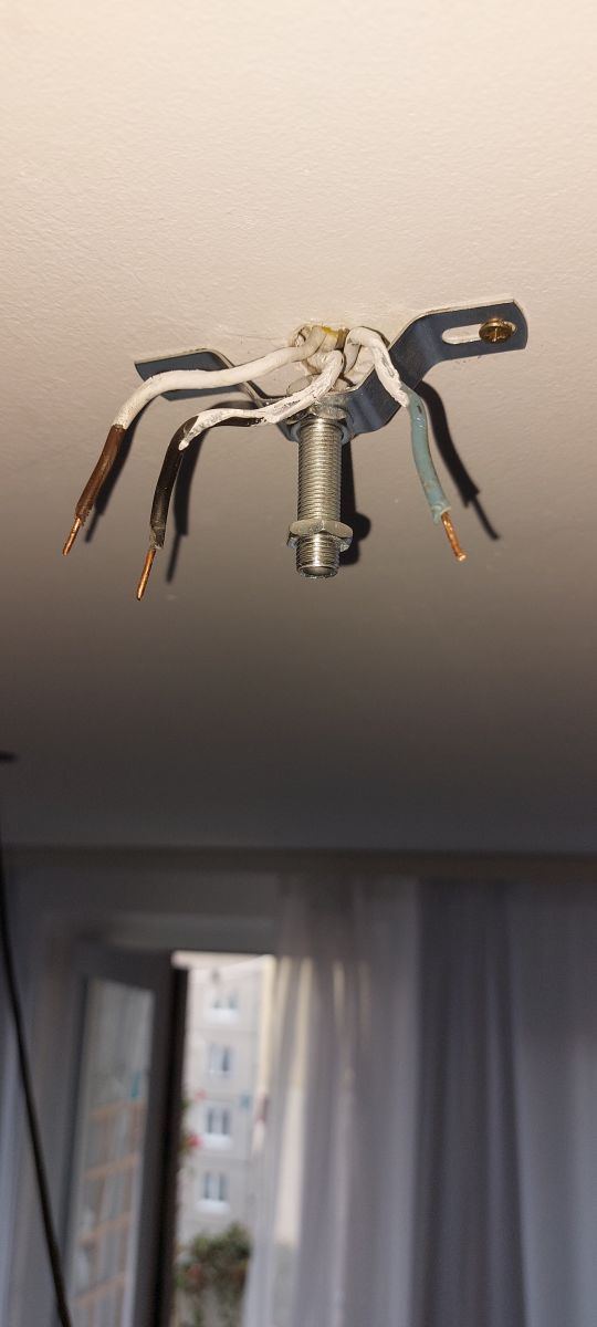

    Tak jak przedstawiłem to w tytule rozchodzi się o podwójny wyłącznik + 6 żarówek. Do tej pory miałem to podłączone i działało wszystko ok, jednakże po wyłączeniu światła napięcie w oprawce nadal było co trochę mnie niepokoi, gdyż z tego co czytam jest to niepoprawne. Tak więc dzisiaj to rozebrałem, żeby sprawdzić gdzie jest popełniony błąd. Na tą chwilę mam 3 luźne przewody na suficie oraz 3 na ścianie od wyłącznika. Sprawdziłem napięcie i występuje ono tylko na jednym przewodzie (czarny) na suficie. I pytanie brzmi czy to jest ok? Czy ktoś coś pomieszał w puszce czy jak? Blok był stawiany ok. 40 lat temu jeśli ma to znaczenie.

    Przy wyłączonym wyłączniku nie powinno być napięcia na którymkolwiek kablu z sufitu. Napięcie powinno pojawiać się po przełączaniu wyłącznika w pozycję włączono. Koniec, kropka.

    Podwójny wyłącznik + 6 żarówek czy tak to powinno wyglądać? Podwójny wyłącznik + 6 żarówek czy tak to powinno wyglądać?
    Tak to wygląda na tą chwilę. Jedynie napięcie jest na czarnym przewodzie. Środkowy pierwsze foto. Zmierzyłem i jest jakieś 150V niby

    Względem czego je mierzysz. Sprawdź najlepiej żarówka na kablach. Omomierz może wprowadzać w błąd. Chociaż jak wyłącznik odłączony to nawet śladowego napięcia nie powinno być. Z wyłącznikem w pozycji wył. też nie powinno być.

    czarny przewód na którym jest napięcie z niebieskim bądź brązowym. Na jednym i drugim wynik był bardzo podobny ok. 150V

    Nie powinno być tego napięcia. Domyślam się, że zestaw z żarówką by nie zaświecił. Jest upływność do fazy. Jednak trzeba to zlikwidować dla własnego bezpieczeństwa.

    A jak zewrzesz w puszce te przewody to pojawia się pełne 230V? Czy w tej puszce pokazuje Ci gdzieś fazę? Może ona sterować tylko przewodem neutralnym, a fazę przy suficie masz wtedy na stałe.

    Pod wyłącznikiem sieciowym na jednym przewodzie dochodzącym "ze ściany" powinno być 230V a nie 150V.
    Wyłącznik powinien być na przewodzie fazowym.
    Po wyłączeniu na żadnym przewodzie dochodzącym do żarówek nie powinno być napięcia.

    Dokładnie tak się robi - faza do wyłącznika i odbiorniki podłączone do N.
    Poprzez styki wyłącznika podawana faza - nigdy inaczej.
    Miałem sytuację, gdzie "żarówka LED" i świetlówki kompaktowe tez przepalały sie zbyt szybko. Po podłączenie żarówki LED o barwie dziennej (ok 4000K), świeciła za bardzo ciepło. Kilka minut weryfikacji instalacji - tylko w tym jednym pokoju wyłącznik rozłączał N a nie fazy. Po poprawnym podłączeniu wyłącznika poprawiło się - żarówka świecie juz ok 20 lat.
    Niby nie ma to znaczenia, ale jednak ma - poza tym chodzi o bezpieczeństwo użytkowania.
