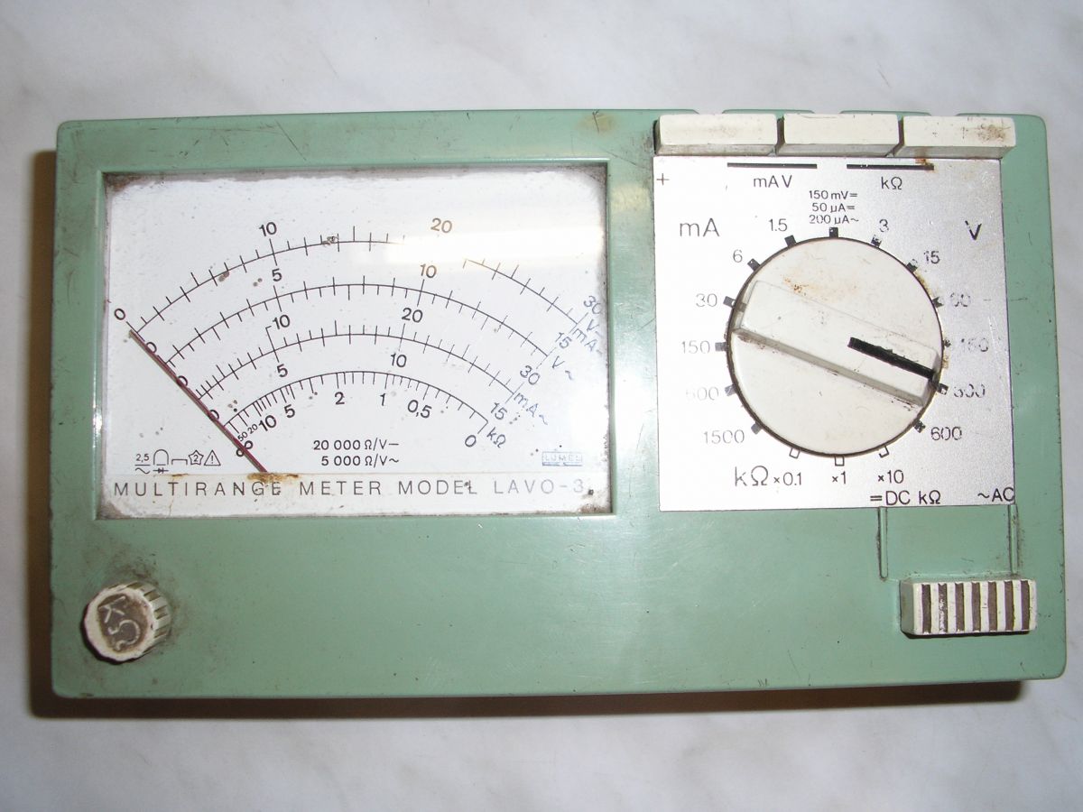

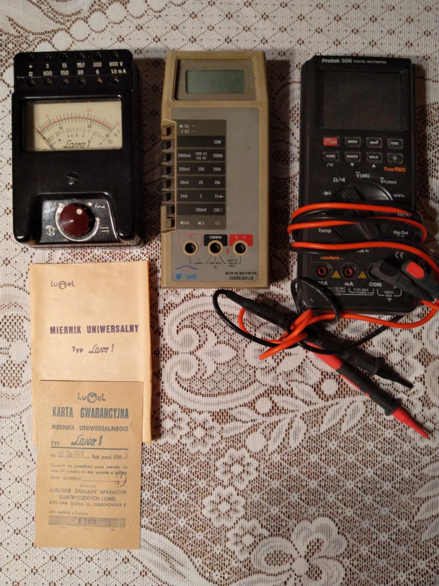

  • #20 20226285
    gorki73
    Posty: 3619
    Pomógł: 548
    Ocena: 1067
    Koledzy @elpapiotr @sosarek zrobiło się jakoś sentymentalnie :) ale miło.
    Najstarszy miernik jaki posiadam (dostałem, nie był mój) to Lavo 1 rok produkcji 1965, drugi to pierwszy mój cyfrowy (made in Yugoslavia) i kolejny cyfrowy Protek...Wszystkie sprawne. gdzieś jeszcze mam ze dwa Meratroniki wskazówkowe, no i te nowoczesne, ale się nie łapią na Vintage :)

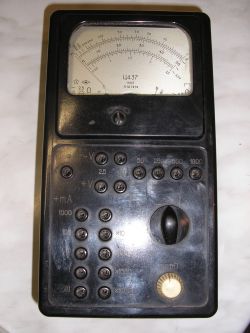

    elpapiotr napisał:
    No fakt.
    Analogowe sa najlepsze :
    Oczywiście że najlepsze😀. No to ja też się przy okazji pochwalę ciekawostką którą mam w swoich zasobach. Stary, włoski przenośny multimetr analogowy który poza podstawowymi pomiarami napięć, prądów i oporności potrafi też mierzyć pojemność i częstotliwość. Poza tym mierzy bardzo duże wartości oporności rzędu dziesiątek megaomów oraz bardzo małe rzędu ułamka omów. Niektóre pomiary są dzięki dodatkowemu "wsparciu" napięcia i częstotliwości z sieci.
    Multimetr do dzisiaj w pełni sprawny.
