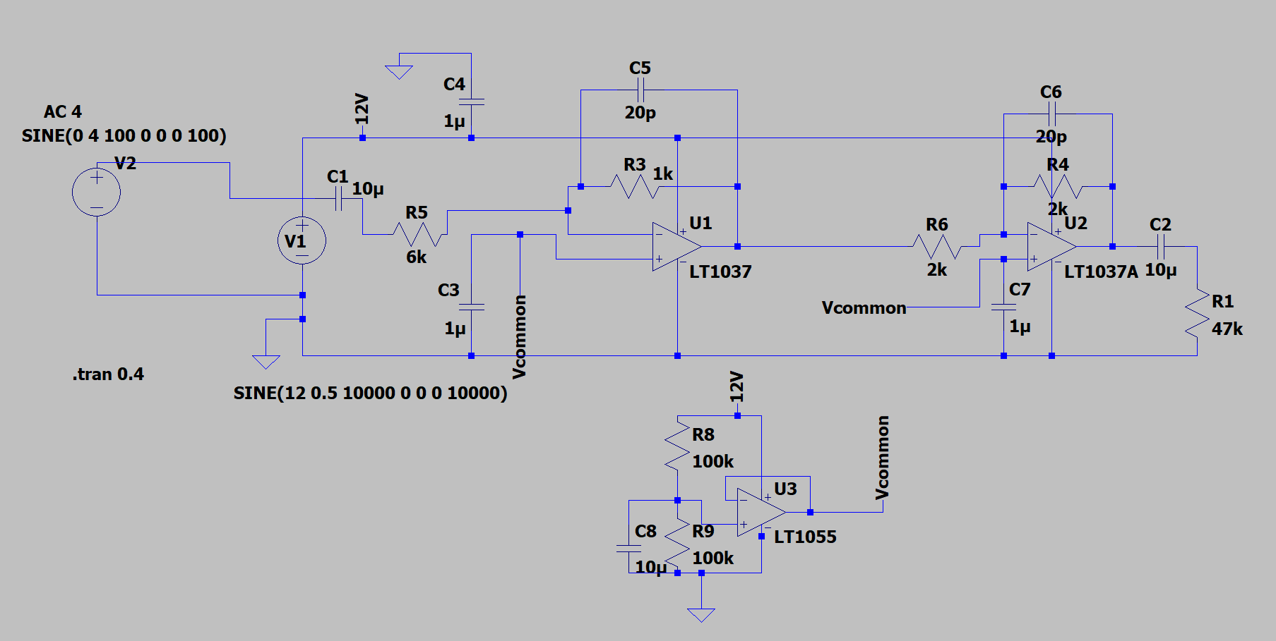

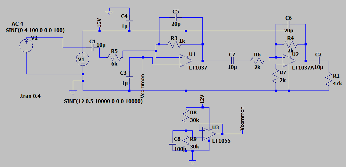

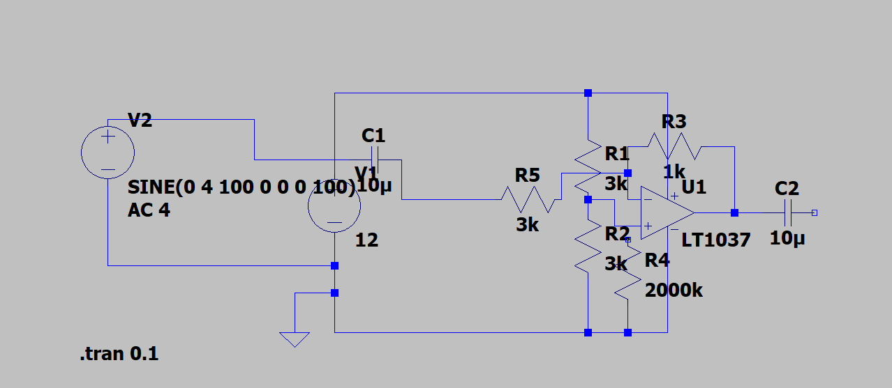

Jak z jednego +12 V uzyskać symetryczne zasilanie dla 6 wzmacniaczy operacyjnych i czy potrzebuję do tego ujemnej gałęzi 300 mA?

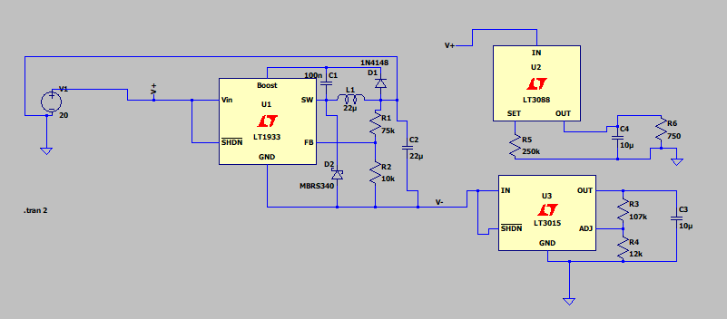

Jeśli te wzmacniacze mają pracować jako bufory audio, zwykle lepszym rozwiązaniem jest sztuczna masa: dzielnik zasilania na połowę napięcia, za nim bufor z jednego opampa pracującego jako wtórnik, a cały punkt odniesienia dobrze odsprzęgnąć kondensatorami [#20261770][#20258909] Między wyjściem bufora sztucznej masy a dalszymi kondensatorami warto wstawić rezystor dobrany do zaleceń z noty katalogowej, bo wejścia opampów potrzebują ścieżki dla prądów polaryzacji [#20263842] Przy takim podejściu kolejne stopnie sprzęga się przez kondensatory i rezystory, a nie trzeba generować pełnej ujemnej szyny 300 mA tylko dla samych opampów [#20258494][#20258501] Jeśli jednak naprawdę potrzebujesz ujemnego napięcia, można zrobić przetwornicę odwracającą/buck-boost, np. na MC34063 lub LM2574, które mają wyjście ponad 0,3 A [#20256256][#20265824] Do audio trzeba jednak uważać na zakłócenia: MC34063 jest wskazywany jako rozwiązanie tanie, ale o dużych tętnieniach i szumach, więc wymagałby bardzo dobrego projektu filtracji i PCB [#20266618][#20263689]
W dyskusji poruszono problem zasilania sześciu wzmacniaczy operacyjnych z jednego napięcia +12 V w sposób symetryczny. Użytkownik poszukiwał prostego rozwiązania do uzyskania ujemnego napięcia o wydajności 300 mA. Proponowano różne metody, w tym użycie przetwornic buck oraz sztucznej masy. Wskazano na potencjalne problemy z zasilaniem asymetrycznym oraz wpływ przetwornic na jakość sygnału audio. Użytkownik zdecydował się na zastosowanie sztucznej masy, co pozwoli na odseparowanie zasilania wzmacniaczy od układów cyfrowych. Wskazano również na konieczność filtracji zasilania oraz użycie odpowiednich komponentów, takich jak NE5532 i OPA1656, w celu minimalizacji zakłóceń.
