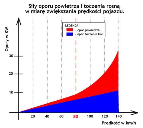

    Jak widać z ww. wykresu. Samochód w praktyce najmniej spala przy jeździe z prędkością 50-70 km/h na biegu bezpośrednim lub wyższym. W praktyce jest tak, że passat 2.0 mojej ślubnej spala 4,2 l/100 km przy jeździe z prędkością 70 km/h na 5 biegu. Sprawdziłem w praktyce. Zmiana na 6 niczego nie zmienia lub zmienia w pomijalny sposób natomiast zmiana na 4 zwiększa o jakieś 0,2-0,3 l/100 km.
    Jest tak z tego powodu, że w praktyce do 80 km/h o stratach decydują opory toczenia a powyżej 80 km/h główny udział jest już w oporach powietrza. Zatem wolna jazda przyczynia się do dużych oszczędności.

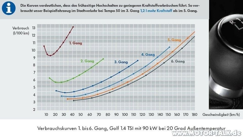

    Adamcyn napisał:
    Wolniejsza jazda samochodem a zuzycie paliwa
    W mieście przy 50 km/h różnica między 3 a 5 biegem to aż 1,2 l.
    To jest oczywiste bo zmieniaja sie warunki pracy silnika - obroty, ja sugerowalem jaka bedzie roznica gdy jedziemy 80km/h na 6biegu a 60km/h na 5tym ale przy zachowaniu tych samych obrotow.
