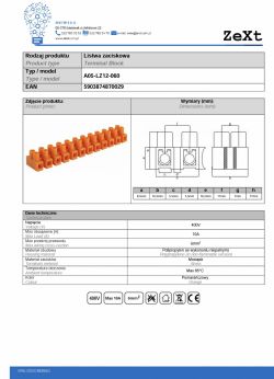

    Dzień dobry wszystkim :)
    Potrzebuje pomocy w kwestii kostek stosowanych do łączenia przewodów elektrycznych w mieszkaniu.
    Przeprowadzam drobny remont w mieszkaniu, który obejmuje między innymi przeniesienie gniazdek w kuchni.
    Osoba która zajmuje się tą pracą zakupiła oraz zamontowała następujące listwy podłączeniowe na przedłużeniu przewodów:
    https://m.leroymerlin.pl/elektrycznosc/instal...a-12-x-6-10-mm-10-a-lexman,p271960,l2176.html
    Nabrałem wątpliwości co do przepustowości. Uważam że 10A to zdecydowanie za mało, tym bardziej że jest to przedłużenie przewodu 2,5 mm.
    Przekazałem wątpliwości do wykonawcy. Jednakże otrzymałem odpowiedz, że te konkretne kostki przystosowane są do 71 A.
    Proszę o informację czy mogę się mylić ? Czy istnieją jakieś dodatkowe oznaczenia tych elementów?
    Z góry dziękuje :)

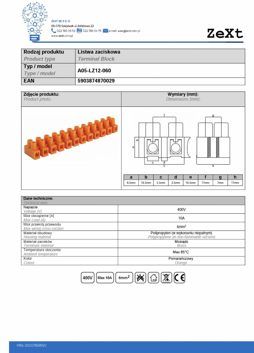

    Dziękuje za informacje. Jednak mam znowu rozkminę. Znalazłem podobne kostki oraz ich kartę techniczną. Dla 6mm jest informacja o 10A czy zatem jednak sprawa do końca w ten sposób nie wyglada i niekoniecznie grubość dozwolonego przewodu wyznacza wytrzymałość kostki ?

    devmc napisał:
    To są produkty made in china i niekoniecznie wykonane ze stopu o wysokiej konduktancji, więc przynajmniej dystrybutor się zabezpiecza podając niskie obciążenie. W LM na opakowaniu dla 10 mm2 podane jest 10A, ale też jest na przekrój 25 mm2 i na większy prąd 60A, ale i gabaryty sporo większe.
    https://www.leroymerlin.pl/elektrycznosc/inst...-torowa-25-mm2-60-a-lexman,p272008,l2176.html
    Są listwy zaciskowe produkowane w Polsce, które bez problemu mogą być obciążone większymi prądami, ale zazwyczaj w marketach budowlanych niedostępne.
    http://www.pawbol.pl/kat_pl/e/k_Strona_127.jpg
    https://www.simet.com.pl/pl/kategorie-produktow/listwy-78
    Może zamiast listew zastosować Wago, będzie prościej.

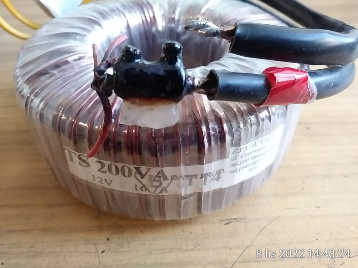

    Koleżanki i Koledzy
    Ostudzę nieco Wasz zapał odnośnie nadziei pokładanych w tych złączach.
    Listwy podłączeniowe na przedłużeniach przewodów
    Początkowo sprawa wygląda na załatwioną, a całość działa.
    Z biegiem czasu, a może bardziej w wyniku intensywnego użytkowania, to rozwiązanie często zawodzi.
    Widzimy tu skrajne już przegrzanie, ze stopieniem zewnętrznej obudowy.
    Wasz Mateusz

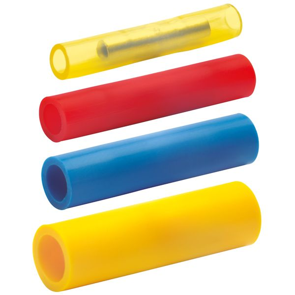

    Grzegorz_madera napisał:
    Nie najlepiej, a obowiązkowo. Miejsca połączeń muszą być dostępne. A zamurowanie takiego miejsca połączenia w ścianie to czysta głupota.
    Potwierdzam.
    Zamiast bawić się w jakieś śmieszne listwy albo kostki, łącz na tulejki grubościenne:
    Zaprasowujesz na przewodach, na to termokurcz z klejem i można nawet zamurować. Takie połączenie traktuje się jako lity przewód, nie puści za cholerę.
