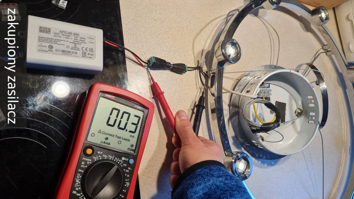

    Mam lampę LED - 8 diod LED 12 V/3 W połączonych szeregowo (24 W), wymagane napięcie: 96 V, pobór prądu: 250 mA.

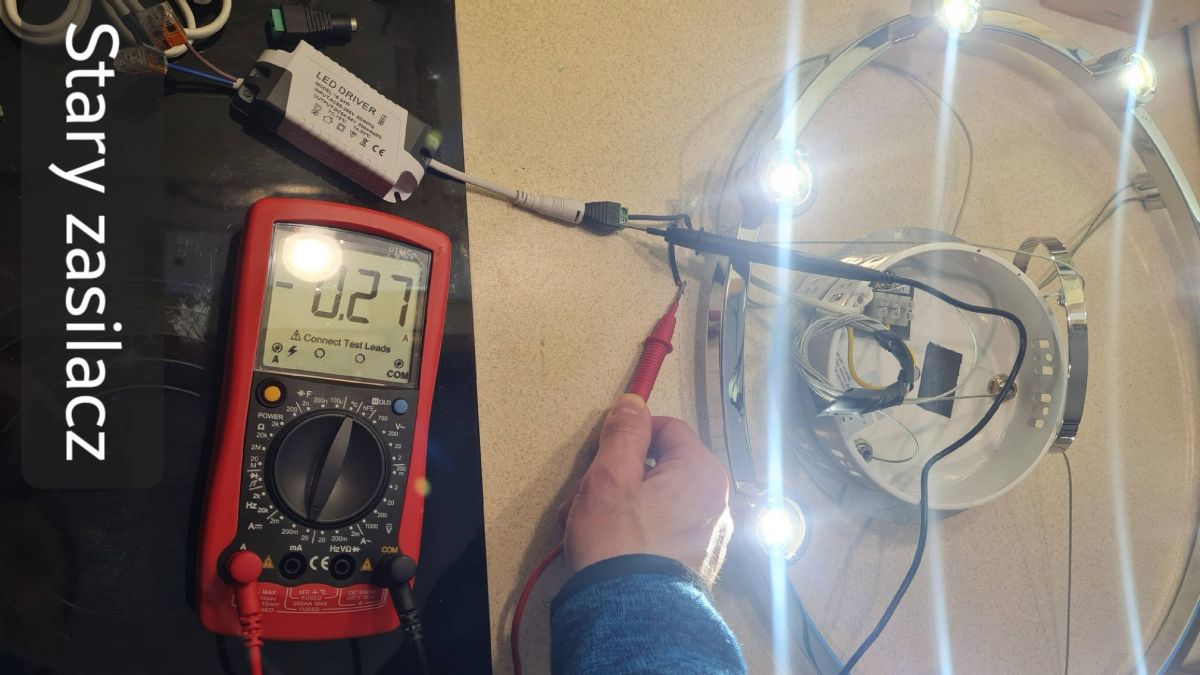

    Miała zasilacz 18-24 W, we. 85-265 V, wy. 54-84 V, 300 mA+/-5% - czyli w tym układzie pracował cały czas na granicy swojej mocy.
    Ponieważ nie pracował on stabilnie, na początku lampa włączała się, po jakimś czasie wyłączała się losowo, nie zawsze się włączała, na koniec po włączeniu szybko migała. Dopiero po zmostkowaniu dowolnej diody lampa świeciła stabilnie. Doszedłem do wniosku, że moc zasilacza jest za mała.
    Zakupiłem zasilacz MeanWell APC-35-350, we. 100-240 V/0,9 A, wy. 28-100 V/350 mA - 35 W
    Okazało się, że zakupiony zasilacz nie pracuje prawidłowo. Po wpięciu go do układu i podłączeniu zasilania 240 V diody żarzyły się, a nie świeciły. Wykonałem pomiary miernikiem uniwersalnym i napięcie wyjściowe wynosiło 99,7 V (czyli OK), ale pobierał układ tylko 0,3 mA (!). Po wyłączeniu zasilania żarzące się diody gasną dopiero po 4 s, a czas spadku napięcia po odłączeniu zasilania z 99,7 V do 0 V zajął ponad 120 sekund. Nie ma znaczenia, czy było podłączonych 8 diod, czy 6 - nie świeciły jaśniej, tylko się cały czas żarzyły.
    Testowo podłączyłem do układu ponownie poprzedni zasilacz, zmostkowałem 1 diodę (zasilanych było już tylko 7 diod, lampa świeciła jasnym stabilnym światłem), zmierzyłem pobór prądu i na starym zasilaczu wynosił on 240 mA, czyli prawie 800 × więcej niż na nowym zasilaczu.
    Wysłałem do reklamacji (ELMARK Warszawa) i dzisiaj wrócił z opisem: zasilacz sprawny, został przetestowany przy pełnym obciążeniu 100 V/0,35 A i nie wykazuje żadnych objawów nieprawidłowej pracy.
    Czy ktoś ma jakiś pomysł, co może być przyczyną? Czy zasilacz rzeczywiście jest sprawny, skoro lampę zasila tylko 0,3 mA?

    Wysłałem do serwisu i odesłali z odpowiedzią, jak zacytowałem. Ja też testowałem, podłączyłem go i według mnie nie działa. Daje prawie 100 V, ale tylko 0,3 mA. Dlatego diody się żarzą i nie świecą jasno. Wrzuciłem dwa zdjęcia - stary zasilacz (za mała moc), kiedy diody świecą jasno, i nowy zasilacz, przy którym się tylko żarzą. Na zdjęciu widać różnicę (aparat podbija jasność, bo w rzeczywistości jest dużo ciemniej).

    Ten zasilacz (MeanWell APC-35-350) ma stały prąd wyjściowy niezależnie od obciążenia. Zatem podłącz do niego na próbę zwykłą żarówkę 100 W i pomierz prąd.

    W moim odczuciu oba zasilacze są sprawne.
    ocelot_pl napisał:
    Posiadam lampę LED - 8 diod LED 12 V
    12 V to umowne określenie napięcia pracy.
    Podobnie podaje się napięcie kwasowego akumulatora samochodowego (choć jeśli ma 12 V, to chyba już trzeba rozglądać się za nowym). Ogniwo Li-Ion określa się napięciem 3,7 V ale już dla baterii 10S podaje się napięcie 36 V. Gdzie brakujący 1 V?
    Tak się przyjęło i nikt nie protestuje - wiadomo, o czym mowa.
    Twój problem wziął się z tego właśnie powodu. Otóż na diodzie zasilonej nominalnym prądem ustala się napięcie ponad 3 V. Zwykle to 3,3-3,4 V.
    Zatem jeden punkt świecący będzie miał 13,2-13,6V. Cały szereg 8-krotnie więcej, czyli ok. 106-109 V.
    I nie problem tu w mocy zasilaczy, a w obciążeniu wykraczającym parametrami poza określone w danych technicznych napięcie wyjściowe.
    Gdybym znalazł się w podobnej sytuacji, to podzieliłbym szereg diod na 2 równe części i każdy szereg zasiliłbym swoim zasilaczem.
  • #6 20515404
    ocelot_pl
    Posty: 3
    Zatem jeden punkt świecący będzie miał 13,2-13,6 V. Cały szereg 8-krotnie więcej, czyli ok. 106-109 V.
    Faktycznie masz rację, jak zmostkowałem jedną diodę, to reszta świeciła już prawidłowo. Nie przyszło mi to do głowy, ponieważ firmowo był zasilacz do 84 V i 24 W, a ja kupiłem do 100 V i 35 W (8 diod dawało w szeregu 96 V). Wygląda na to, że producent lampy od razu zainstalował taki zasilacz, który miał za długo nie popracować (dziwne tylko, że zasilacz 84 V zasilacz podawał w porywach do 106 V)
    Zrobię tak, jak proponujesz — dwa szeregi po 4 diody, ale połączę je równolegle na jednym zasilaczu (35 W, więc powinien dać radę).
