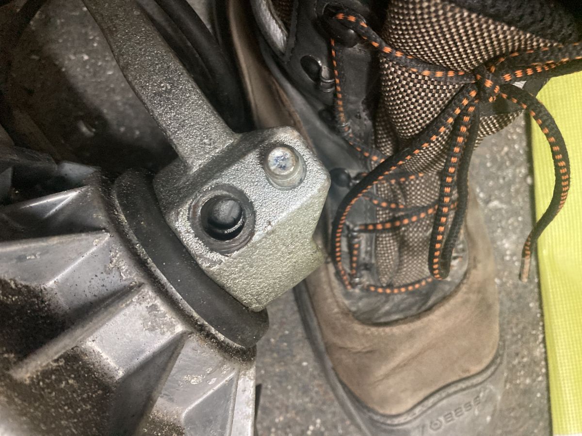

    mam 6 siłowników Frog24, zamontowanych od 2017r, co rok wymieniam na nowe 2 siłowniki. Powód: pękanie śruby regulacyjnej w ramieniu motoreduktora. Nie wiem jaki jest tego powód. Wiem, że brak wymiany jej uszkodzonej powoduje uszkodzenie koła, odlewu, prowadnika ramienia motoreduktora. Serwis zalicza to do uszkodzeń mechanicznych, nie potrafi odpowiedzieć dlaczego pęka śruba regulacyjna.
    Zwracam się z prośbą, zapytaniem co mam zrobić aby ta śruba nie pękała.

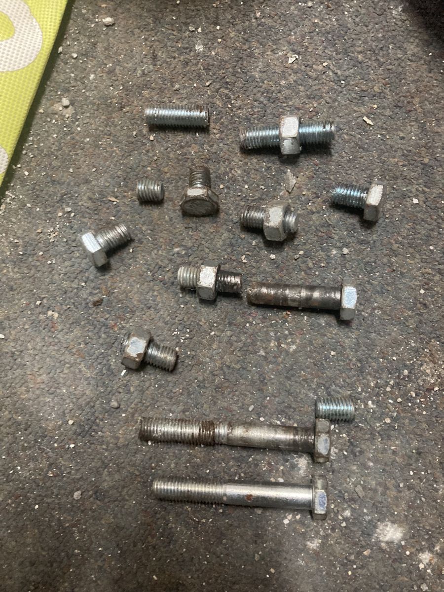

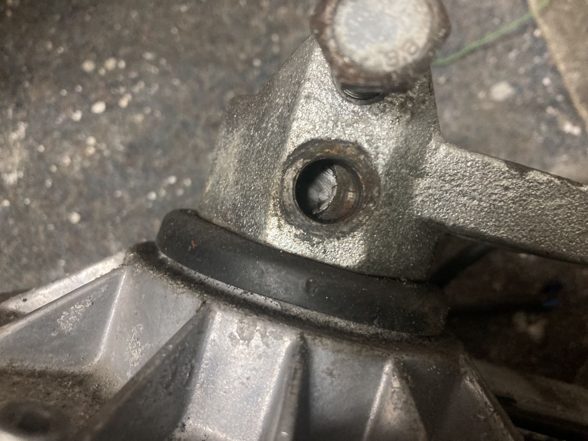

  • #4 20535065
    wk462
    Poziom 3  
    Posty: 7
    Witam załączam filmik i fotki. Na dwóch zdjęciach widać śruba została w środku w walcu motoreduktora, jest z dwóch stron pęknięta, urwana. Na filmie widać jakie spustoszenie pęknięcia śruby jest spowodowane w mechanizmie. Mechanizm, koła prowadnika jest zerwane. Mechanizm obraca się pod naciskiem palca, tak nie powinno być, to obracane jest przez silnik pod napięciem. Zamieściłem zdjęcie z pękniętymi, urwanymi śrubami. CAME Frog 24 - nagminne uszkadzanie śruby regulacyjnej w ramieniu motoreduktora CAME Frog 24 - nagminne uszkadzanie śruby regulacyjnej w ramieniu motoreduktora CAME Frog 24 - nagminne uszkadzanie śruby regulacyjnej w ramieniu motoreduktora [img-3]
  • #5 20535123
    strucel
    Poziom 36  
    Posty: 3079
    Pomógł: 270
    Ocena: 620
    Ta śruba to raczej na ściętą wygląda, pewnie za duże siły tam okresowo działają.

    Luźna uwaga - może się wymądrzam ale to, że śruba trzymająca dźwignię na osi jest ucinana (a ta regulacyjna prawdopodobnie traci gwint - były na zdjęciu śruby nie tylko urwane, ale i z "wylizanym" gwintem) to nie przyczyna a SKUTEK innego błędu montażu lub programowania. Podobnie uszkodzenie mechanizmu - to nie skutek uszkodzenia śruby a skutek tego samego błędu - który powoduje jej urywanie. Na logikę to właśnie słabsza śruba 8.8 ulegając ścięciu nieco chroniła mechanizm jako "bezpiecznik" mechaniczny. Jeśli założysz jakąś fantastycznie wytrzymałą śrubę 10.9 lub nawet 12.9, ona może i wytrzyma ale - bez znalezienia pierwotnej przyczyny awarii - jak w banku będziesz miał uszkodzenie mechanizmu.

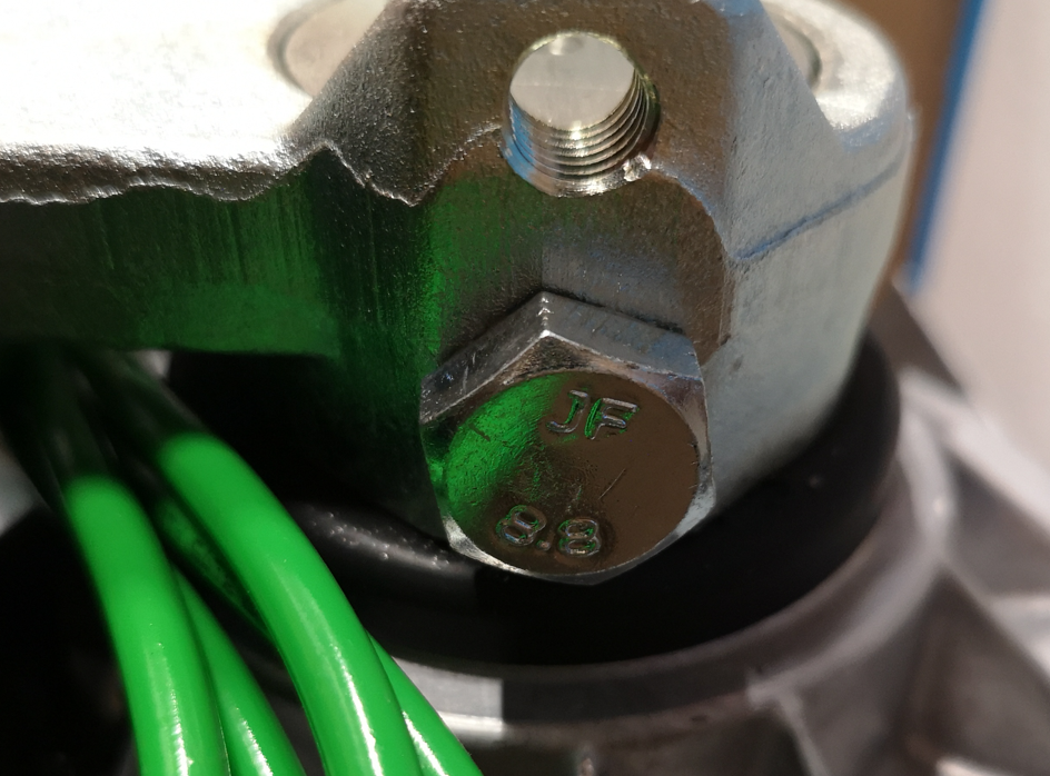

    W czwartek znowu wymieniłem mechanizm came frog a24e. Powód ten sam. Wcześniej przed wymianą mechanizmu zgłosiłem ten problem do importera i sprzedawcy w Polsce do Came. Przedstawiciel firmy odwiedził mnie i dokonał oględzin 3 bram wyposażonych po dwa mechanizmy. Sprawdził montaż bram, mechanizmów czy bramy bez mechanizmów chodzą lekko, czy są smarowane. Zostały zmienione nastawy w centrali wg przedstawiciela. Zostały zamontowane ograniczniki do bram ograniczające otwieranie ich. Śruba wytrzymała 6 miesięcy. Ponownie śruba trzymająca dźwignię na osi jest ucinana w dwóch miejscach, regulacyjna nie jest uszkadzana. Przedstawiciel wykluczył SKUTEK błędu montażu lub programowania. Uszkodzenie mechanizmu według przedstawiciela spowodowane jest uderzeniami samochodu w bramy, co powoduje jej urywanie. Zrywanie śruby i awaria jej powoduje zbyt duży moment skrętny na osi. Czego przyczyną jest uszkadzanie przekładni ślimakowej. Enkoder nie działa. W ustawieniach centrali jest zaprogramowana praca jako enkoder i był przeprowadzony test. Przedstawiciel producenta dokonał ustawień amperometrycznych.
    Ustawienia krańcówek magnetycznych przy enkoderze to według przedstawiciela pomyłka.
    Udałem się z tym mechanizmem do specjalisty od mechanizmów, jedynym wejściem wg niego jest zrobienie trzpienia sześciokątnego na głównym ślimaku oraz tego samego w jarzmie oraz, że ślimaki są wykonane pod złym kątem dotyczy do zębatek.
    Wiem jedno urwanie śruby powoduje wymianę mechanizmu, zwalanie na uszkadzanie bramy przez samochody, które ocierając się przez bramę, powodują zrywanie śrub, odpada. Wg zaleceń są zamontowane ograniczniki.
    Witam dokonałem zmian polegających na dołożeniu do bram 2 zamków elektrycznych do bram przesuwnych, mającego na celu uniemożliwienie ciągania bramą, szarpanie ją, do dwóch skrzydeł jak i zamontowałem ograniczniki bram przy otwieraniu. Tak zalecono mi przez importera, dystrybutora Came. Dokonałem też wymiany śruby na inną o większej wytrzymałości.
    Trzy miesiące jak to zrobiłem działa.
    Piszę nie dlatego, że wykonałem te zmiany, ale z powodu modyfikacji przez Came głównego mechanizmu w siłowniku jako części zapasowej, która w każdym siłowniku uszkadzała się po zerwaniu śruby. Jest to dobry krok, ale nie rozwiązuje zrywania śruby. Jest dowodem na wadę tego rozwiązania.
    Poniżej nowa część zapasowa, róznica widoczna dla kazdego.
