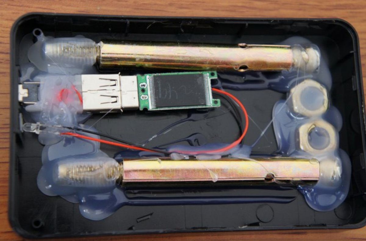

Sama cena pokazuje, że ten dysk to przekręt. A te ze śrubami jako dociążeniem, mają udawać HDD. Pamiętam ,,dysk" z dużymi nakrętkami. Jeden z pierwszych takich przekrętów, jeszcze nie było SSD, to miało udawać duży dysk talerzowy.
Ja takie widziałem z nakrętkami jako SSD. Przyniósł znajomy mówiąc że kupił na targowisku i mu nie działa (chyba na Wolumenie jak pamiętam). Po rozebraniu miałem niezły ubaw Znajomy trochę mniejszy bo trochę za dysk zapłacił (choć też podejrzanie niską cenę), sprzedawcy już nie udało mu się dorwać. No ale tak to jest jak się dostaje ślepoty widząc super atrakcyjną cenę, myślenie u niektórych osób się wtedy wyłącza i wszelkie obawy że coś jest nie tak przy takiej cenie znikają

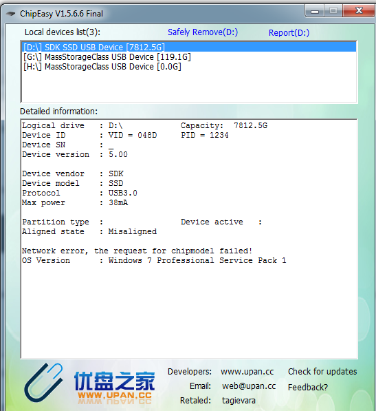

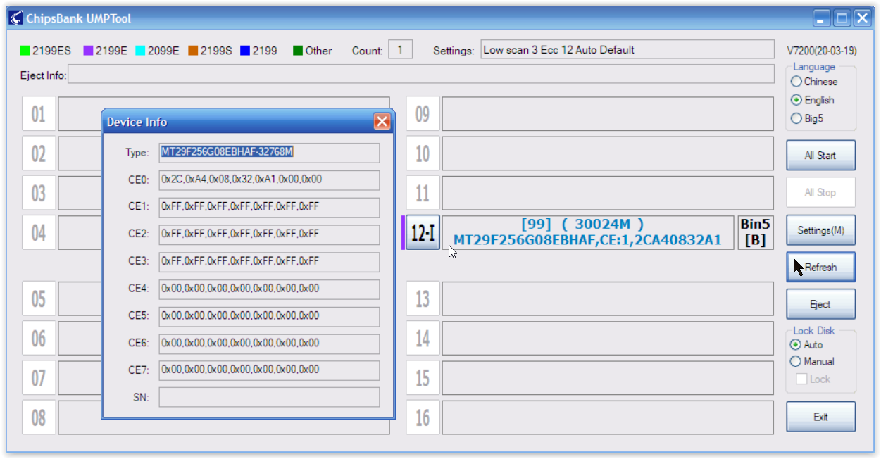

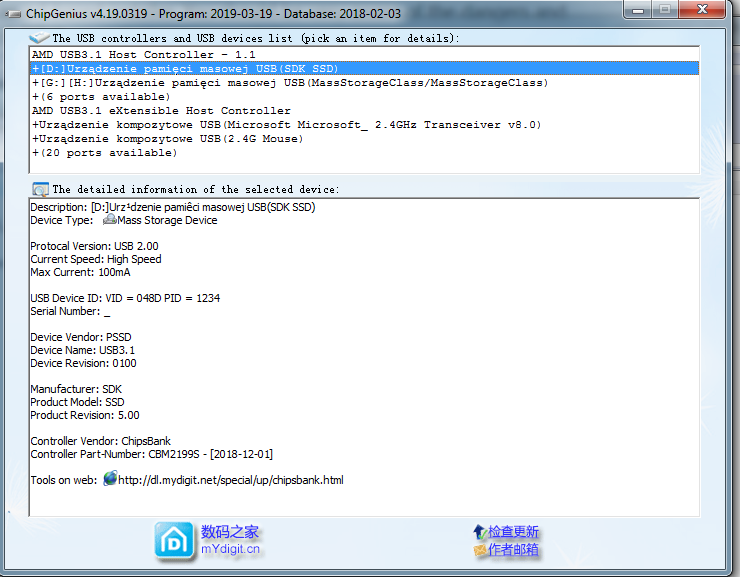

Skoro kontroler pendriva to cos to zmienia? I nie wiem czym sa nawet te ID NANDSY
Identyfikacja kości pamięci, które są użyte do przechowywania danych w tym wynalazku.
Skoro jest kontroler pendrive to zmienia to tyle, że potwierdza jedynie, że w środku nie ma dysku SSD ani nawet talerzowego.

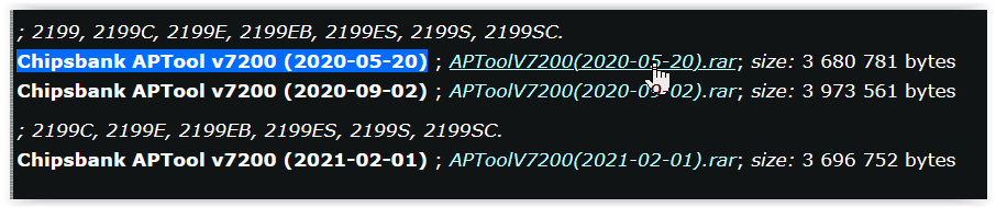

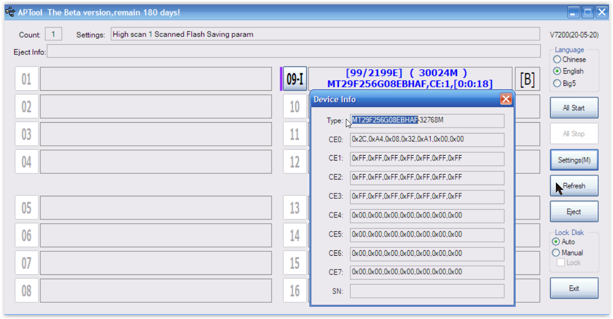

Poniżej daję przykład wykrycia od razu właściwej pojemności w tym programie APTool, po naprawie tym narzędziem mógł kolejny program go właściwie wykryć:
@pidar Jak masz instalke to moglbys wrzucic, a jak nie no to nie wiem co dalej. Jak sa jakies propozycje to slucham. Bo w zasadzie nic sie nie dowiedzielismy, przynajmniej ja.
Możesz poszukać jakiegoś MPToola do tego kontrolera na:
https://flashboot.ru/ lub
https://www.usbdev.ru/ i przerobić to coś na normalnego pendriva, w nadziei, że NANDy nie są wyciągnięte z odpadów i trochę to podziała. Alternatywnie
