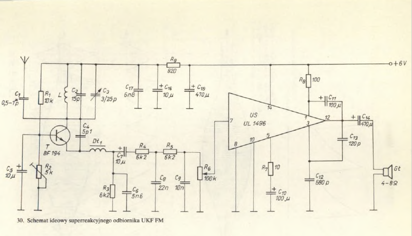

Czy ten schemat prostego radia UKF FM jest poprawny i czy zadziała?
Nie, ten schemat nie jest poprawny i w tej postaci nie zadziała. To nie jest sensowny odbiornik, tylko przypadkowo połączone elementy; dodatkowo w pokazanym układzie tranzystor nie ma poprawnej polaryzacji, a kondensatory odcinają składową stałą, więc układ nie ma prawa pracować poprawnie [#20536162][#20536512][#20538932][#20536766] Do odbioru FM potrzebna jest zupełnie inna koncepcja niż dla AM: proste odbiorniki superreakcyjne nadają się co najwyżej do silnych sygnałów AM lub cyfrowych, a przy FM dają zniekształcenia, ciszę przy dostrojeniu i ogólnie bardzo słaby efekt [#20537195][#20545302] Jeśli chcesz zbudować działające radio UKF, lepiej zacząć od sprawdzonego, gotowego projektu i skopiować go 1:1 zamiast składać „dziwadeł” bez zrozumienia działania [#20537319][#20537521]

    To nie jest schemat radia. To jest zestaw przypadkowo złączonych elementów, bez jakiegokolwiek sensu w działaniu. Tu nie ma co rozpatrywać. Do kosza z tym.

    Ma to, że być może autor najpierw zajmie się czytaniem materiałów o prostych odb. UKF.

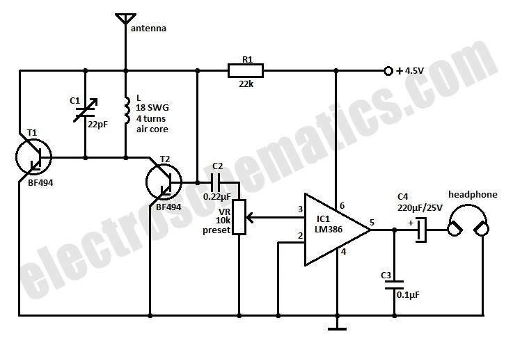

    Odnośnie pierwszego schematu - nawet początkujący, który dopiero uczy się jak działa tranzystor, połapie się że to nie ma prawa działać.
    Schemat #10 opiera się na schemacie generatora, odbiorniki (super)reakcyjne zawsze opierają się na jakimś schemacie generatora, ale tego konkretnego w odbiorniku jeszcze nie widziałem.

    Michal_Lach123 napisał:
    W #10 były 2 schematy, o który chodzi?
    Jeden jest częścią drugiego, moja odpowiedź odnosi się do obu.
    Teraz zauważyłem że w schemacie z #1 pomyliłem emiter z kolektorem.
    Pomyliłeś wszystko, co można pomylić, tranzystor podłączony przez kondensatory, nie będzie działał, dla prądu stałego kondensator to przerwa.
    ale bez tranzystora napięcie przejdzie do sygnału.
    Tylko czy bez wzmacniania a anteny uzyskasz tyle żeby dioda mogła cokolwiek wyprostować? Na dodatek układ nie ma selektywności bo ten szeregowo włączony obwód równoległy jest bez sensu - jeśli będzie choć trochę działał, to będzie jak filtr pasmowo zaporowy.
    Czy to normalne że w #10 antena jest połączona z +?
    Nie do + a do kolektora tranzystora oraz obwodu rezonansowego.

    W układzie z postu #10 masz 22pF i 4 zwoje, przyjmując, na oko, pozostałe parametry cewki średnicę 6mm długość 3mm, można wyliczyć indukcyjność 100nH i częstotliwość rezonansową 107MHz, czyli znajdujemy się w zakresie sensownych wartości.
    Jak się poszuka w internecie to można znaleźć kogoś kto przetestował ten układ (#10)

    >>20538983 Tutaj jest ten układ przedstawiony https://www.youtube.com/watch?v=t3RExWNuqRI&t=34s
    Mariopi napisał:
    To nie jest z założenia głupie pytanie - to jest bardzo źle zadane pytanie. Z naciskiem na UKF... (o VHF czy UHF i wyżej to nawet nie wspomnę): Tu i tam jeszcze odgrywa rolę średnica cewki t. solenoid, grubość drutu z którego jest nawinięta,
    Chodzi mi o to ile powinna mieć zwojów cewka z taką grubością drutu i średnicą jak w opisie. A jako kondensatora separującego antene czyli w opisie dwóch zwiniętych drucików, użyje kondensatora ceramicznego 2pF
    Po przeczytaniu tego tematu https://www.elektroda.pl/rtvforum/topic1295620.html wiem że trzeba nawinąć 2 zwoje mniej i zmniejszyć C2 z 15pF do 5.1pF. Czyli wychodzi na to że cewka to 4 zwoje drutu 0,6mm nawinięta na wiertle 6mm. Budowa radioodbiornika UKF FM Zamiast wzmacniacza na UL1496 użyje tego mojego.
