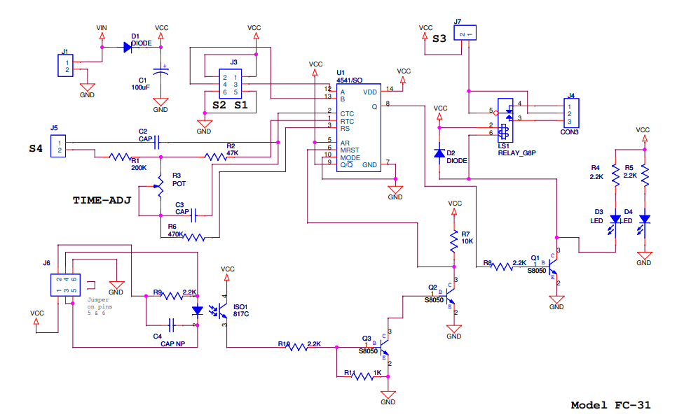

Potrzebuję zbudować następujące urządzenie.
Zegar, który załączy obwód po ustalonym za pomocą rezystora czasie (20 minut do ponad 1 godziny)
Układ nie załącza wyjścia, gdy nie jest zasilany oraz, gdy go włączę, dopiero po włączeniu zasilania (12V) i gdy minie ustawiony czas (np. 1 godzina) następuje załączenie wyjścia.
Dodatkowo potrzebny jest reset, który jest równoznaczny z załączeniem zasilania, tzn restartuje zegar który liczy czas załączenia od początku, i dopiero po upływie ustawionego czasu nastąpi załączenie.
Dobrze aby w momencie trzymania przycisku (chwilowego) restartu wyjście nie było załączone. Ale to nie jest niezbędny warunek.
Ponoć da się to wykonać na układzie NE555...
Jakie są Wasze pomysły?
