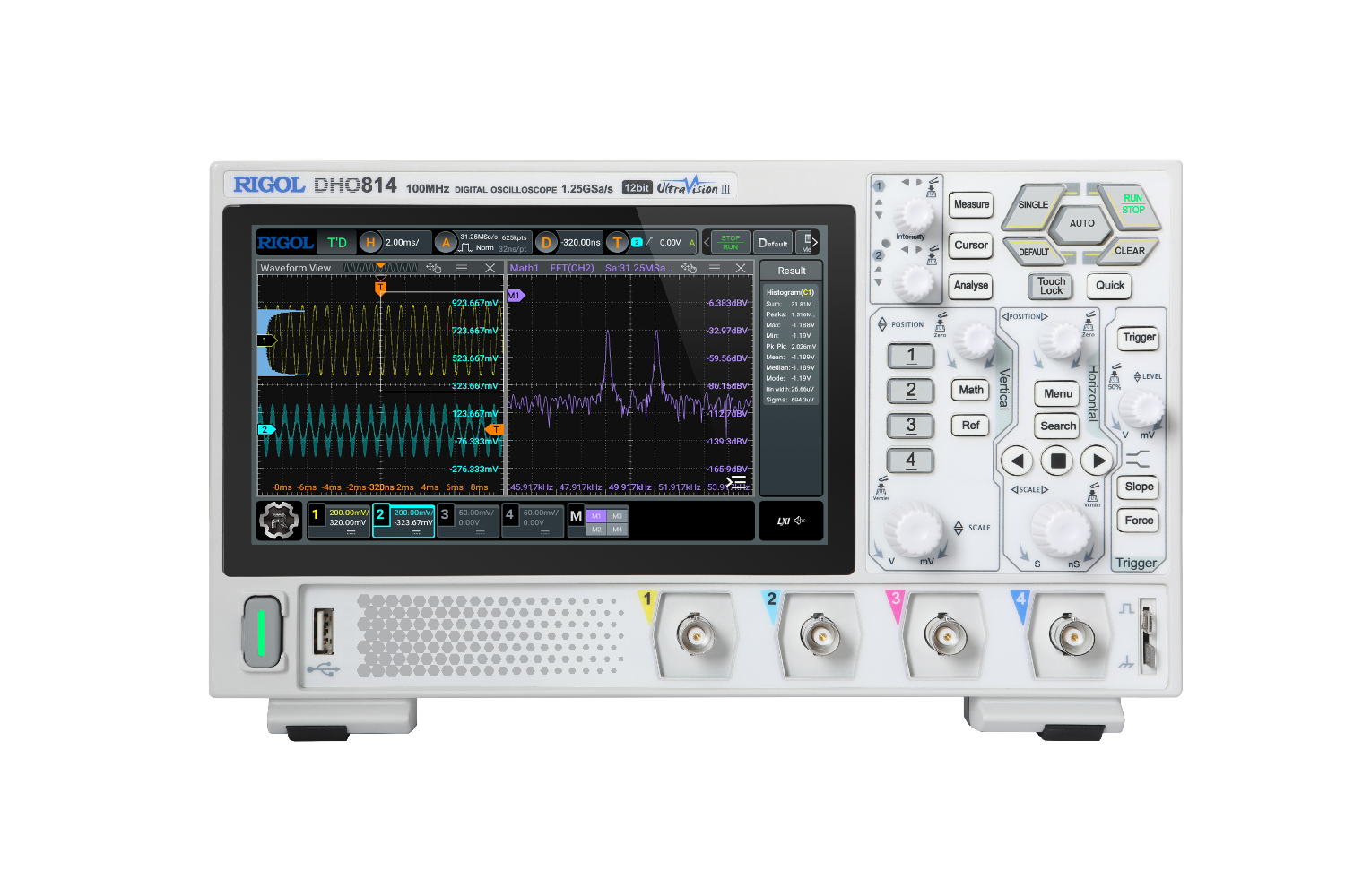

Rigol właśnie wypuścił dwie nowe budżetowe serie oscyloskopów DHO800/900. Chyba w zamyśle ma zastąpienie nimi, trochę przestarzałej serii DS1000Z. Obie są 12 bitowe. Link
