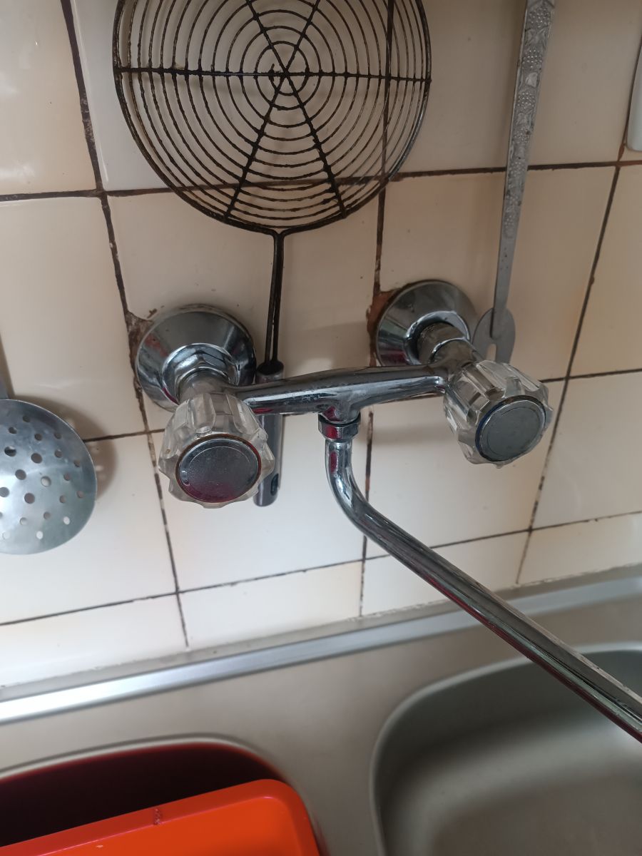

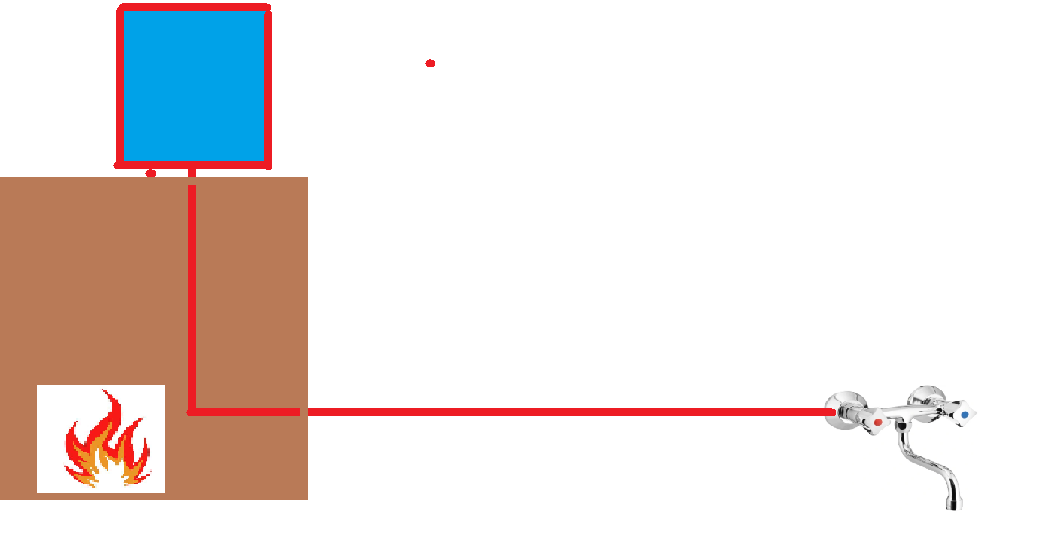

✨ Użytkownik poszukuje rozwiązania do podłączenia przepływowego podgrzewacza elektrycznego do starej instalacji wodnej w domu z 1964 roku. Woda zimna dostępna jest tylko w jednym kurku, a drugi jest zaślepiony. W odpowiedziach sugerowane są różne metody podłączenia, w tym użycie trójników oraz montaż małego bojlera lub podgrzewacza przepływowego. Wskazano na konieczność sprawdzenia instalacji elektrycznej, która może być aluminiowa i wymagać odpowiednich zabezpieczeń. Użytkownik zdecydował się na mały bojler o mocy 1-1,5 kW, aby uniknąć problemów z zasilaniem.
