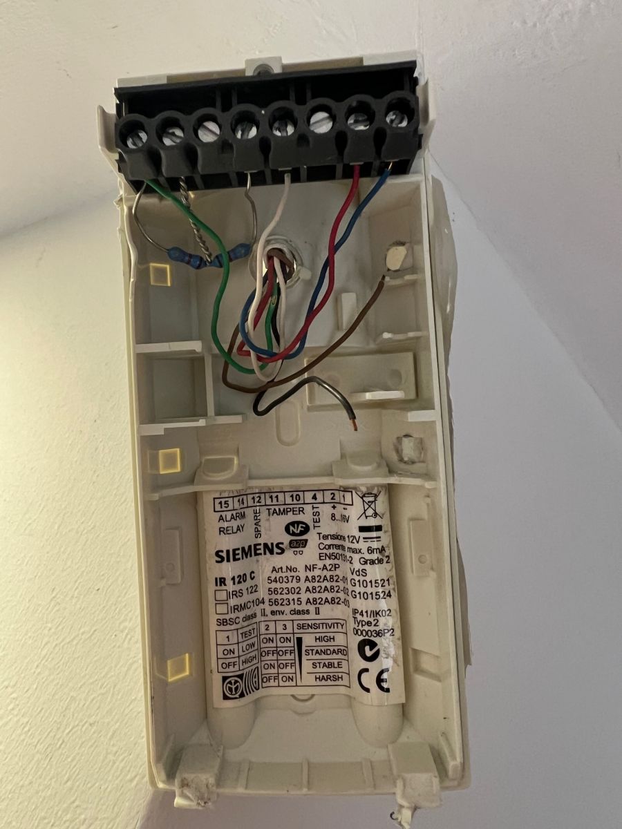

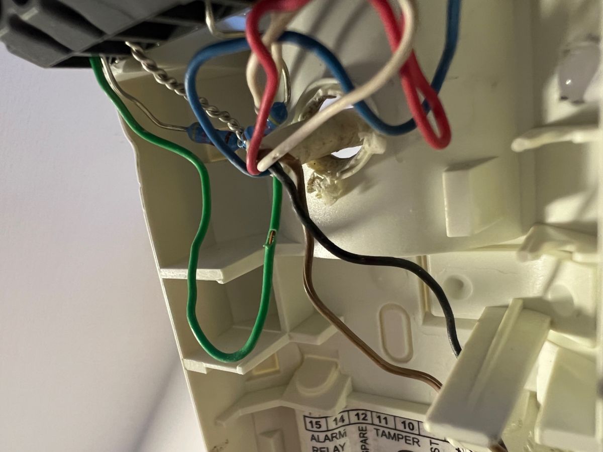

✨ Czujka Siemens IR100B, używana w systemie alarmowym Satel-Matrix, generuje fałszywe alarmy (włamanie i sabotaż) dwa razy w miesiącu, głównie rano. Użytkownik podejrzewa, że problem może leżeć w czujce lub centrali. W odpowiedziach zasugerowano sprawdzenie połączeń oraz lokalizacji czujki, która jest zamontowana na wprost drzwi. Użytkownik potwierdził, że połączenia są w dobrym stanie, a jedynie zauważył delikatne nacięcie kabla. Wskazano również na możliwość problemu z zasilaniem lub złym kontaktem w czujniku lub centrali. Proponowano wymianę czujki na model Bosch, gdyby okazało się, że obecna czujka jest uszkodzona.
