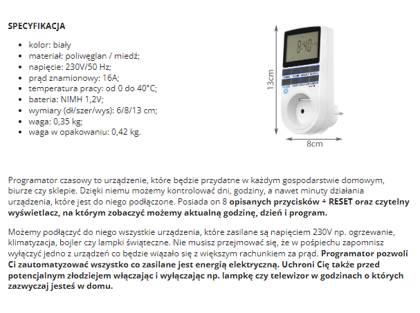

    Przedstawię tutaj prosty programowalny timer, tym razem, dla odmiany, produkt bez WiFi. Pokazany tu programator czasowy pozwala ustawić uruchomienie bądź wyłączenie odbiornika na daną godzinę w dany dzień tygodnia, można go również skonfigurować do uruchamiania odbiornika o losowej porze w celu odstraszania złodziei. W tym temacie, zgodnie z nazwą działu, pokażę również wnętrze tego produktu.

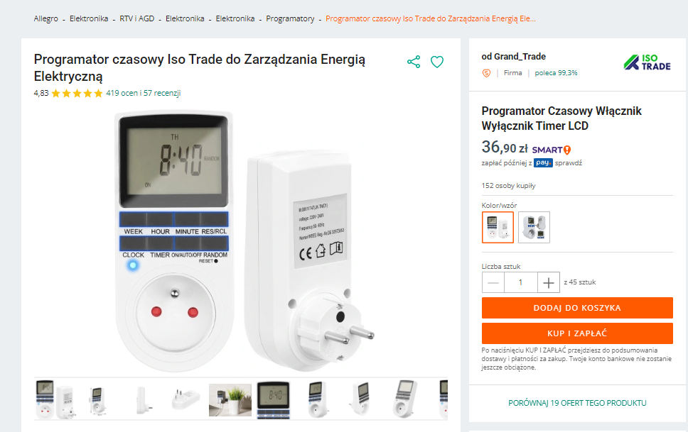

    Zakup produktu, zawartość zestawu

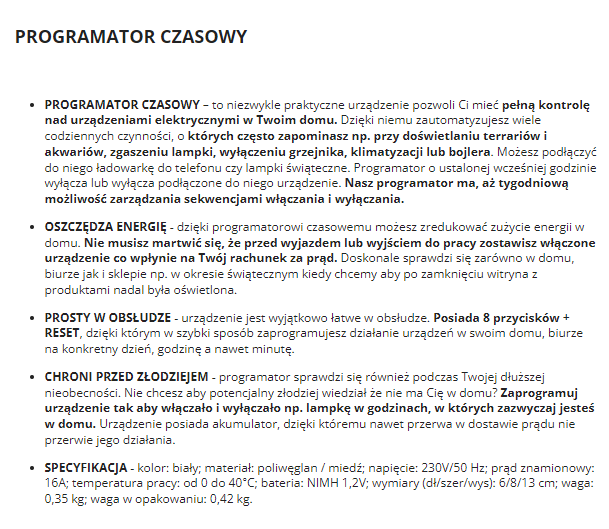

    Produkt został kupiony na polskim serwisie aukcyjnym za jedyne 37zł. Produkt może kojarzyć się z gadżetami reklamowanymi jako z serii "smart home", ale ten konkretny model nie posiada żadnej komunikacji ze światem zewnętrznym (poza przyciskami i LCD), nie ma tu WiFi, nie ma Zigbee, ani nawet RF. Raczej zdalnie się nikt do niego nie włamie.
    Oto zrzut ekranu z oferty:
    Programator czasowy z LCD JK-TM01 - obsługa, instrukcja, wnętrze, budowa
    Opis wg. sprzedawcy, nie będę go tutaj ręcznie przepisywać, chociaż ten opis pomija pewną kwestię, o tym później:
    Programator czasowy z LCD JK-TM01 - obsługa, instrukcja, wnętrze, budowa Programator czasowy z LCD JK-TM01 - obsługa, instrukcja, wnętrze, budowa

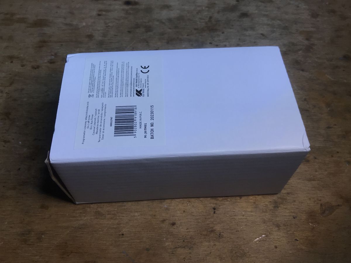

    Po kilku dniach otrzymujemy paczkę:

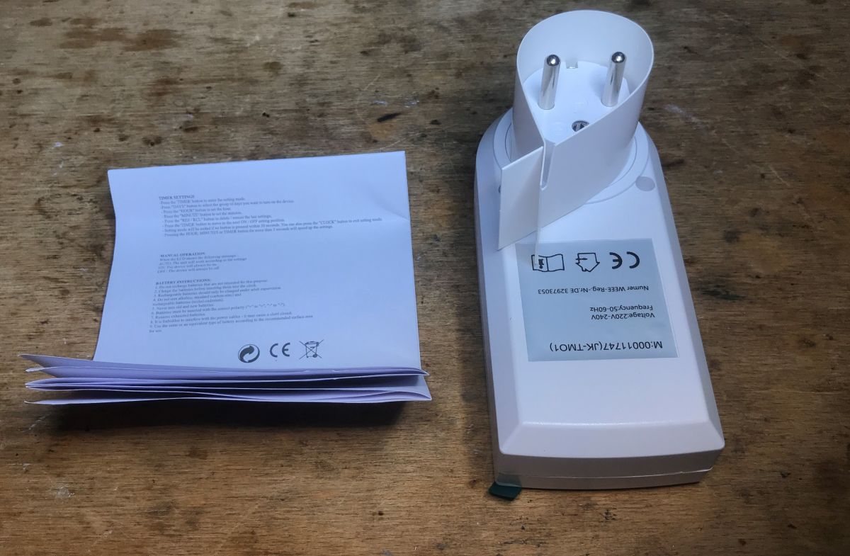

    Oto sam wtyk:
    W zestawie jest instrukcja w języku polskim:
    Jest też angielski i niemiecki:
    Z instrukcji można się dowiedzieć nieco więcej niż z samej oferty sprzedaży. Produkt posiada też opcję trybu zimowego i letniego. Co ciekawe, autor polskiej wersji tak dokładnie tłumaczył instrukcję, że spolszczył nawet napis który ma pojawić się na ekranie - w instrukcji jest mowa o "LATO", ale w rzeczywistości jest to "SUMMER". LCD jest po angielsku!
    Oprócz tego nie mam większych zarzutów, dobrze, że w środku jest ta, powołując się na instrukcję, bateria NIMH1,2V, chyba chodziło im o pojedyncze ogniwo NiMH, ale raczej każdy się domyśli.

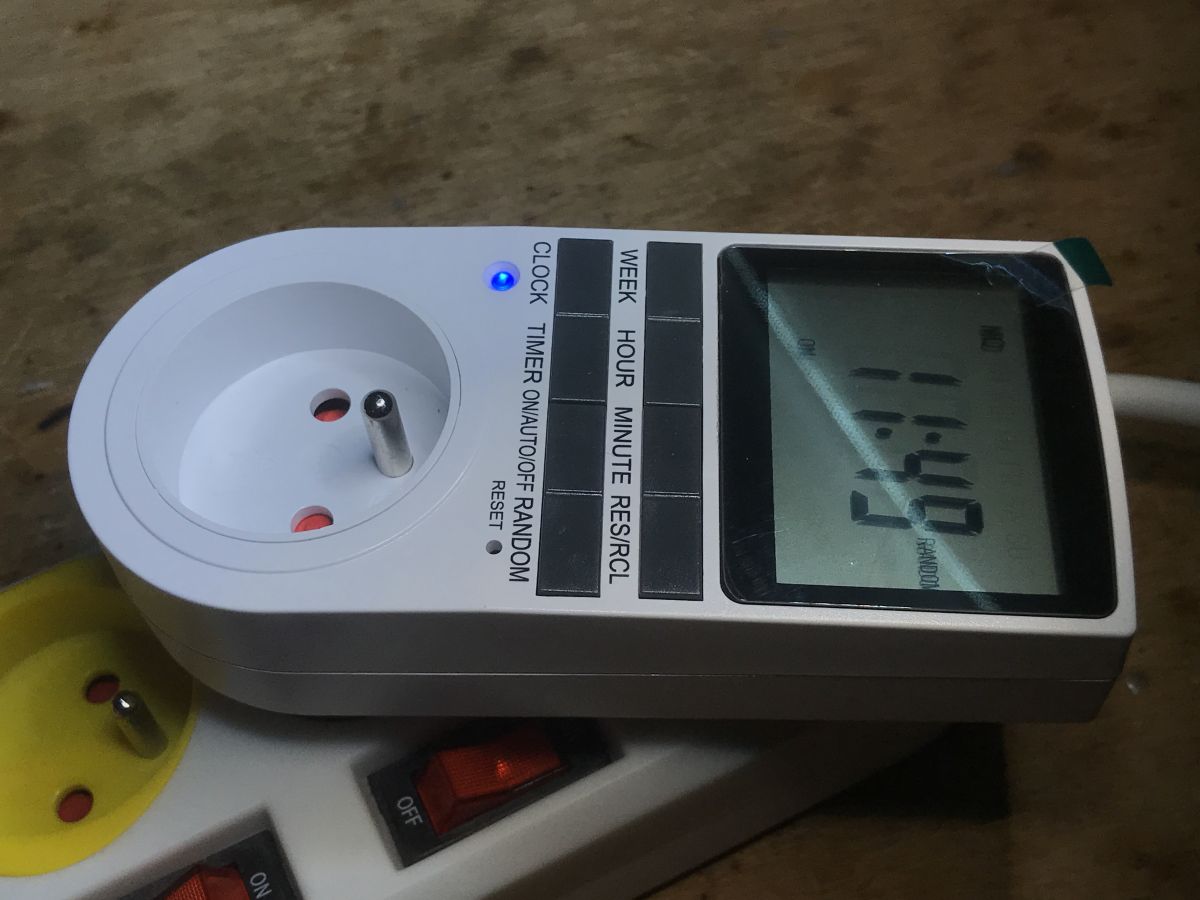

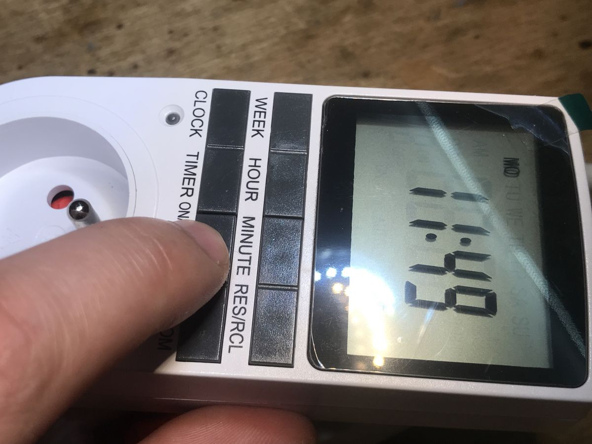

    Pierwsze uruchomienie, wrażenia

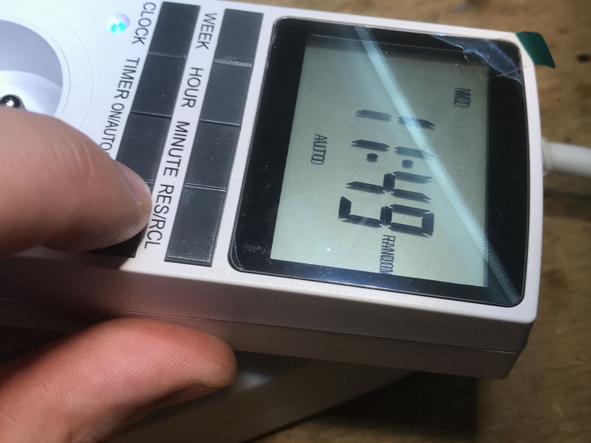

    W instrukcji jest zalecenie by pozwolić naładować się baterii chociaż przez 15 minut - pozwoli to utrzymać godzinę i ustawiony program. Oprócz tego chyba instrukcja nie jest tak bardzo potrzebna, opcji nie jest dużo, przyciski są opisane, użytkowania jest względnie proste:
    Tryb Auto można przełączyć na ręczny i wtedy sami decydujemy o tym, czy przekaźnik jest załączony czy nie.

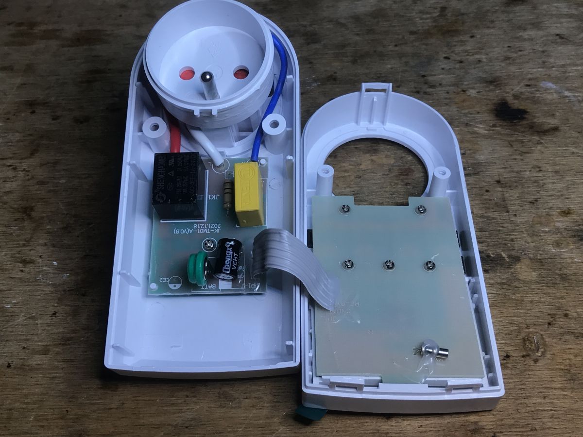

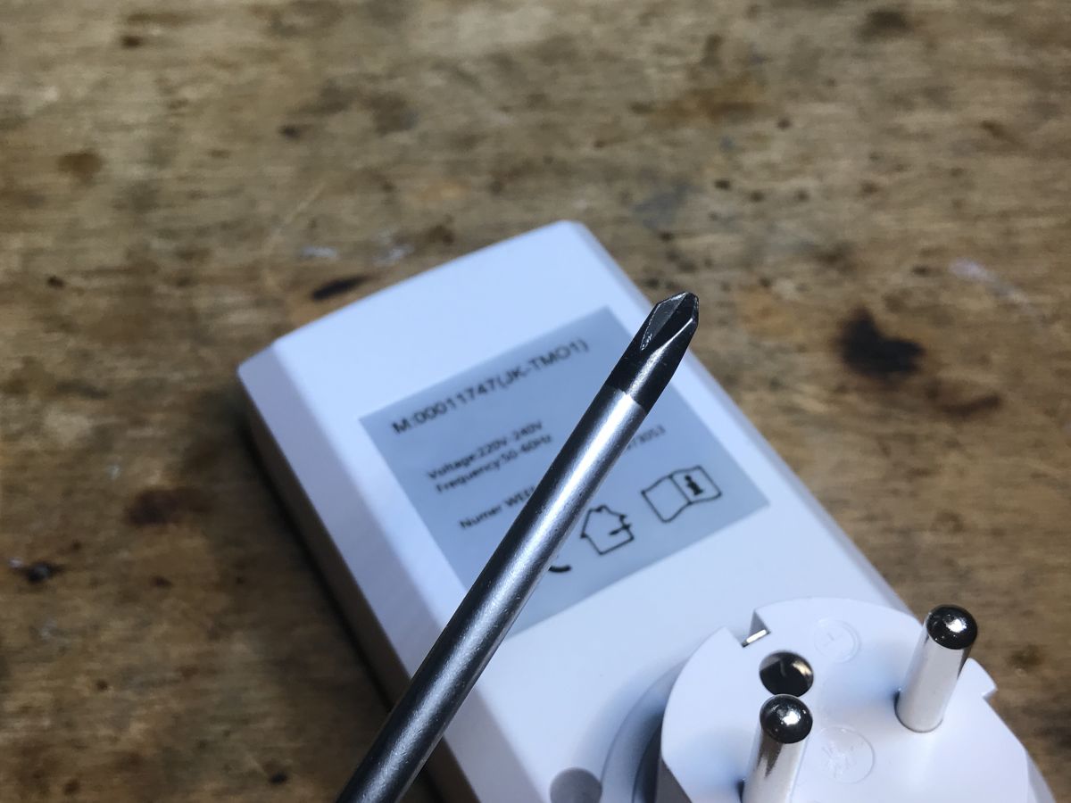

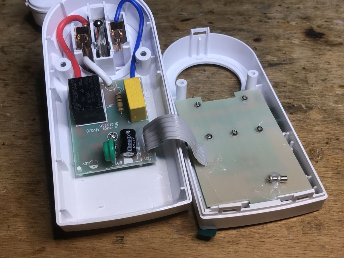

    Wnętrze JK-TM01

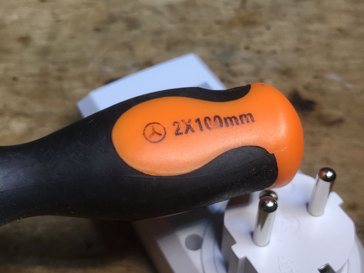

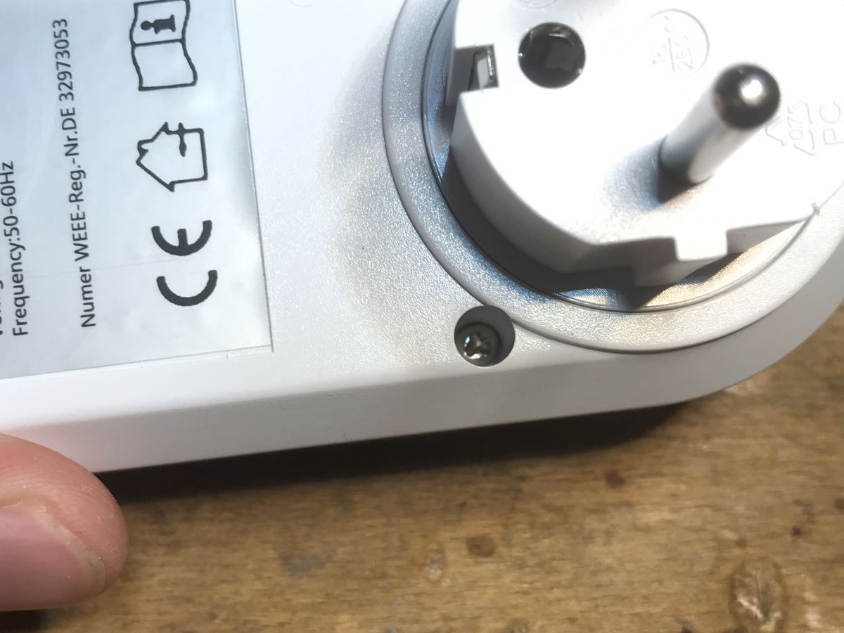

    Aby dostać się do środka trzeba mieć specjalny "trójkątny" śrubokret, tzw. "triwing":
    Odkręcamy dwie śrubki:

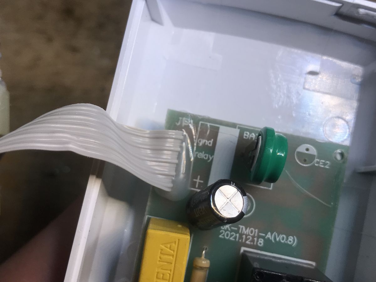

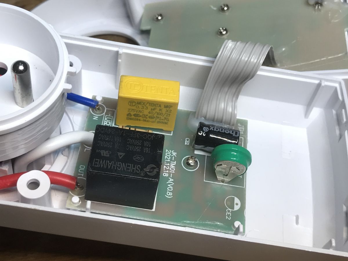

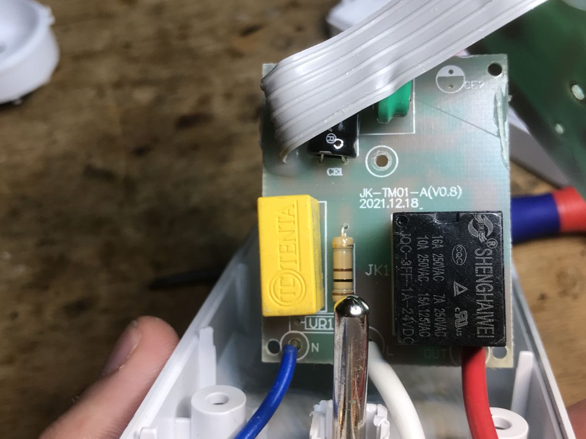

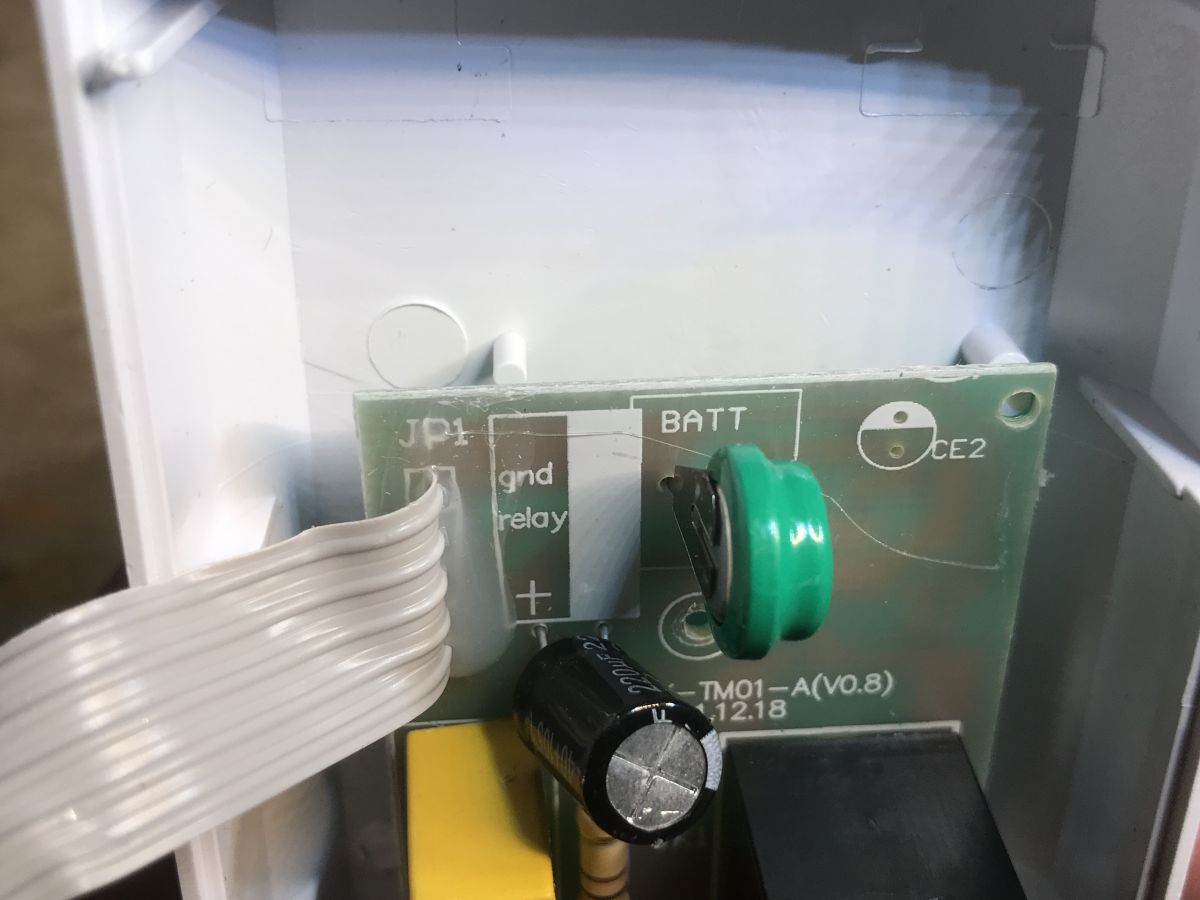

    W środku jest naprawdę ubogo. W opisywanych przez mnie często urządzeniach z WiFi zawsze znajdywałem albo mały zasilacz flyback, albo malutką przetwornicę step down, zawsze na pojedynczym kontrolerze, ze wbudowanym tranzystorem na wysokie napięcie. A tutaj jest zwykły zasilacz beztransformatorowy na kondensatorze:
    Widać też baterie i przekaźnik:

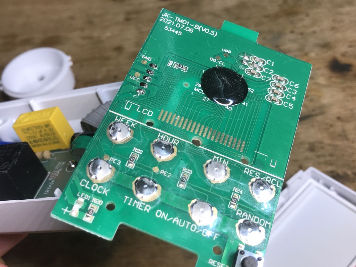

    Na drugiej płytce jest samotny rezonator kwarcowy-zegarkowy:

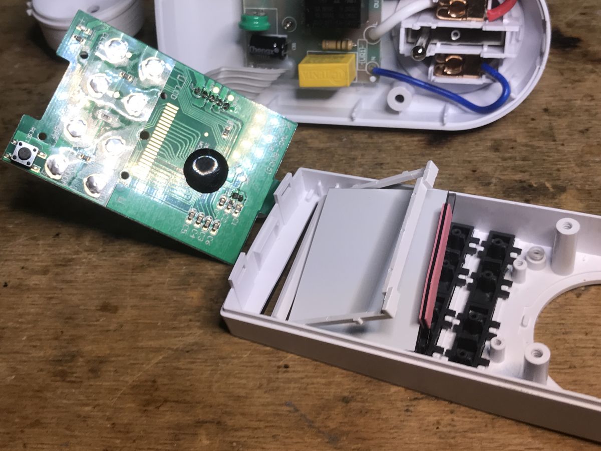

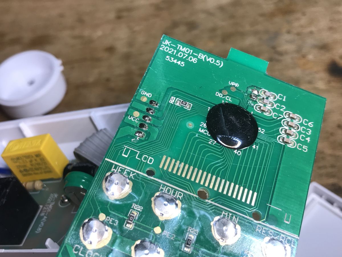

    Pora ją odkręcić i zajrzeć głębiej:
    Niestety, nie poznamy nawet MCU, wszystko jest w postaci czarnej kropki, obok widać tylko luzem LCD.

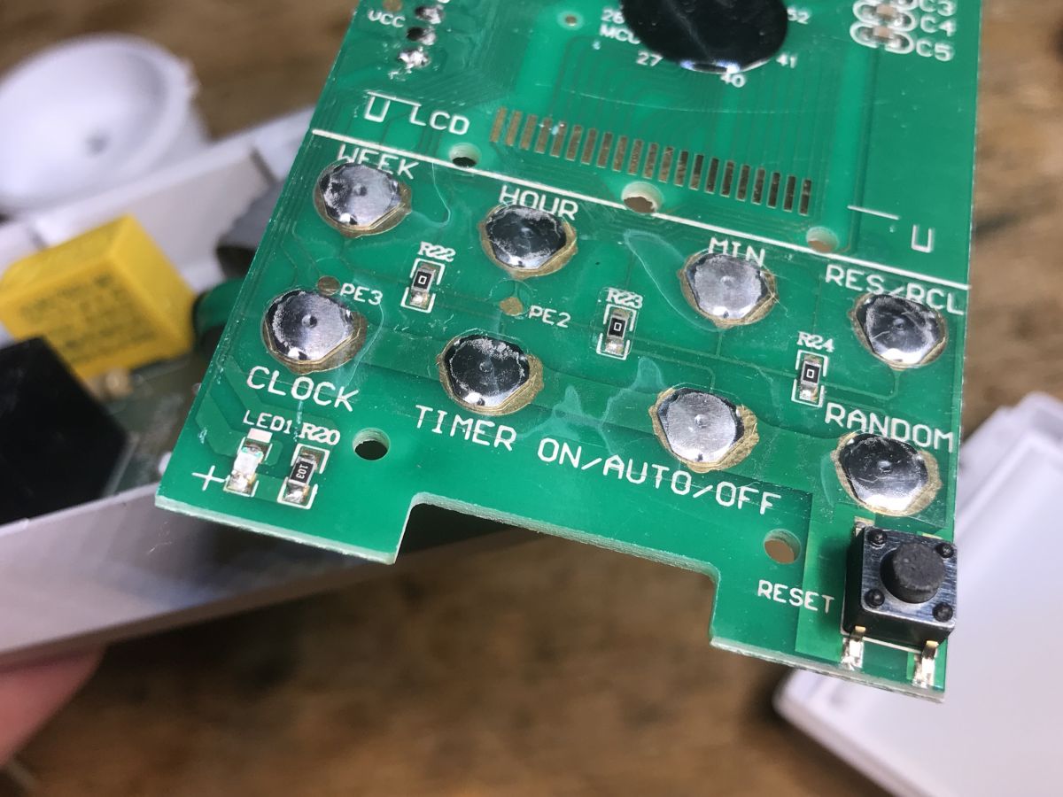

    Przyciski na PCB są opisane:
    Programator czasowy z LCD JK-TM01 - obsługa, instrukcja, wnętrze, budowa Programator czasowy z LCD JK-TM01 - obsługa, instrukcja, wnętrze, budowa Programator czasowy z LCD JK-TM01 - obsługa, instrukcja, wnętrze, budowa

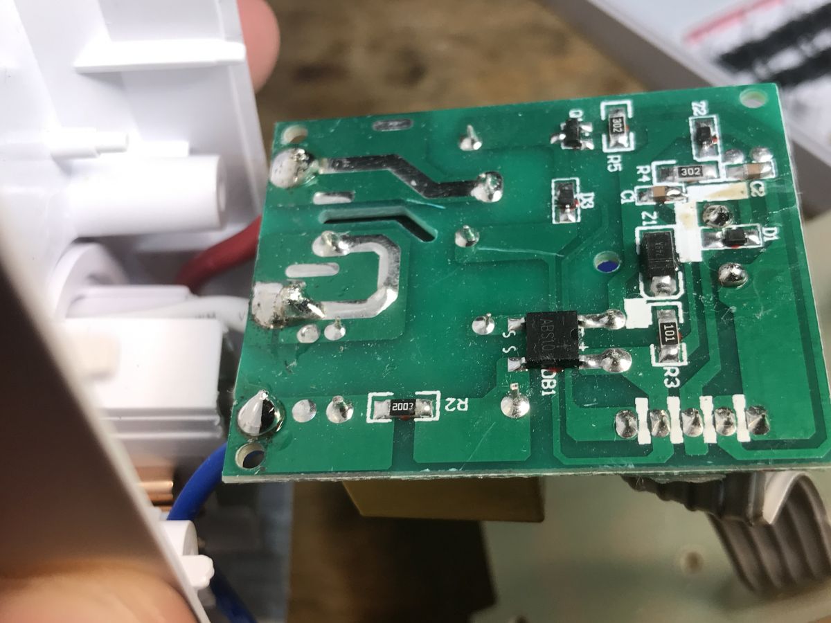

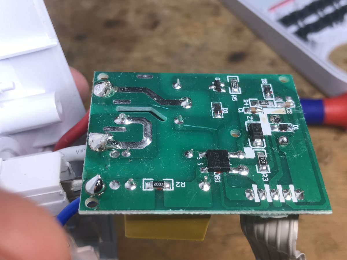

    Została druga płytka:

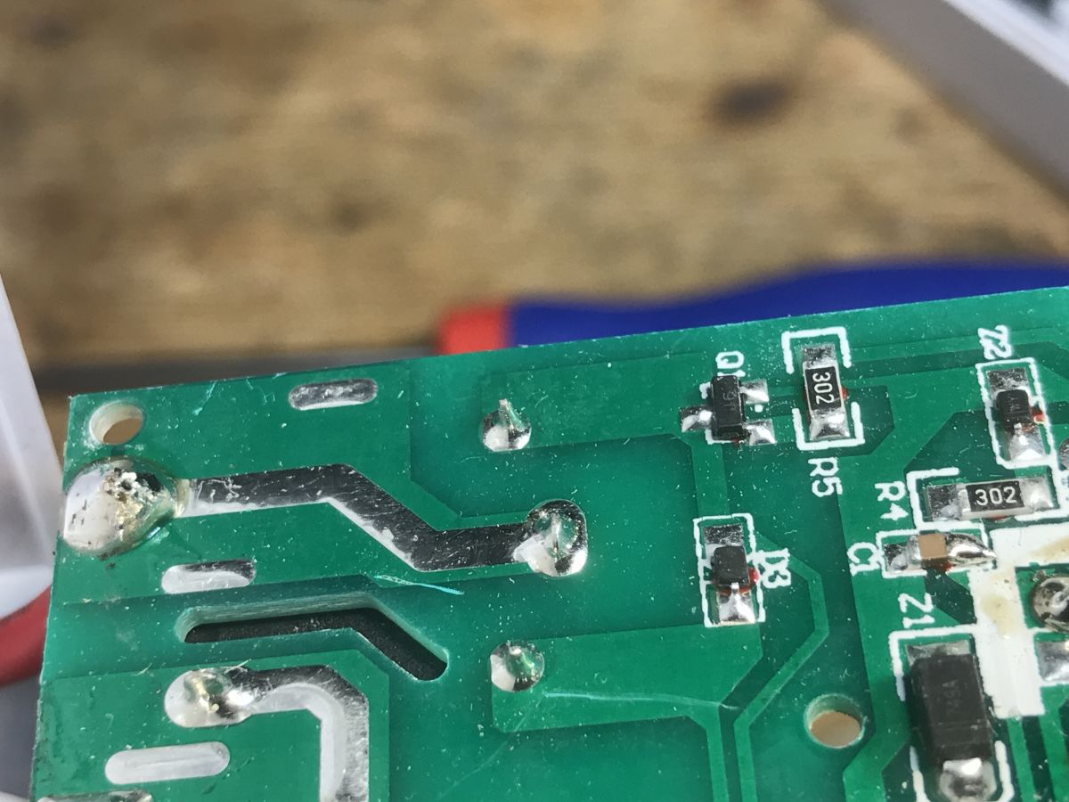

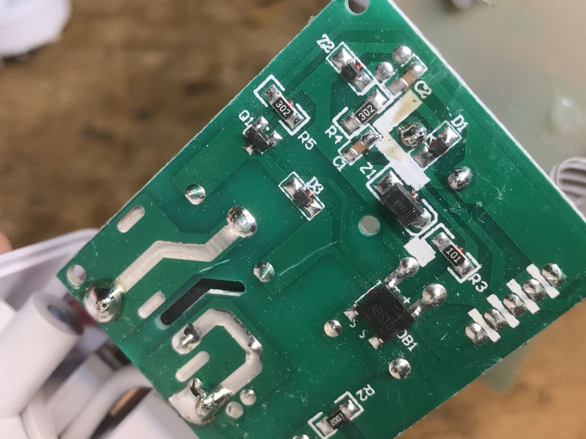

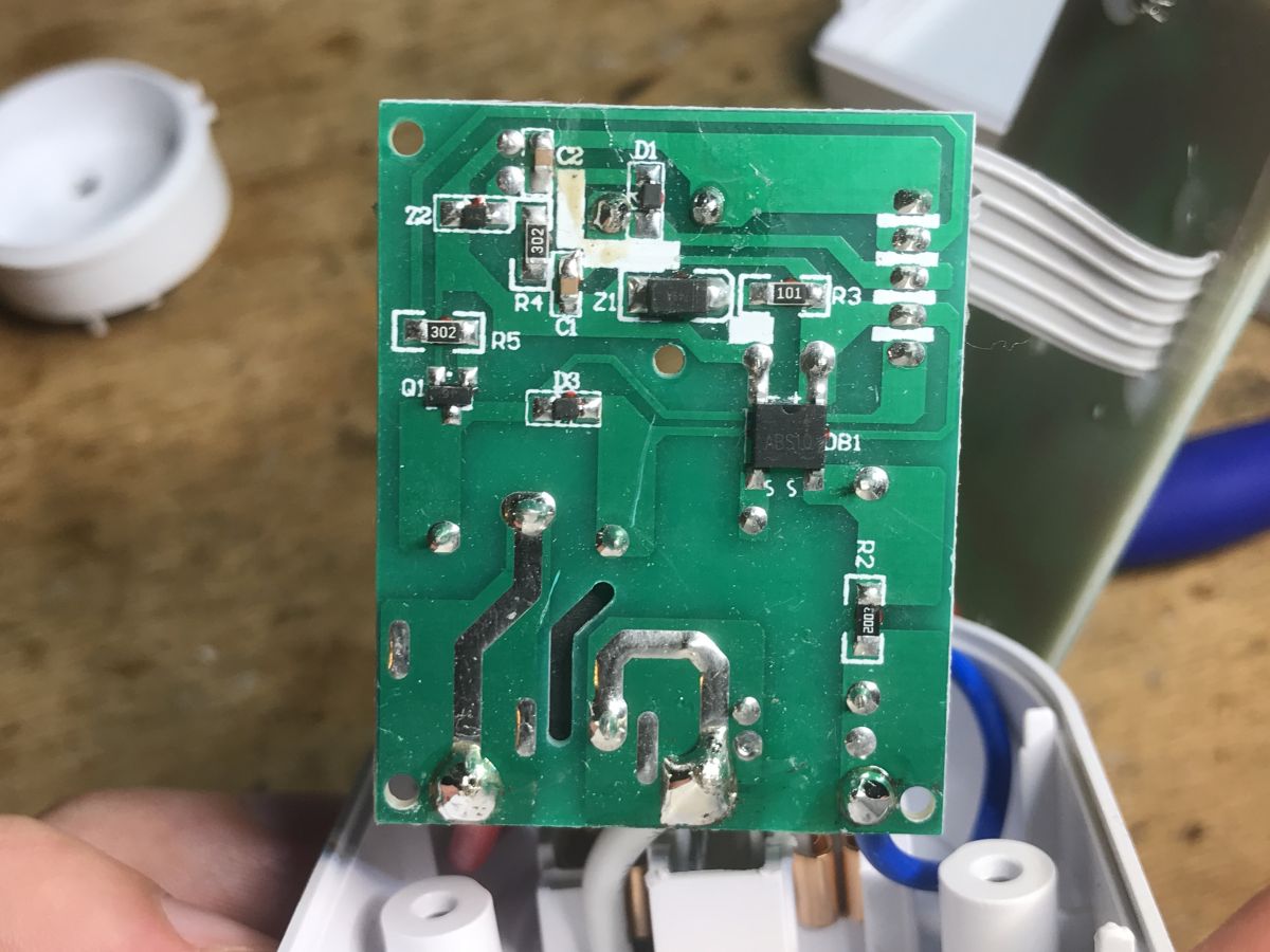

    Tutaj jest wspomniany już układ zasilania oraz przekaźnik wraz z tranzystorem do sterowania jego cewką. Ten tranzystor ma kod SMD J6, to pewnie S9014 lub podobny.
    Na zdjęciu powyżej widać, że znów producent zostawił puste miejsce na warystor, a samego warystora nie umieścił...
