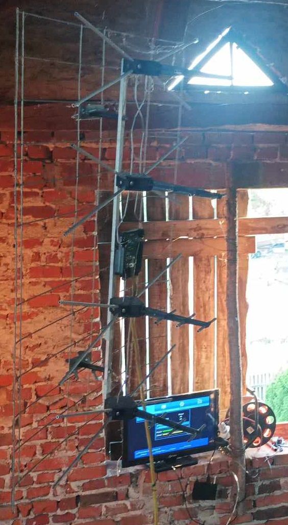

    Witam. Do telewizora LG podłączony był najzwyklejszy zasilacz antenowy 12V i telewizja odbierała dobrze. Ostatnio przestała, więc odłączyłem zasilacz od anteny i podłączyłem samą antenę. Też brak sygnału. Podłączyłem pod oddzielny tuner, który ma własne zasilanie anteny 5V i telewizja działa. Po wyłączeniu zasilania 5V w tunerze również brak sygnału. Po podłączeniu zasilacza antenowego 12V pod ten tuner, ale z wyłączonym zasilaniem w tunerze 5V również brak sygnału. Czy to możliwe, że nagle antena (to coś zasilane tam, wzmacniacz czy jak to się nazywa) przestawiła się z 12V na 5V? Czy kupując zasilacz 5V i podłączając pod telewizor będzie działać? Dodam, że zmierzyłem miernikiem napięcie na tym 12V zasilaczu i pokazuje mi 9,5V. Aczkolwiek mam drugi zasilacz 12V, który też sprawdzałem z tą samą anteną i na mierniku pokazuje mi równo 12.0V.

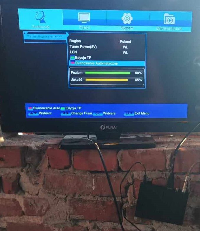

    Ekran telewizora z menu ustawień tunera i odtwarzacz podłączony kablami.

    Jaka antena?
    Jaka odległość od nadajnika?
    Dlaczego w pierwszym poście jest informacja
    citrusdwa napisał:
    Do telewizora LG
    a tymczasem na zdjęciu z postu #10 widać Funai?

    Załączyłem skanowanie automatyczne. Znalazło mi ileś tam kanałów, wrzuciłem TVP1 i w ustawieniach widzę, że jakość 85% i poziom 90%. Czy jeśli zapodam skanowanie ręcznie to ten sam program będzie miał inne poziomy? W sumie taki poziom jest wystarczający do prawidłowego odbioru, więc nie wiem czy warto dodatkowo kombinować. Kwestia była tylko tego, że albo nie ma sygnału albo jest :)

    Miałem zamazać nazwę telewizora, ale czekałem aż ktoś spostrzegawczy się przyczepi :) Opisywany telewizor LG stoi w pokoju, ten FUNAI to taki podręczny, wzięty na strych gdzie antena jest, aby mieć na żywo podgląd czy działa antena.
    Odległość 40-50km od nadajnika, wokół puste przestrzenie, bo to wioska, więc nic sygnału zbytnio nie zakłóca. Antena jak na foto:

    Wadliwy zasilacz został potwierdzony (podaje 9,5V zamiast 12V) i nie wykluczam błędu przy drugim zasilaczu. Będę musiał ponownie dokładnie sprawdzić go.

    Anteny zewnętrznej nie montuje się WEWNĄTRZ - zacznij od tego.

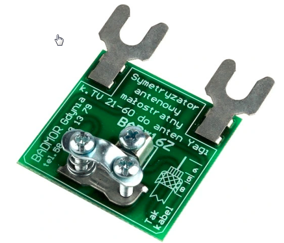

    Chyba pokuszę się o ten symetryzator i przetestuję, bo można pozbyć się niepotrzebnego zasilacza, które swoje pobiera i co jakiś czas pada :)

  • #28 20736803
    citrusdwa
    Poziom 6  
    Posty: 32
    Ocena: 4
    Lukas6432 napisał:
    Do symetryzatora trzeba dokupić wtyk antenowy jednoczęściowy albo taki nakręcany wtyk F.
    Wtyki F mam, ale są też takie symetryzatory na śrubki:
    Symetryzator antenowy z dwoma metalowymi konektorami na zielonej płytce PCB.

  • #29 20736806
    Lukas6432
    Poziom 32  
    Posty: 1919
    Pomógł: 180
    Ocena: 433
    Bardzo dobry symetryzator, teraz tylko kupić wtyk antenowy.
