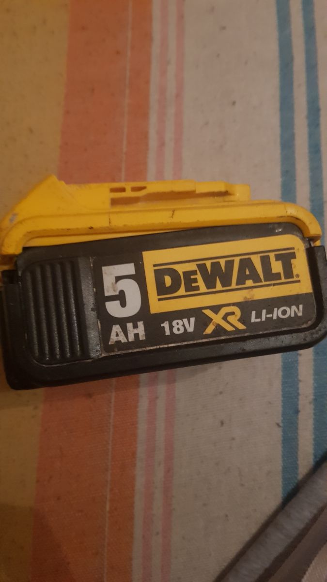

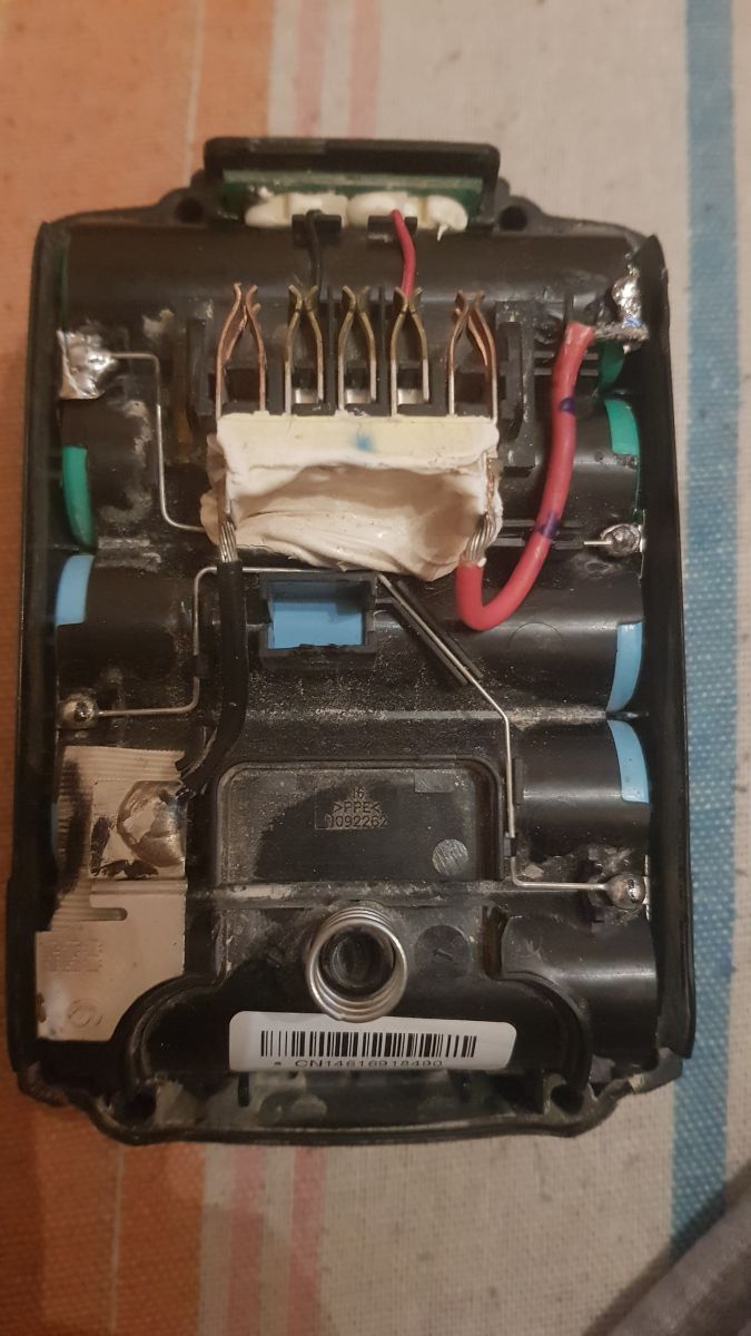

    Witam Mam problem posiadam wkrętarkę DeWalt i znalazłem nie używaną długi czas baterię. Rozebrałem, pomierzyłem i okazało się że 4 z 10 ogniw są do wymiany. Po wymianie bateria działa lecz po włożeniu do ładowarki brak reakcji. Ładowarka nie świeci - inną baterię normalnie ładuje. W środku baterii wszystko całe kable itp, styki wyczyszczone. Ma ktoś jakiś pomysł

    Podaj modele urządzeń, pokaż wnętrze tej baterii.

    Nie wiem nie ruszyłem tego białego tak już było jak otworzyłem baterie.

    Teraz zauważyłem że jest to bateria 5 Ah a ładowarka DCB105 piszą że do aku 4 Ah czy to może mieć znaczenie ? Drugą baterię mam 4 Ah, ale wydaję mi się że kiedyś ładowałem normalnie.
